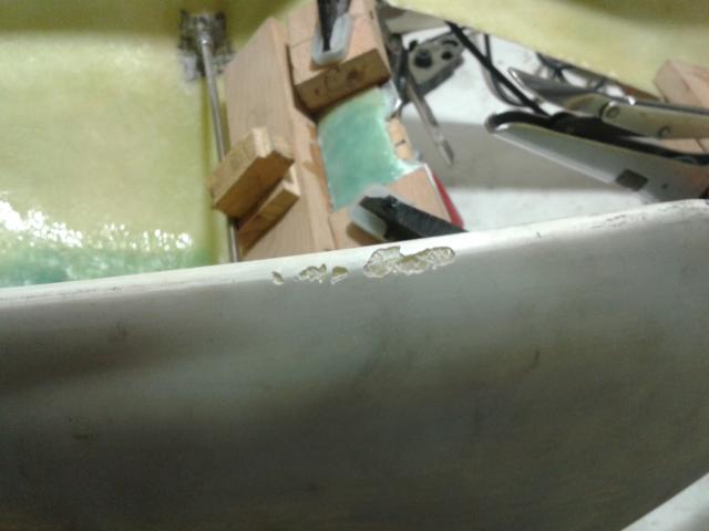

bonne nouvelle! :D
avec une baladeuse dans la coque pour mieux voir le fond que je résinais,je me suis aperçu qu'on voyait a travers le gel coat un trou... :confused:
et sans la lumière on ne voyait rien,j'appuie dessus avec un tournevis et crac,ça pète,alors du coup j'ai appuyé partout où ça craquait et voilà ce que je découvre... :shock:
je pense a une bulle d'air entre la résine et le mat de verre parce que le gel coat est cassant comme si y avait une fine couche de résine et que dessous,les brins du mat de verre sont de suite apparants. :mur:
pourquoi je dis que c'est une bonne nouvelle? Parce qu'il vaut mieux s'en rendre compte maintenant que une fois la peinture faite parce que je pense pas que ce serait ressorti au poncage mais je ne pense pas non plus que ça aurait tenu pendant des années une fois montée sur la moto....

si tu refait de la résine pour finir ta coque , profite en pour reboucher ton trou ,ou sinon un coup de mastique et on y verra plus rien, moi aussi sur la mienne sa met arrivé mais c'est pas trop méchant quand on le voit avant peinture :D

quand je serais avec le mastic de remplissage pour la jointure de la coque je mettrais un ptit coup là aussi... ;)
y a rien de bien méchant mais c'est le genre de déconvenue qu'on préfère voir avant peinture,c'est sure!
