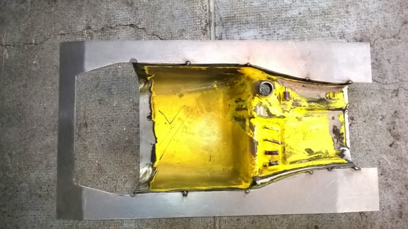

Aujourd'hui j'ai eu le temps d'attaquer le "tour" du fond du nouveau résé : :-)
greffé sur le fond en lui même :

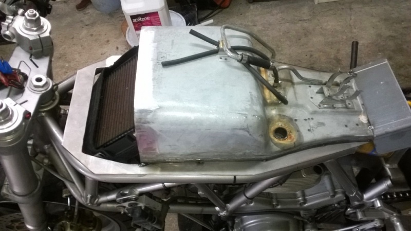

En place sur la chignolle :
Maintenant il va me suffire de "reporter" le profil des bords du cadre pour découper le contour de cette tôle.
Comme ça j'aurais une parfaite concordance entre le résé et le cadre et un point de départ propre
pour reconstruire l'extérieur du résé. :faim:

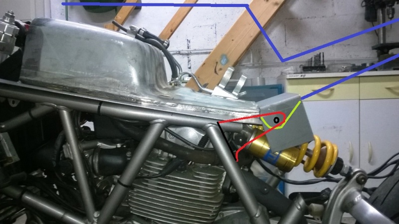

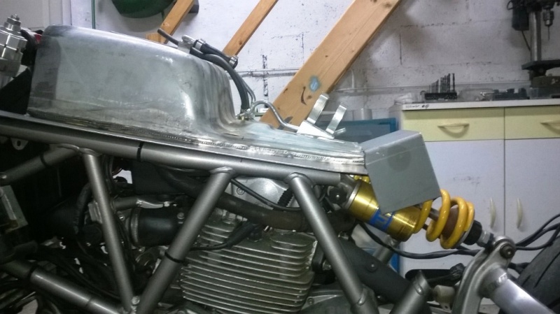

La "verrue" au cul du résé, c'est une tôle de 4 qui vas me servir de point de fixation arrière (robuste) de l'ensemble
résé/coque au cadre.
L'idée c'est de la découper grosso modo selon le tracé vert.
Et de créer un gousset (rouge) soudé au cadre pour boulonner le tout.
ça me sert également de "naissance" de la partie coque (en bleu)

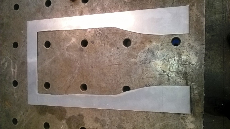

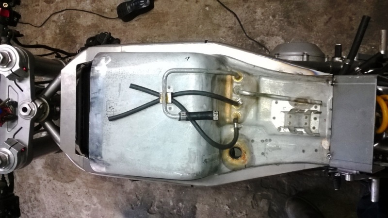

Voila, contour tracé et découpé :-) :
Je vais commencer par positionner la tôle d'intégration du compteur, après....
C'est flou... :lol:
C'est là que ça commencera à être interessant, et... Compliqué... :confused:
