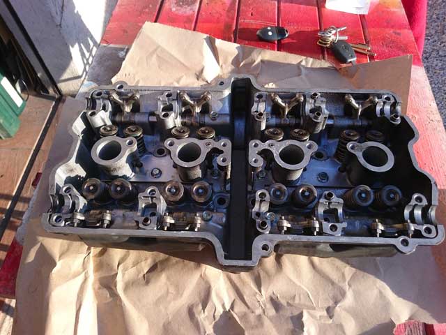

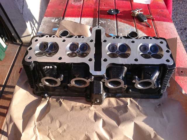

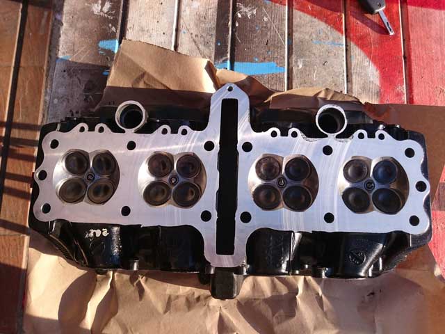

J'ai récupéré la culasse, elle est superbe. Rectifiée, toutes les soupapes rectifiées aussi, les portées, tout est parfait, merci mon poto Alain de Estérel rectification à Puget sur Argens et le tout cadeau.................... :lov: :lov:  :lov:  :lov:  :lov:

MessagePublié: 30 Mars 2017, 23:04
Ale on remonte et vite :pain: :pain:
 Sujet du message: Re: Un 7-11 pour le Bol d'Or Classic...........
MessagePublié: 31 Mars 2017, 08:13
Quand tu voit des pièces comme ca, ca donne pas envie de les remonter franchement.
MessagePublié: 31 Mars 2017, 08:31
:diable: C'est clair ,joli taf et joli cadeau
MessagePublié: 31 Mars 2017, 19:56
Messages: 2401
Localisation: hauts de seine
tu a fais préparer la culasse ou juste une réfection
MessagePublié: 31 Mars 2017, 21:17
Messages: 479
Réfection, ça me suffit bien, j'ai juste travaillé les conduits d'admission pour les pipes de 40.............. :-)

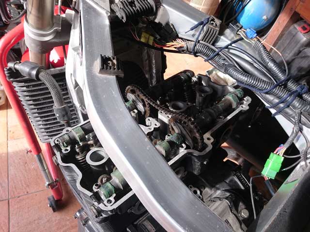

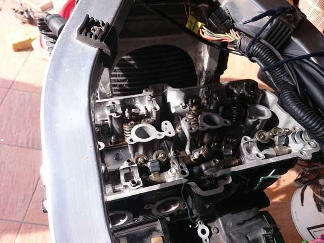

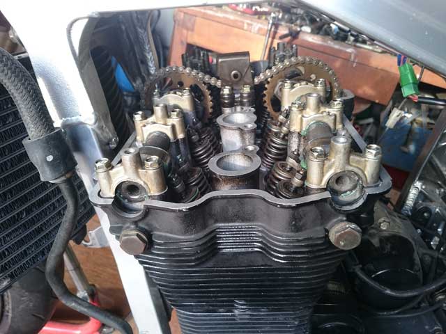

Alors aujourd'hui repose de la culasse, calage de la distri, achat du filtre à huile, de la durite d'essence et des filtres à essence aussi................ :sup:
Demain jeu aux soupapes, et je referme...................... :sup:

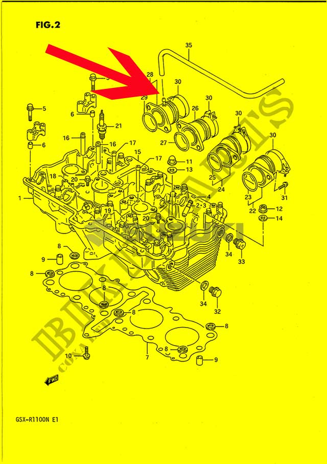

Au fait quand je vais remonter les pipes d'admission, vu que je remonte pas la BAA mais les cornets, qu'est ce que je fais de la durite qui part de la pipe cylindre 4, je bouche tout simplement?????????????

Tu monte quoi comme carburateurs je ne comprends pas car cette durite n à rien à voir avec la boîte à air
