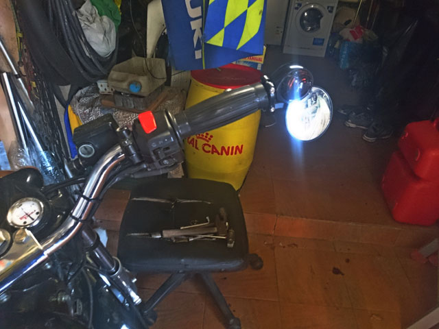

Alors, des nouvelles du p'tit Bobber.

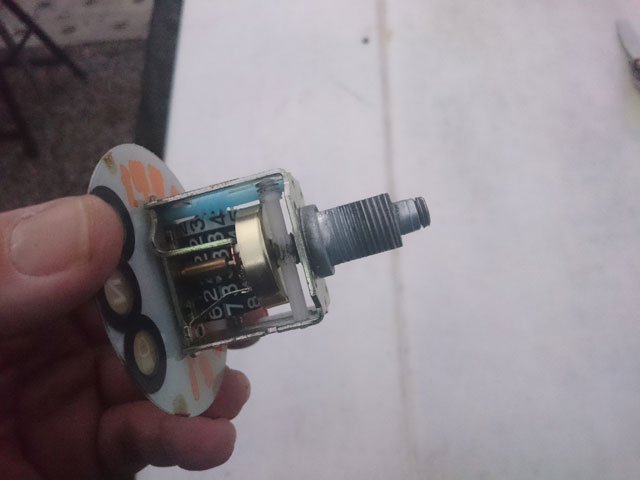

Après plusieurs démarrages, le ralenti est stable.
Quelques pièces reçues et montées ou fabriquées : Câble d'embrayage, câble de compteur, entraineur de compteur, durite avia frein avant à la place de l'origine, fixation du cache batterie.
Les ampoules tableau de bord sont arrivées, les joints spis de fourche aussi mais pas les caches poussières, donc j'attend que tout soit là, c'est tellement chiant à démonter la fourche là-dessus que j'ai pas envi de le faire encore 2 fois.........
Les rétros aussi sont arrivés et montés.

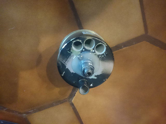

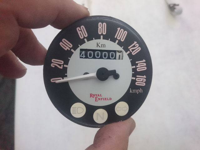

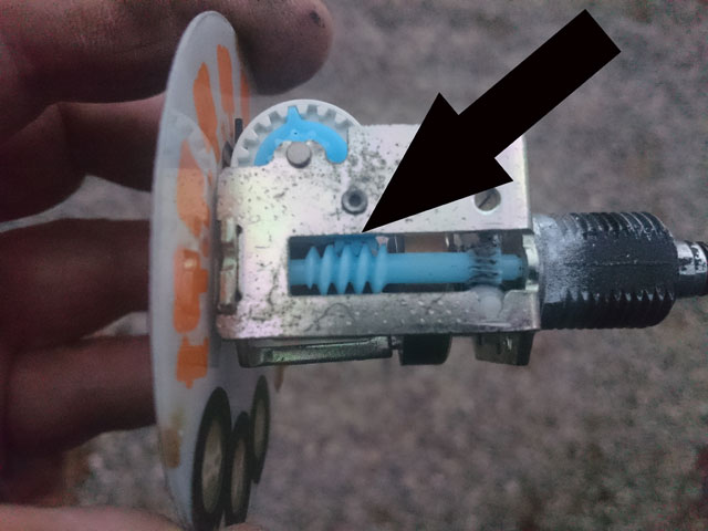

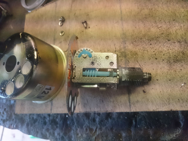

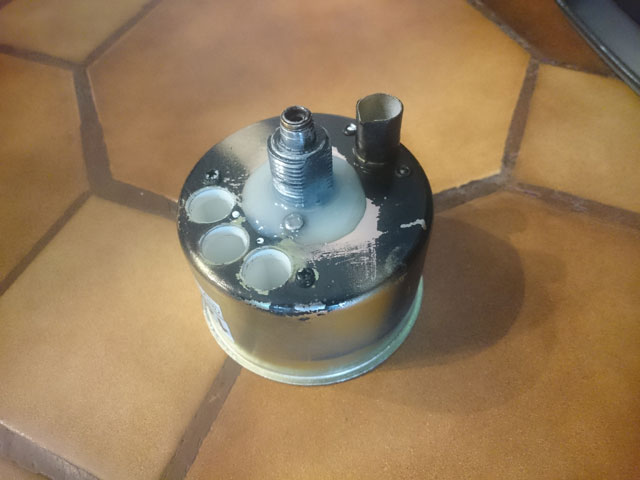

Après essai dans mon lotissement il s'avère que le compteur fonctionne toujours pas, câble et entraineur neuf...........
je le démonte et bingo c'est lui qui merde.....
Après examen minutieux, j'ai trouvé que les engrenages n'étaient pas dans leur gorge mais étaient coincés, après avoir remis tout en ordre ça fonctionne nickel......
Après essai à la main je lui ai fais faire 100 mètres, donc c'est OK........
Par contre il y a du jeu dans tout l'ensemble, j'ai tout remonté dans le boitier et fais un gros congé de colle bi composents, ça devrait plus bougé. Demain je referme le boitier et remonte le tout...........

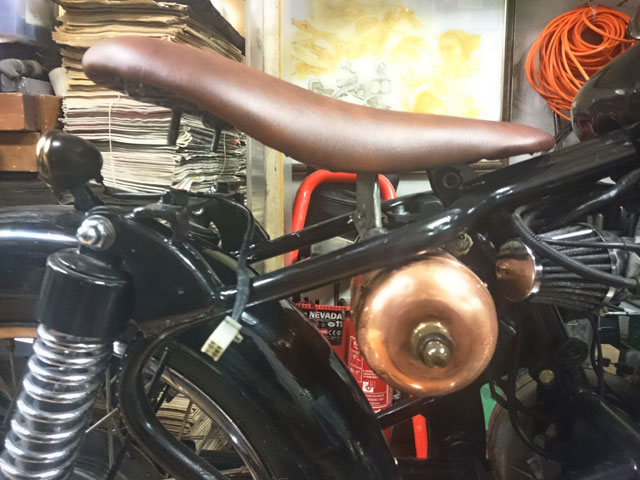

Ouai pour la selle ca confirme...
Ca serait bien mieux pour toi je pense... ;)

Messages: 1834
Pour la selle faudrait faire en sorte qu'elle soit comme suspendue dans le vide... plus facile à dire qu'à faire.... Mais ca ferait classe!

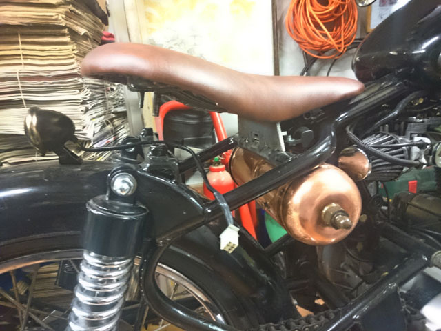

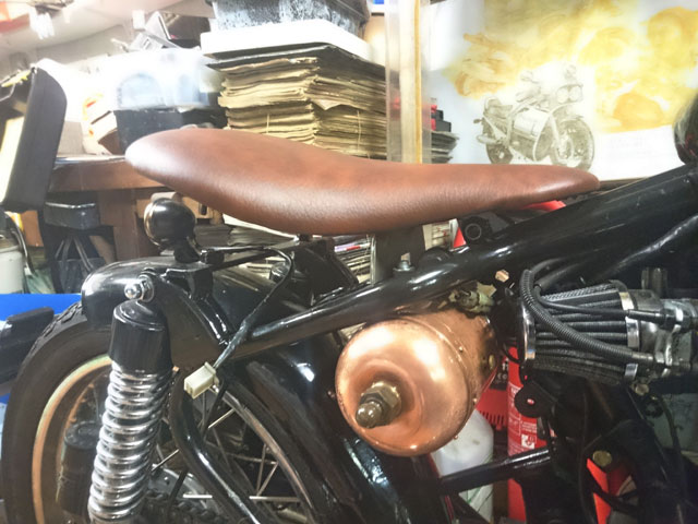

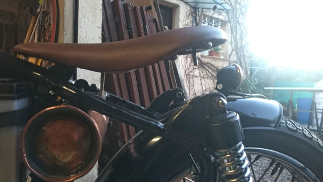

 Sujet du message: Re: Royal Enfield 500 Bullet...........
MessagePublié: 15 Jan 2018, 21:21
Messages: 479
Oui Couillu ça se confirme après un petit essai. Les genoux sous les coudes, pas très agréable................ :lol: :lol:

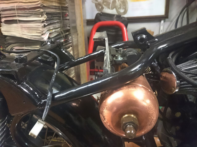

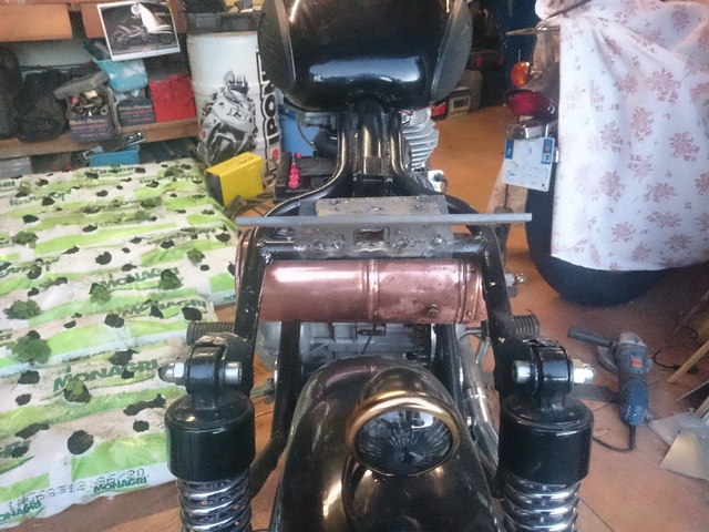

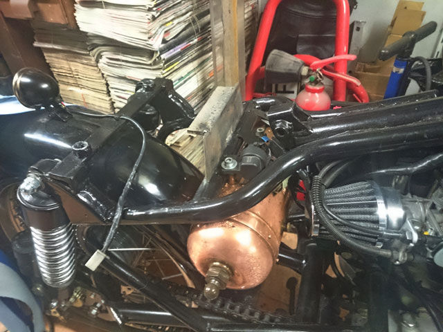

Pigrider, ton paint m'a donné l'idée que je trouvais pas jusqu'à présent pour le réaliser. C'est exactement ce que je voulais faire mais sans y arriver, et maintenant c'est fait en 10 minutes................

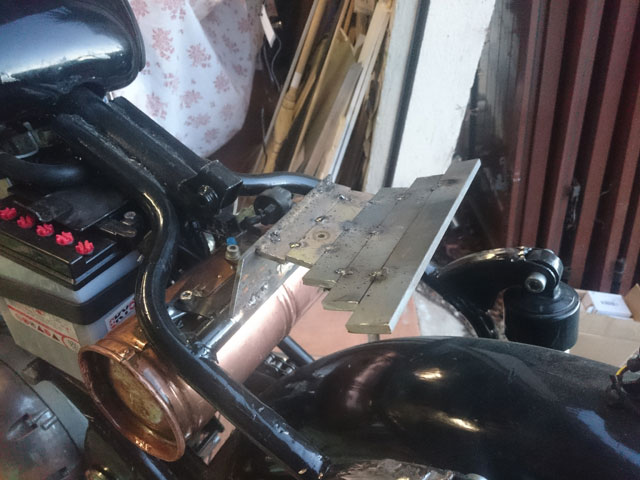

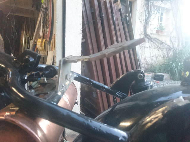

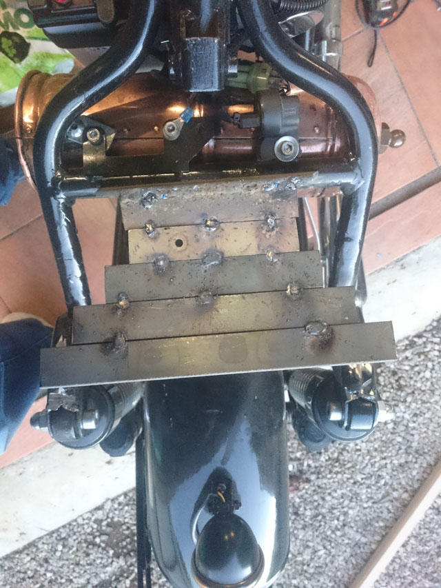

Alors un fer plat épais de 5cm de largeur pour supporter la selle à un peu moins du milieu de celle-ci, juste sur une traverse du cadre, avec un autre fer plat pour fixer les boulons de fixations...........
La selle juste posée, c'est parfait, je pense.............
Maintenant faut tout fignoler................. ;)
To be continued
MessagePublié: 15 Jan 2018, 22:50
Messages: 2736
Localisation: Gisors, 27.

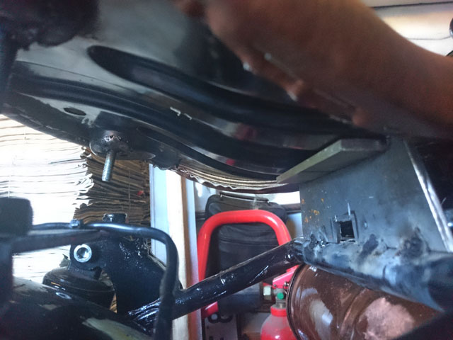

ça me paraît vachement léger ton affaire !! :happy: :happy:
Esthétiquement ça rend bien mais tout le poids de ton derrière va être sur la partie de la selle qui repose sur rien du tout ??? :confused: :confused:
T'as essayé de t'asseoir dessus?
Je pense que tu devrais plutôt poser la selle sur deux bouts de tubes soudés au cadre, une micro-boucle quoi! ;)
MessagePublié: 16 Jan 2018, 06:57
Messages: 1539
A mon avis l'effort va être concentré au niveau du montant de l'equerre.
Au pire il aura qu'à rallonger la partie plate du dessus (celle directement sous la selle), mais je pense pas.
Ca donne quoi en statique du coup? Elle se plie pas la selle?
MessagePublié: 16 Jan 2018, 11:02

Non mais là tu vas mettre des ressorts dessous non ? :shock:
MessagePublié: 16 Jan 2018, 13:36
Messages: 479

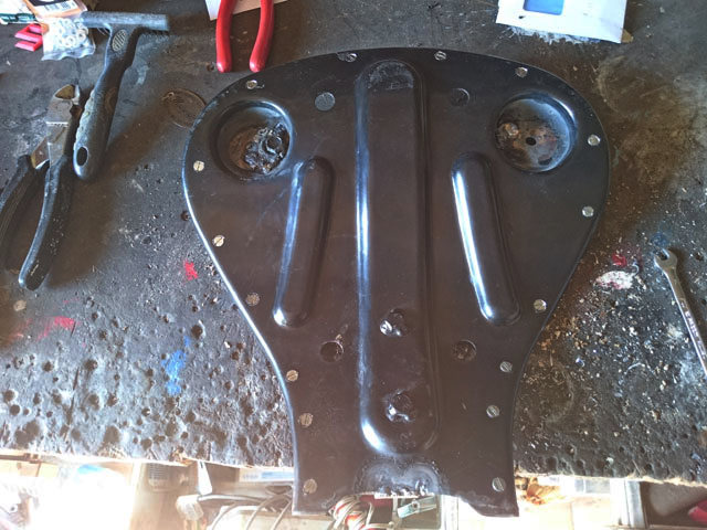

Comme toi je pense que ça bougera pas. En statique ça bouge déjà pas du tout.......... ;)
La selle est quand même pas mal renforcée d'origine, regarde la photo.......
MessagePublié: 16 Jan 2018, 13:40
Messages: 479
Quoi j'ai un gros cul c'est ça que tu penses.................... :lol: :lol: :lol:
Heu pas faux en plus............... :diable:

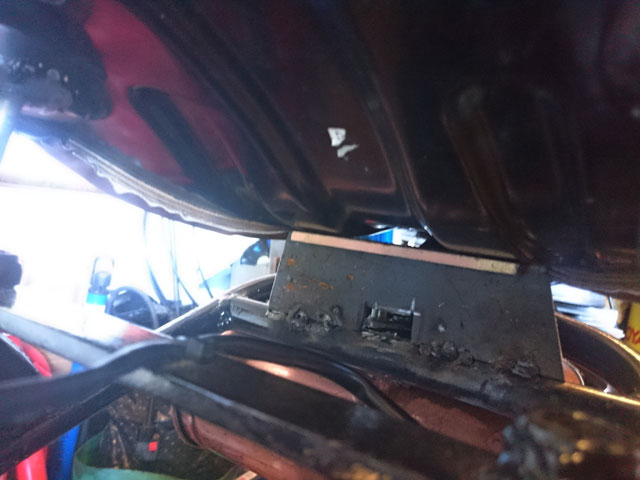

Quand je suis assis en statique ça bouge pas d'un poil, mais tu m'as mis le doute, je vais renforcer par une plaque soudée en petites bandes pour suivre le dessous de la selle, on n'est jamais trop prudent........... ;)
MessagePublié: 16 Jan 2018, 13:41
Messages: 479
Et non, regarde plus avant dans le post, je veux une selle suspendue, donc pas de ressorts............ ;)
MessagePublié: 16 Jan 2018, 14:04
Messages: 2217
Localisation: Orléans (45)
Oui j'ai lu tout le post et j'ai bien vu que tu voulais une selle suspendue, mais là clairement, selle dans le vide, sauf si tu pèse 40kgs et que tu prends aucun nid de poule ou dos d'âne, je serais pas confiant perso :siffle:
Projets en cours :
MessagePublié: 16 Jan 2018, 14:31
Messages: 479
T'inquiètes pas ça va le faire avec le renfort discret que je vais faire sous la selle......... ;)

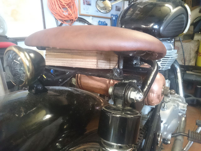

MessagePublié: 16 Jan 2018, 20:07
Messages: 479

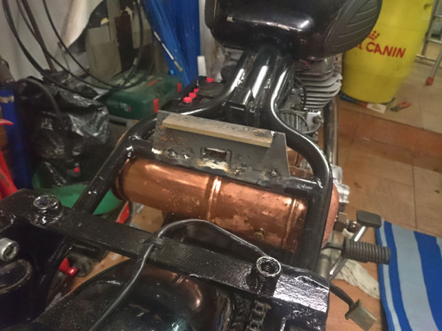

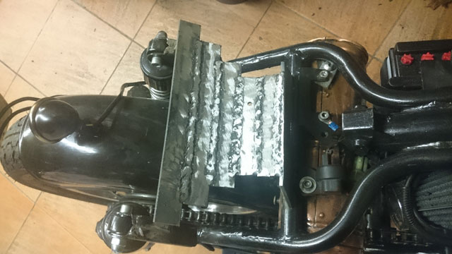

Alors j'ai fini le renfort de selle qui s'ajuste parfaitement à la forme de la selle et supprimé l'ancien renfort, ça fait super bien comme ça je trouve...............
MessagePublié: 16 Jan 2018, 20:10
Messages: 479

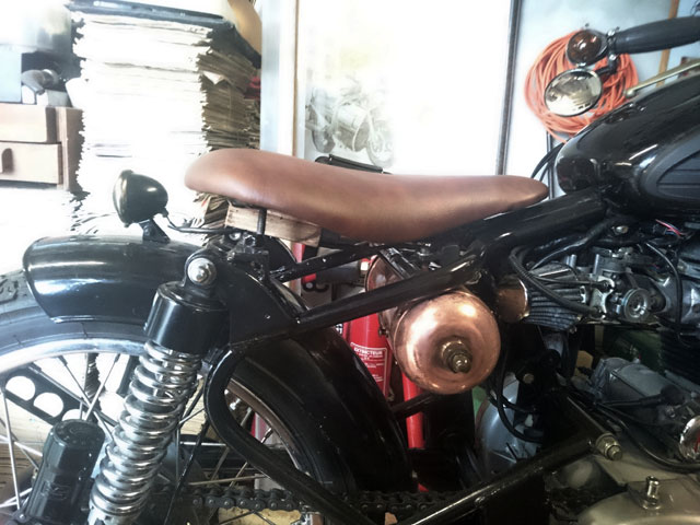

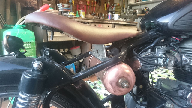

La selle posée dessus, trop bien avec tout ce vide dessous..................
