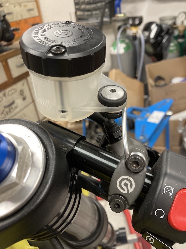

J'ai aussi bricolé un support de bocal avant sur le même principe que celui de derrière, ça lui évite de se retrouver trop loin du poste de pilotage :

Seb, pour le bocal, t'a pas peur que ce soit trop souple ce support?

C'est pas impossible effectivement, au pire je referai autre chose de plus rigide ;)

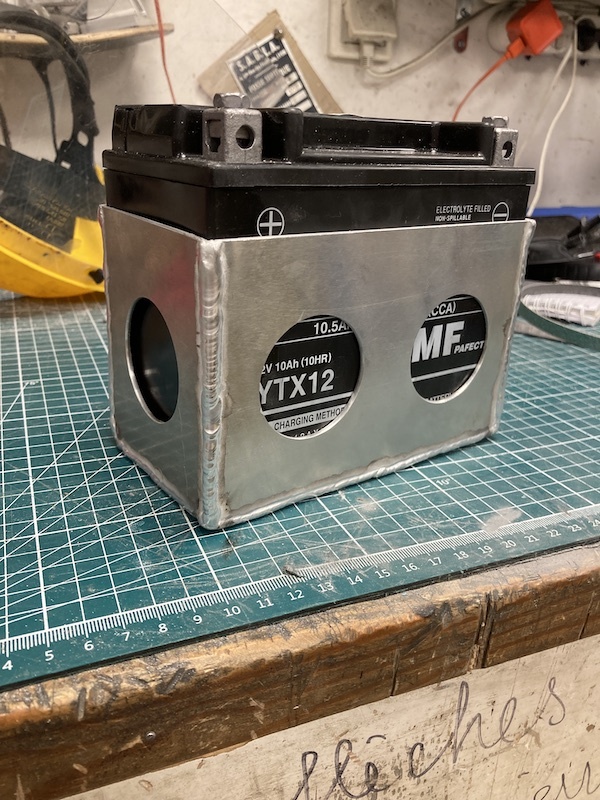

Hier c'était fabrication du bac a batterie en alu, ça faisait un moment que j'en avais pas soudé, ça va, ça s'est pas trop mal passé mais il aurait pas fallu que le fasse plus serré, la batterie est bien calée dedans, elle risque pas de se sauver! :pain:

Tu as fait les trous dans la tôle comment ?

À la scie cloche avant de souder ;)

Ils sont propres. Bien joué

merci ;) un bon coup d'ébavureur permet de lisser le tout et supprimer les arêtes tranchantes ;)

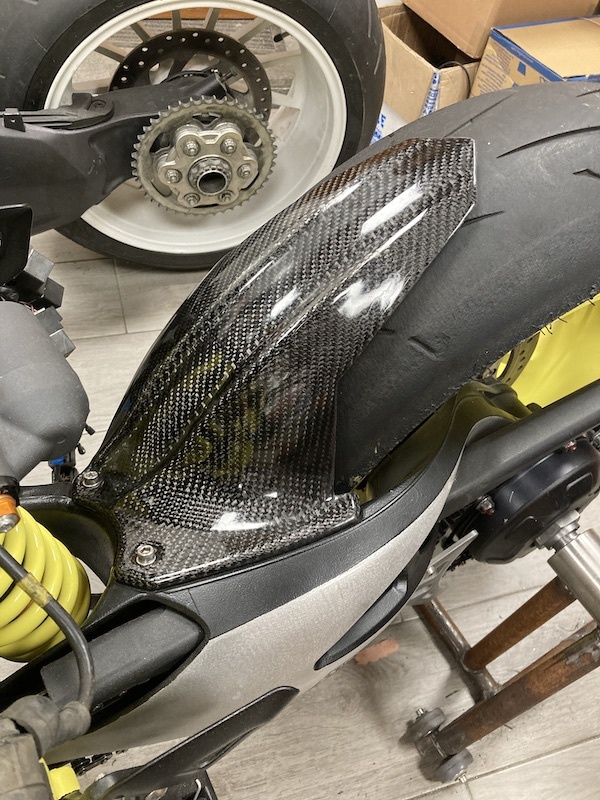

Bon, je suis venu à bout de mon garde-boue arrière!
Non sans mal, en effet quand j'ai résiné, avec son poids la résine a glissé dans la partie creuse à la base et s'est accumulée créant une surépaisseur.
Et du coup je me suis retrouvé avec moins de résine sur l'arête et au ponçage, j'ai légèrement attaqué le carbone :injure: :mur: :mur:
ça se voit pas de loin mais quand on y regarde de plus près....
bref, je m'attendais à avoir quelques galères...
Voilà le résultat final, c'est pas mal quand même 8D
le fameux défaut :
Au tour du carter de psb maintenant...putain c'est long... :fear: :fear:

Vu le nombre de belles choses à voir sur la meule, je ne pense pas que ça saute aux yeux au monsters show et encore moins que ce soit le truc principal qui soit retenu par les juges !
Franchement c’est beau !
