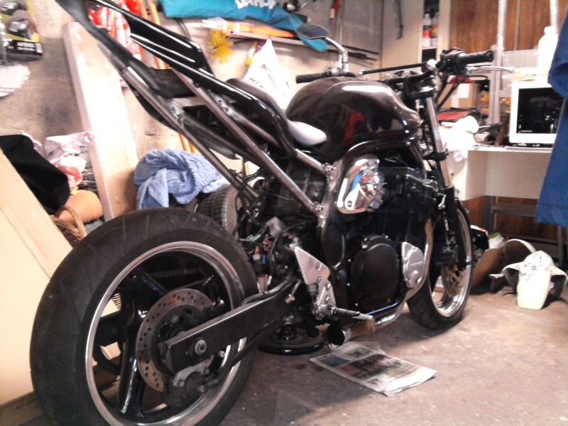

déterrage de post!
confection du nouveau bâtis.
là c'est juste pointé à l'arc, je ferait tout au tig une fois tout monté avec le poste tig du taf.
admirez la poussière et le bordel dans le garage de mes parents...c'est de famille :pain:
voici pour le moment, je n'en dit pas plus sur l'avancement des travaux :fear:

Mandrake a écrit:
C'est du costaud le bâti, joli ! :pouce:
çà change du premier :pain:

el bandito a écrit:
elle claque ta bandit!!!!o top :diable:
celle de mon frangin tu veux dire... :pain:

MIKABREIZH a écrit:
déterrage de post!

joff90 a écrit:
MIKABREIZH a écrit:
Ce que tu est en train de faire me fais pensé a une raptor d'un gars du forum Cagiva
http://cagivaonline.free.fr/index.php?& ... =90&cat=35
pas mal dans l'ensemble! faut juste qu'il apprennes à poser un protège de réservoir :pain:
c'est dingue tout le monde fous des coque de R6... :triste2:

leatherman a écrit:
Ha enfin ça repart, c'est vrai que pas mal de monde met des cul de r6, mais il est tellement réussi que ça se comprend!!
Par contre tu ne devai pas la passer en bi-places?
Je suis d'accord, je trouve la coque bi un peu trop longue pour ta brele.
si si je la mets en configuration biplace.
les tubes du batis sont coupés court car je dois leur faire prendre un angle
et comme j'ai pas de cintreuse bas je tronçonne comme a pu le faire joff90 avec son collecteur de raptor.
la suite bientôt!
