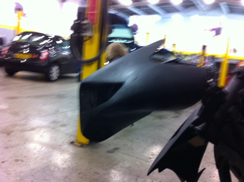

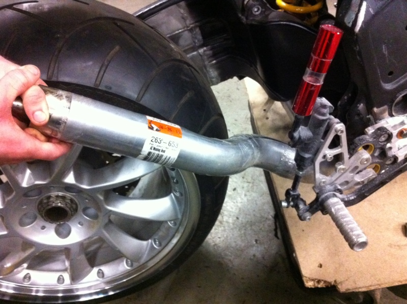

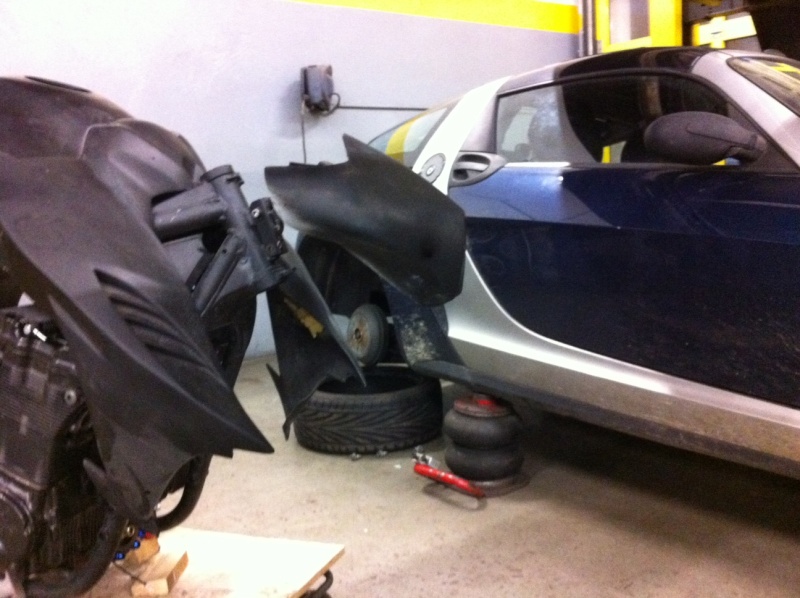

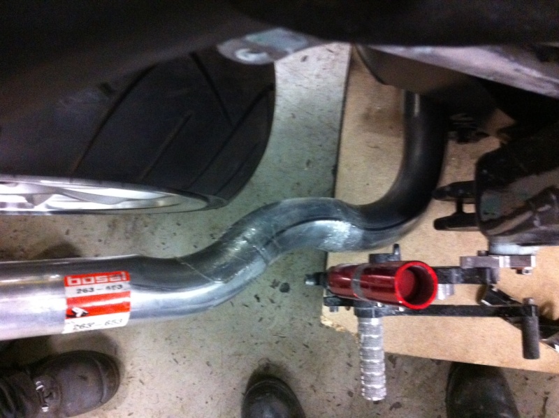

aujourdhui j ais rebosse un peu mes tubes d echappent , histoire que ca fasse plus travailler , un peu style agricole...
ca fais plus soigner....
un prototype de tdf :
c est une amélioration de celle que j avais deja faite , j ais bricoler cette après midi avec un des cadavre qui avais fini claquer au sol ...(je suis du genre zen...)

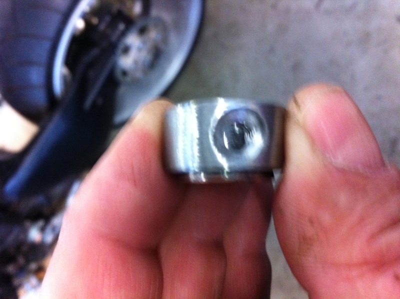

et je me fais mes furures support silencieux :
heuuuuuuuu , desoler , j ais oublier de faire les autres photos... , je ferais ca demains....

Ca avance bien tous ça :miam:

la moto pour le prochain batman!!!!
bien mieux la ligne comme ca ;)
 Sujet du message: Re: b 1200 , stock au maximum...
MessagePublié: 29 Jan 2013, 12:12
Ah oui la ligne est bien mieux comme ça !

je kiff bien la tdf avec un oeil borgne, ca me rappel certaine des souvenirs !!!!!
et mieux la ligne aussi :banana: :banana: :banana: mais faut vraimen un silencieux ????

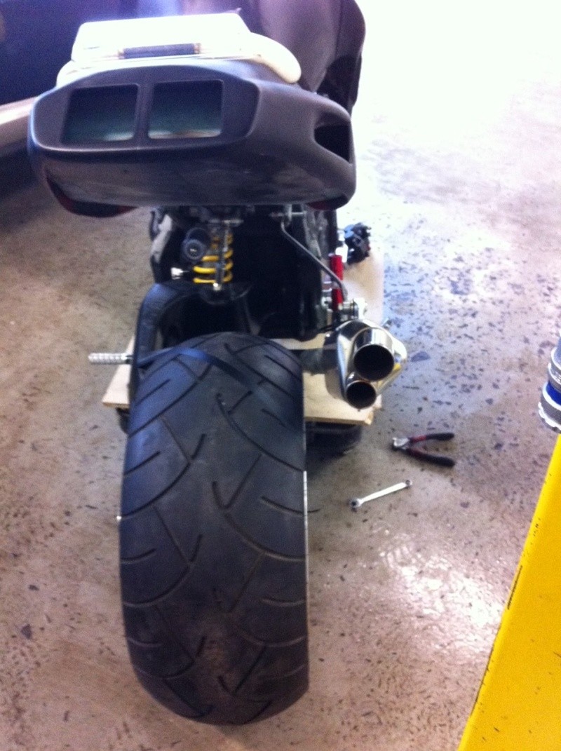

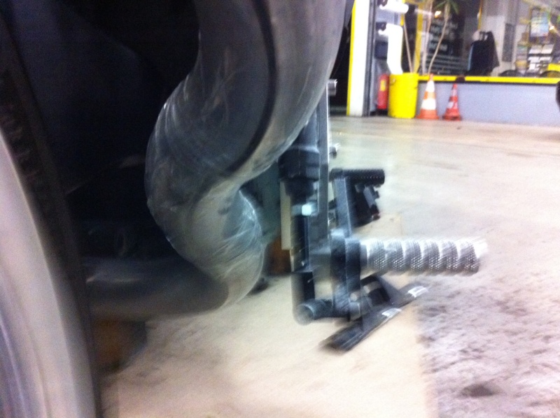

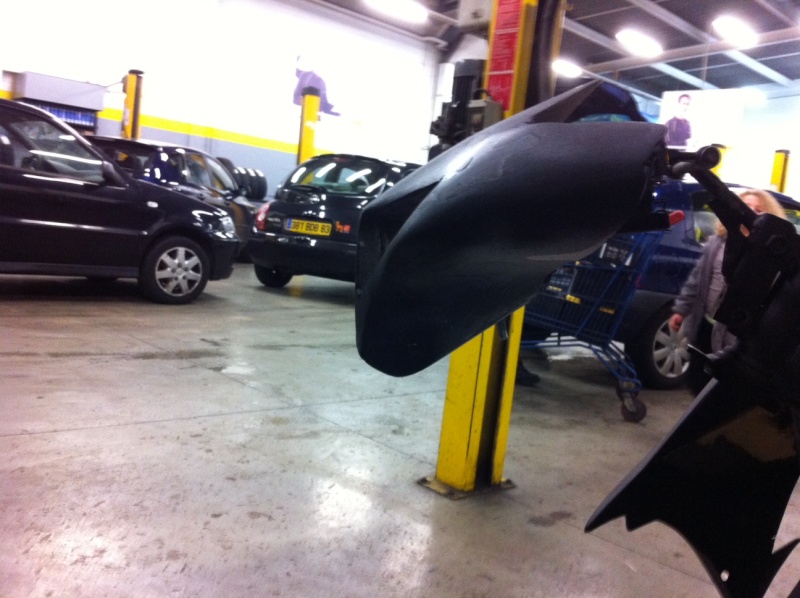

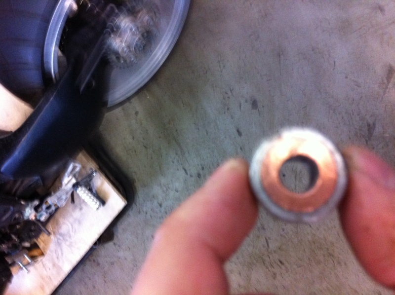

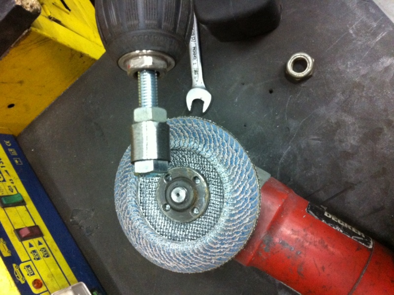

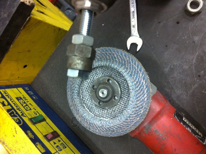

les photos qui manquaient :
je voulais quelque chose de discret...

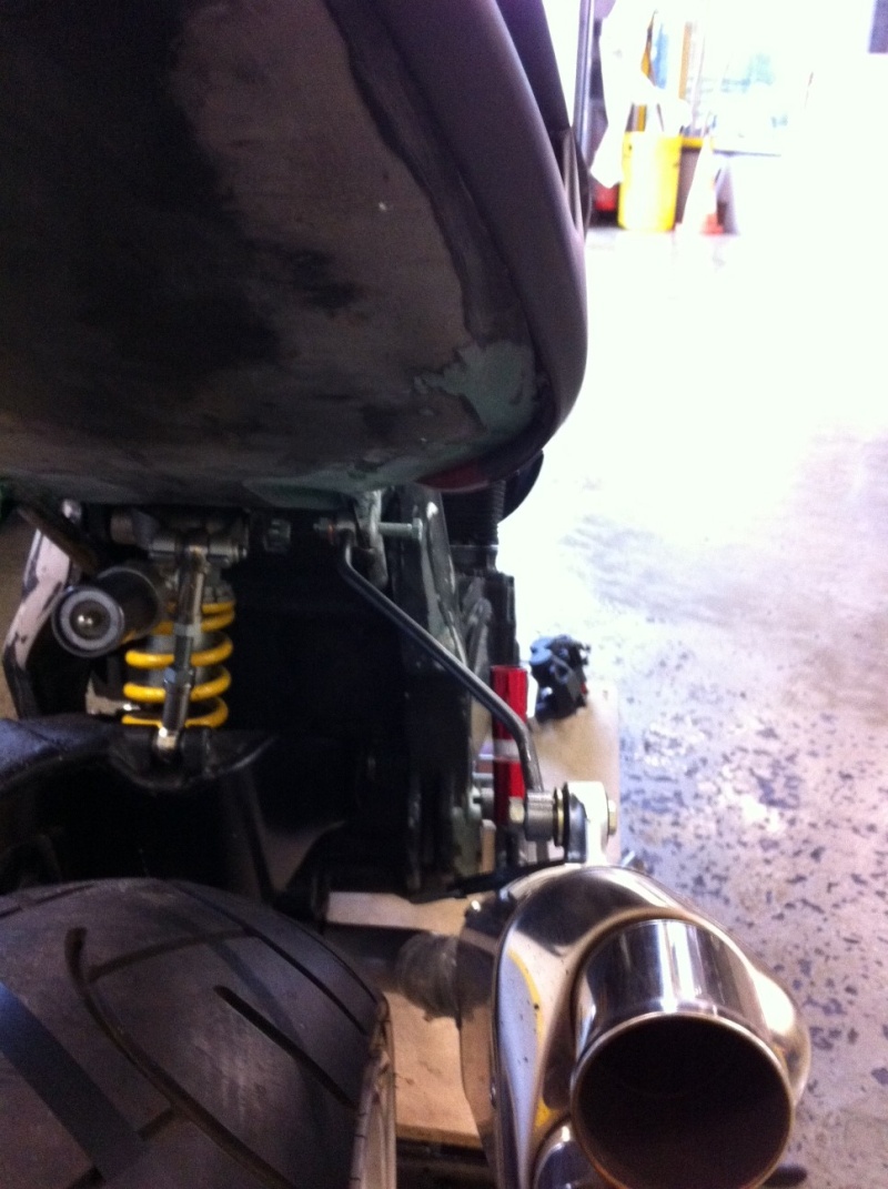

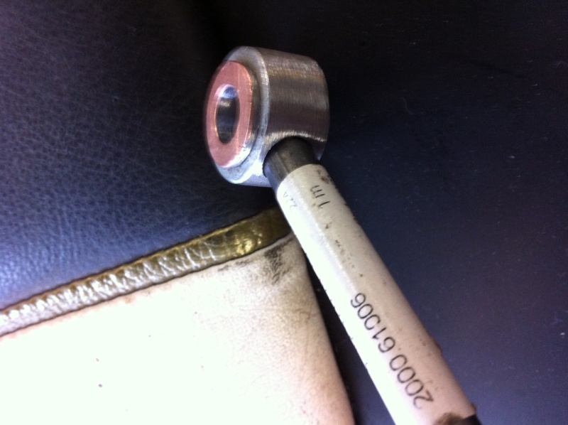

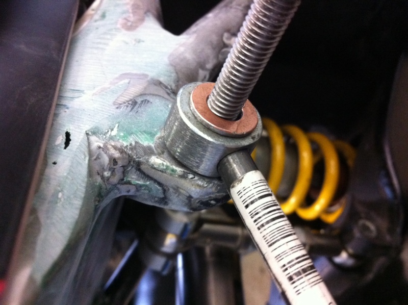

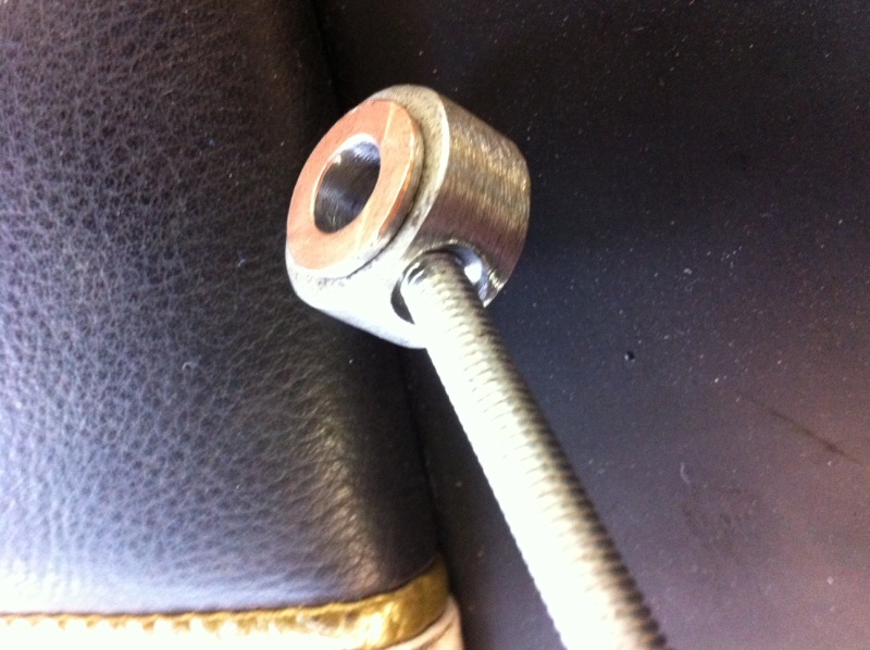

Bonne idée le petit bras de soutien :-)
Tige filetée de 6 + tube acier ?
C'est suffisamment rigide ?

c est bien ça du m6 et un tube de 8mm , si ca ne suffit pas je le referais avec du m8 et un tube de 10 mm , mais ça ma l air déjà bien résistant , mai il est vrais que je ne suis pas sur 1 trois point de fixation , ce qui serait idéal , mais j y réfléchi , pour faire di light...

Je suis sur la même problématique sur la mienne...
trois point de fixation serait mieux; encore que dans l'idéal faudrait une pyramide pour une rigidité dans les 3 axes :pain:
mais ce serait moche...
c'est chiant cette fixation :confused:
