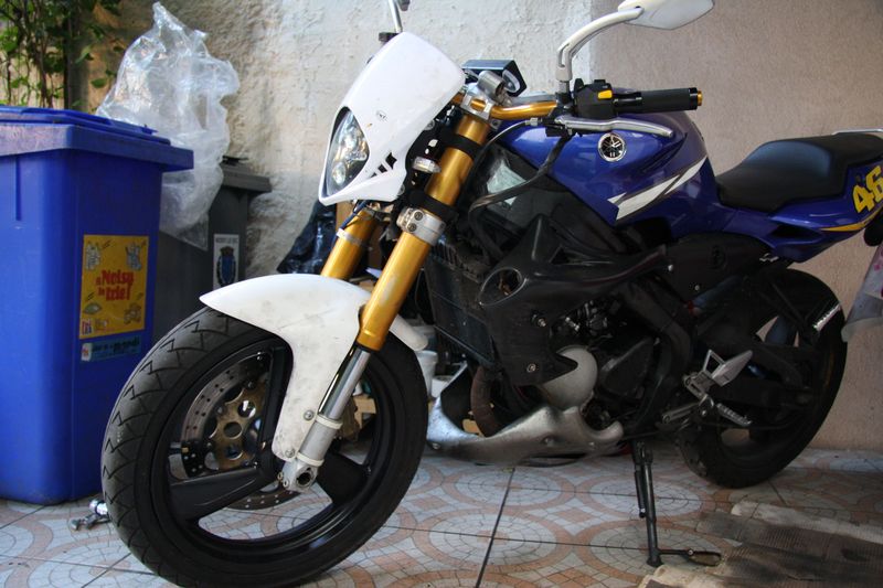

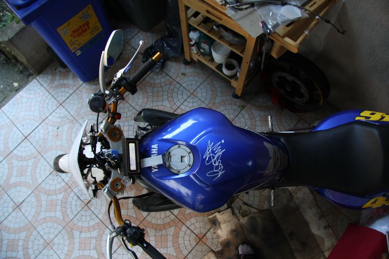

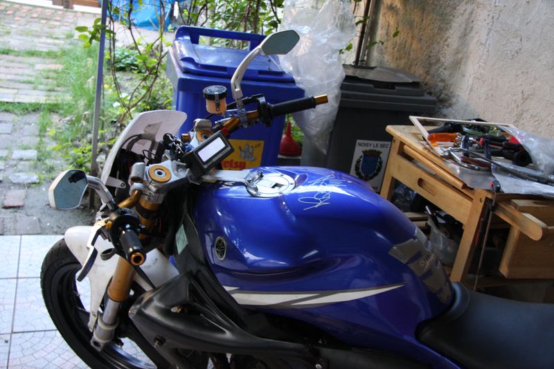

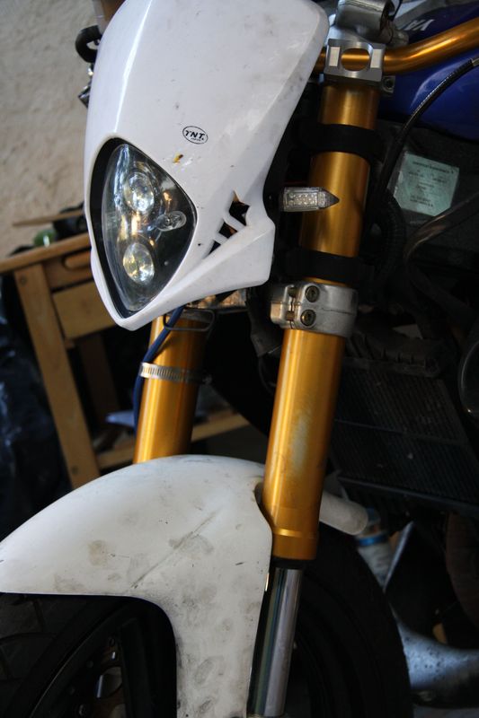

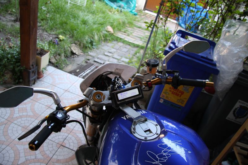

voila quelques photos de titine avec la jante repeinte et la nouvelle position du guidon

voila :)

Tu veux que j'te dise un truc ... ton 50, c'est ptetre qu'un 50, mais il est au top :)
MessagePublié: 17 Avr 2008, 22:25
Messages: 5478
Tu m'étonne :shock:
Sobre, mais y a du putain de matos.

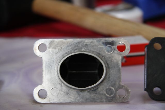

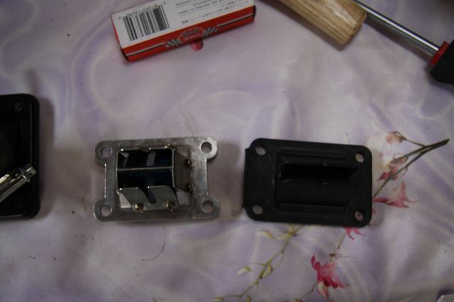

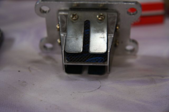

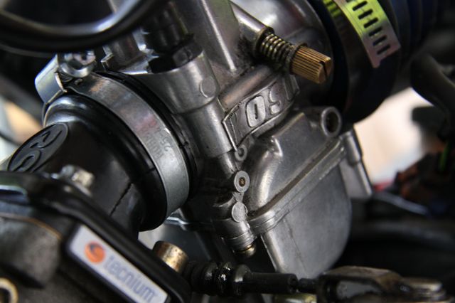

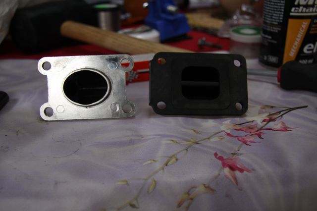

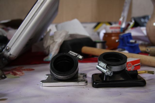

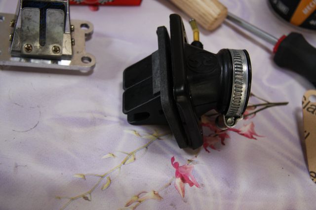

enfin a part ca j'ai une lamelle de ma boite a clapet qui a foiré , donc j'ai changer ma boite a clapet par une vforce3 au moin je suis sur que c'est du solide!!
pipe conti crx a gauche
MessagePublié: 17 Avr 2008, 22:38
Inscrit le: 16 Nov 2007, 05:01
Messages: 189

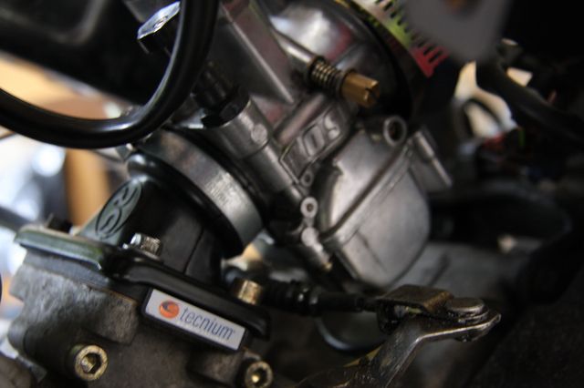

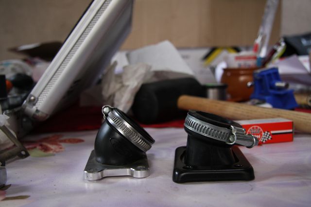

une fois monté , le carbu a changé d'engle aussi

Petite question, par fénéantise de tout relire ... La fourche a était chiante a monter ? il a fallu adapter et tout ?

merci pour les commentaires tout d'abord , ensuite pour la fourche il me fallait des roulements conique bien spécifique et malheureusement il n'en existait pas exactement a la taille qu'il me fallait donc j'ai du prendre des roulements conique ou il manquait 1mm de diametre exterieur , donc tout simplement je me suis fabriquer des cales en inox et les ai fais rentrer a coup de maillet , ensuite tout s'est mis en place trés facilement , aucun jeu , et pas du tout visible , bref j'en suis fier de moi :D
Sinon pour les supports de garde boux ceux sont d'origine de chez cagiva (donc meme firme que ducati )
Sinon le diametre exterieur de la fourche est de 50MM pour les supports je me rappel plus précisément , t'en a besoin ?

ah ca te rappel quoi comme guidon gasper?
