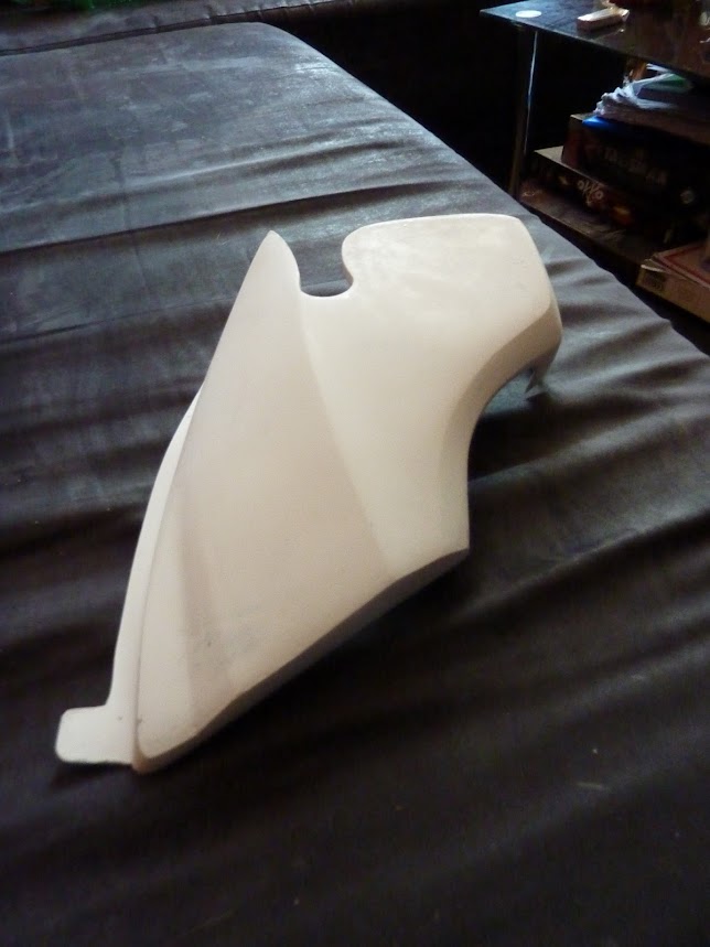

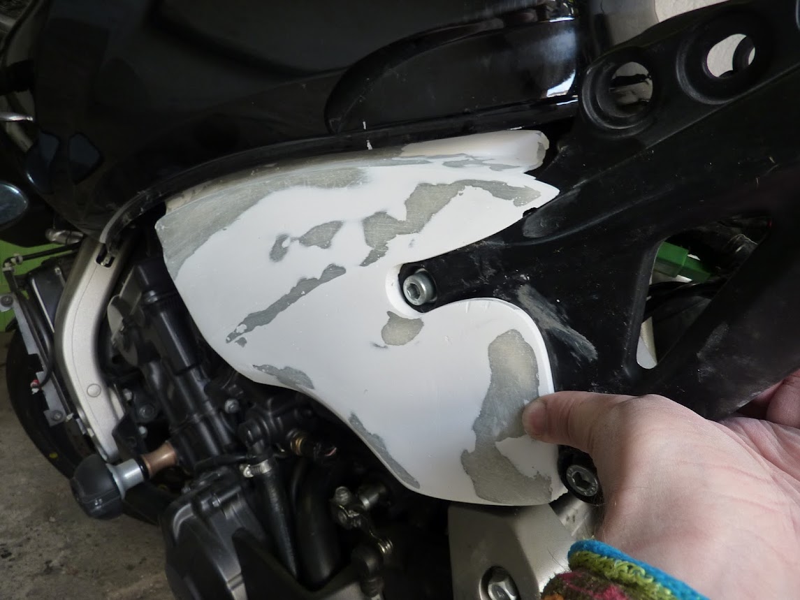

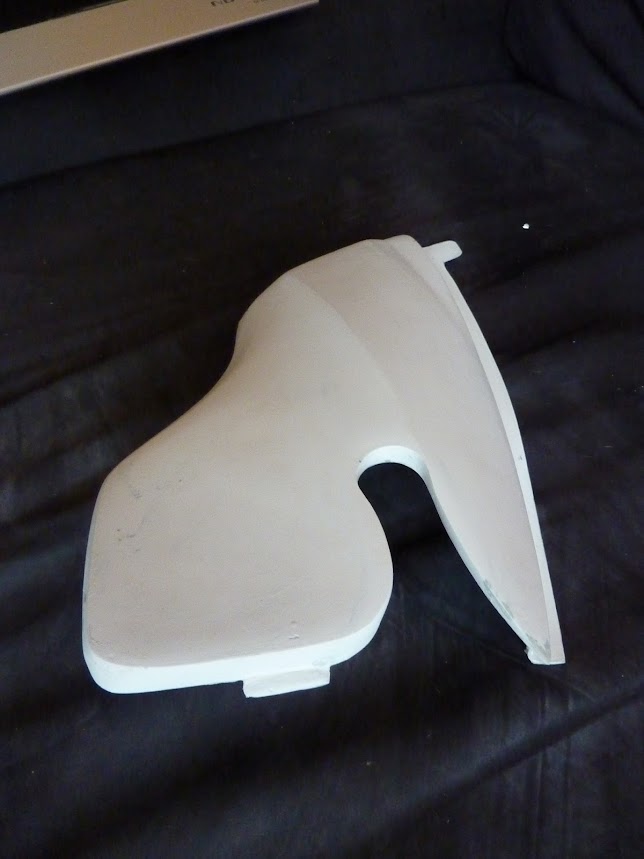

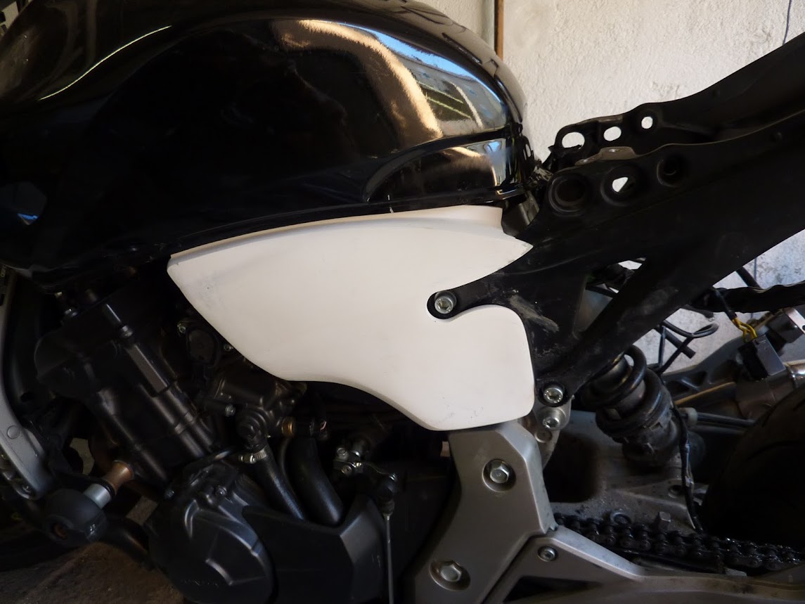

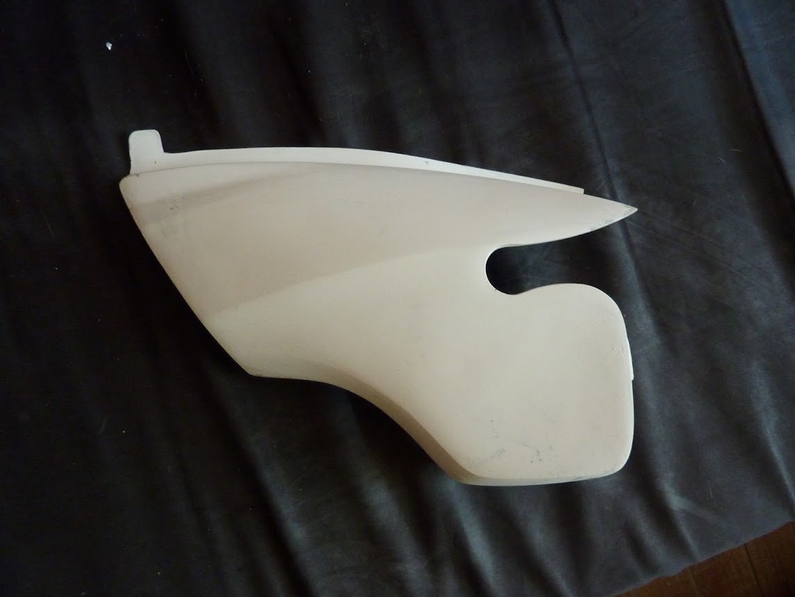

Voila les news, mon cache gauche est sorti du moule.
Et je ne suis pas mécontent du résultat.
Il n'a pas de défauts, premières fois que je fais une pièce sans bulle d'air.
Voici quelques photos tout juste sortie du moule.
Et une fois monté sur la moto.
Je suis satisfait du résultat.
Maintenant il y a plus que a faire l'autre coté de manière symétrique ca va pas être simple lol.
Vous en pensez quoi?

 Sujet du message: Re: Hornet RR by Squall -> Update raccourcissement de la coq
MessagePublié: 28 Mai 2013, 07:33
Messages: 1338
Localisation: Saujon (17)
:pouce: :pouce: :pouce: :pouce: :pouce: :pouce: :pouce: :pouce:
Bien bossé, c'est sympatoche!!!!
Aller celui de droite maintenant!! :pain:
MessagePublié: 28 Mai 2013, 08:15
... :dance: ...ça rends super bien, t'as assuré !...bon courage pour l'autre côté, mais te prends pas le bourrichon de trop, si ils sont pas exactement identiques y'a pas mort d'homme, c'est rare quand on voit les deux côté d'une bécane en même temps...

T'as bien bossé, il est chouette ton cache ;)

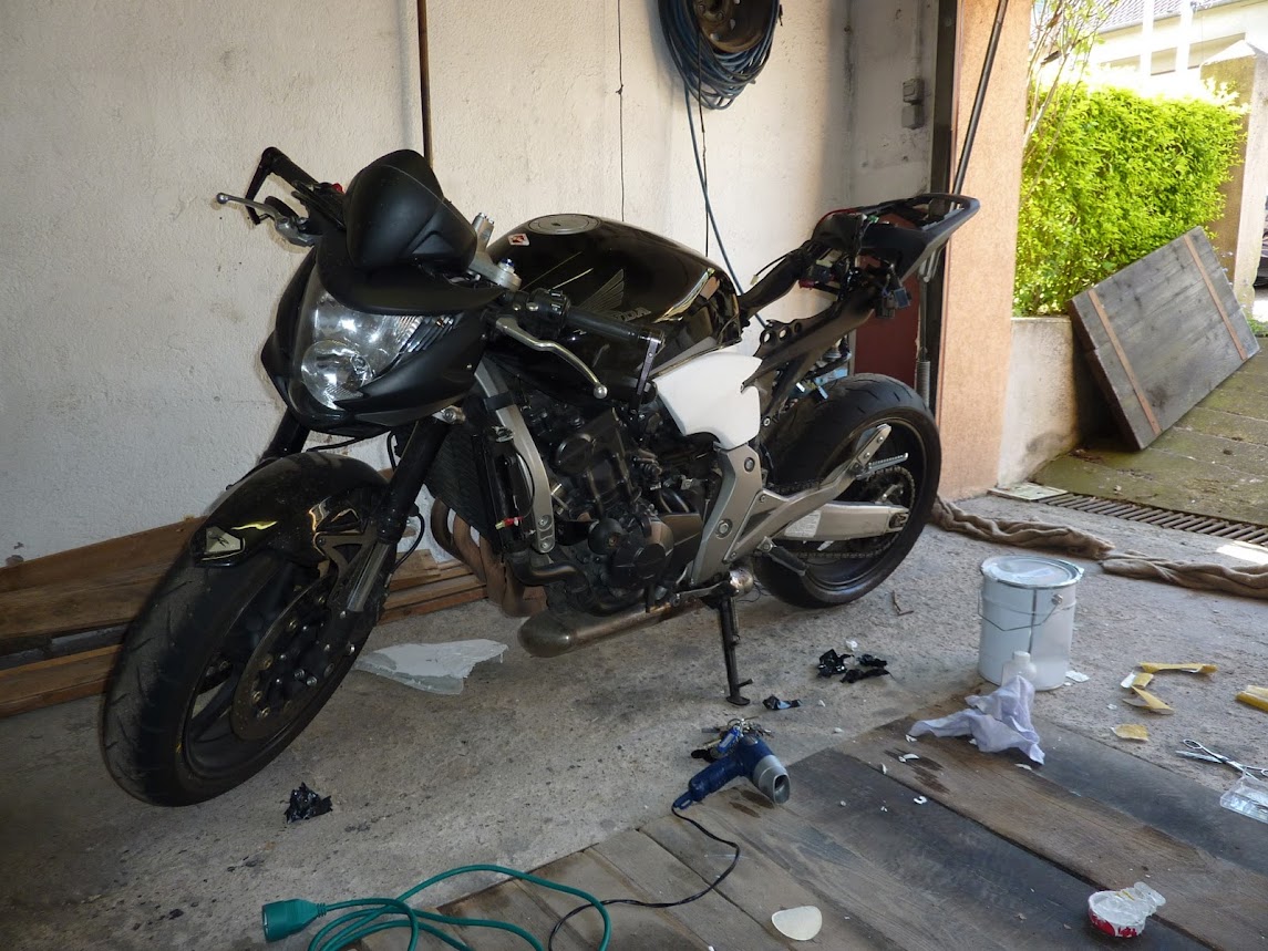

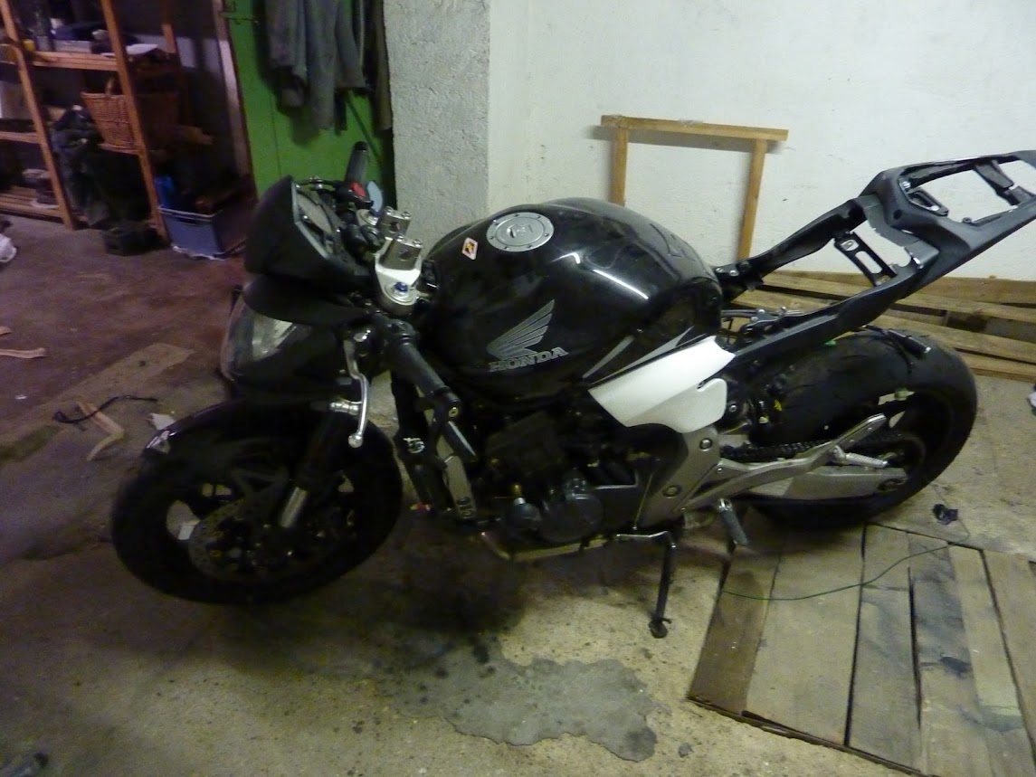

:salut:

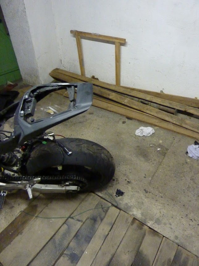

L'autre coté est fini.
Un peu plus galère mais il se monte bien.
Il y a juste à faire une petite patte afin de bien plaquer les caches sur la boucle.
Histoire d'etre manique lol.
Place aux photos :
Coté droit :
Coté Gauche :
Petite vue du dessus :
Et petite photo du bout de la coque, maintenant elle s’arrête bien avant la roue :D .
La prochaine étape et de faire le fond de selle et je pourrais la préparer à la peinture j'ai hate :-D.

tu as vraiment bien bossé l'ensemble est tres harmonieux! on dirait de l'origine ca claque!
Faut pas trop regarder de près lol.
Merci du compliment.

:amen: :amen: :amen: :amen: :amen:
tres belle piece!!
MessagePublié: 01 Juin 2013, 08:17
'tain ! C'est super propre !
Je serais bien infoutu de faire ça... :pain:
Féloch' :pouce:

superbe tes caches :))
une fois tout peint ca sera nickel

Comment tu t'y prend pour faire des pièces??
MessagePublié: 01 Juin 2013, 17:37
Messages: 532
Localisation: 57240 Nilvange
Bikerboyz a écrit:
Trés beau travail, bravo.
Merci,
j'ai appris sur le tas, c'est avec l’expérience que j'ai réussi a faire des trucs potable.
Pour faire ces pièces, en premier j'ai utilisé de la plastiline (sorte de patte à modeler qui doit etre chauffer pour être molle sinon elle est dure).
Grâce a ca on fait la forme globale.
Puis on fait un moule puis une pièce grossière en fibre.
Après il faut la lisser et faire les forme définitive à la calle à poncer (mes doitgs s'en souviennent lol).
Une fois ca terminé, il faut refaire un moule de la pièce definitive et apres on peux faire la pièce final avec peu de défaut.
