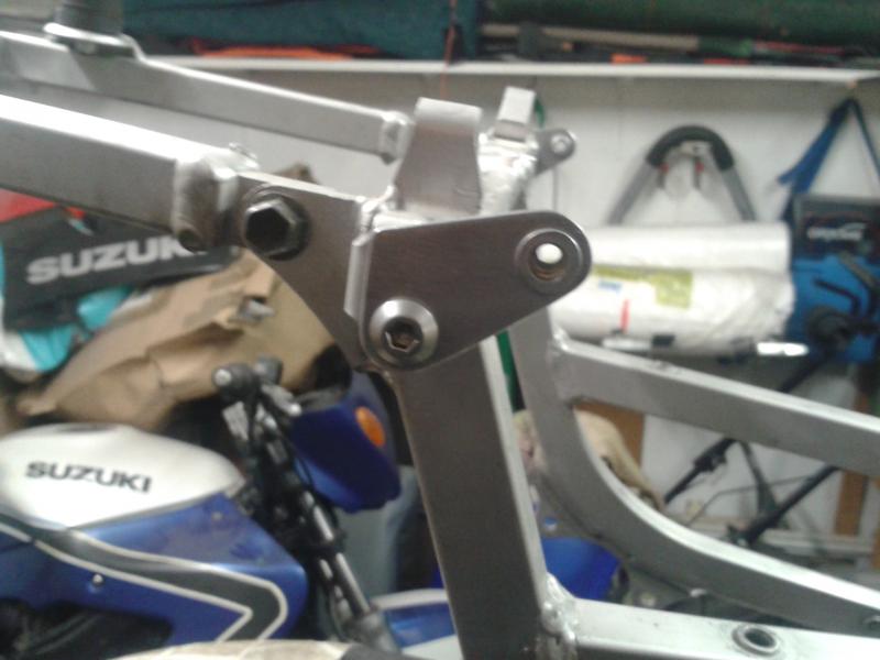

posé a blanc ça donne ça:
la pointe de ma coque dépasse seulement de 1cm a l'aplomb du pneu,mais quand je pose le fond de selle passager pour voir jusqu'où je pourrais avancer sur l'avant ma coque,je pourrais gagner au moins 3 cm...
alors je pense que je vais dégraffer l'arriere de la selle pilote,couper la mousse en biais sur le bas et rapprocher la coque de 2 cm.
du coup,les petites pattes que j'avais pour fixer la coque sont a refaire,là,par rapport aux points de fixation d'origine du berceau de srad,je suis 2cm plus haut et 1cm vers l'avant,donc faut faire des petites papattes pour faire 3cm vers l'avant...

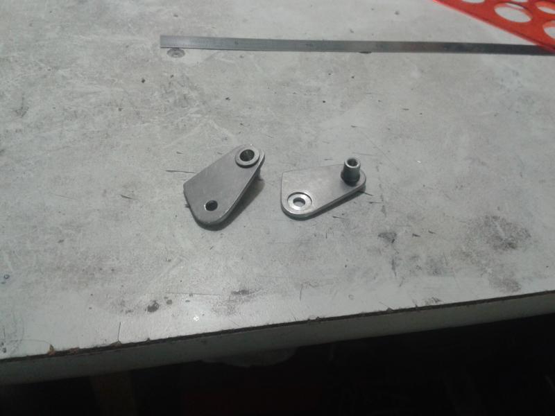

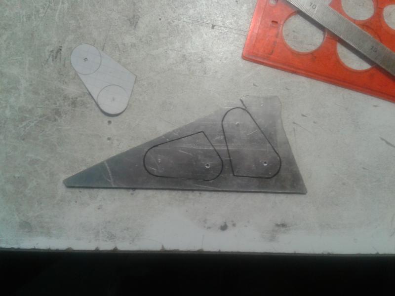

dans la série "rien ne se perd,tout se transforme",je pars d'un petit morceau d'alu que certains trouveraient insignifiant et jeteraient a la poubelle de ce style là:
je me suis fait des p'tites papattes avec inserts :brushteeth: :
pour déplacer mes points de fixation de la coque par rapport a ceux d'origine du berceau et ainsi rapprocher ma coque vers l'avant,j'ai pas taillé plus d'un cm sur la selle pour rien quand meme... :D
