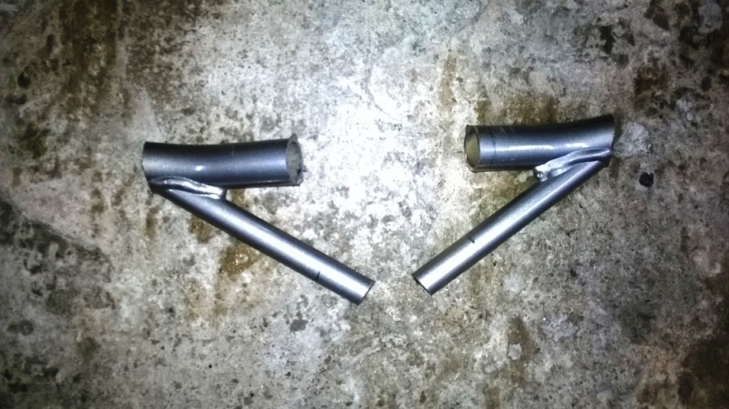

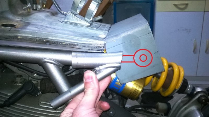

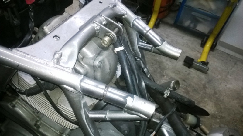

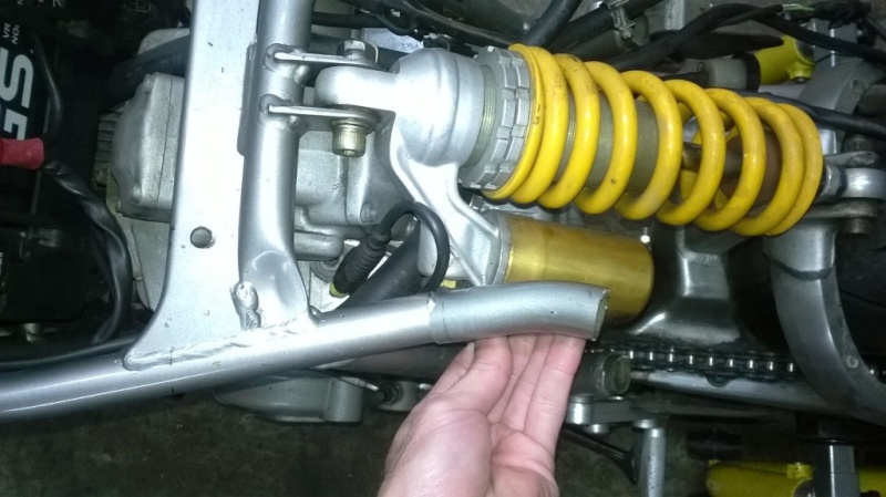

Idée lumineuse ce matin :banana: :
J'avais prélevé ça du cadre :
j'en ai récupéré ça :
que je vais greffer là :
y-a déjà le cintre qu'il faut pour me remettre parallèle à l'axe de la moto :
Ensuite je souderai au bout un rond taraudé pour y visser une uniball M12 :pouce: :
ça me plait bien plus comme montage que le gousset.
Et je ferais le même principe pour l'avant du réservoir avec une paire de rotules M14... :tank:

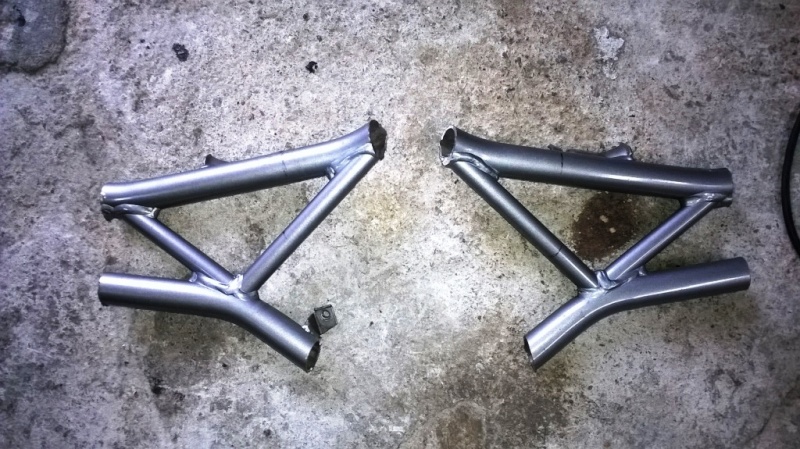

Voila, ajusté/manchonné prêt à être pointé :-) :
