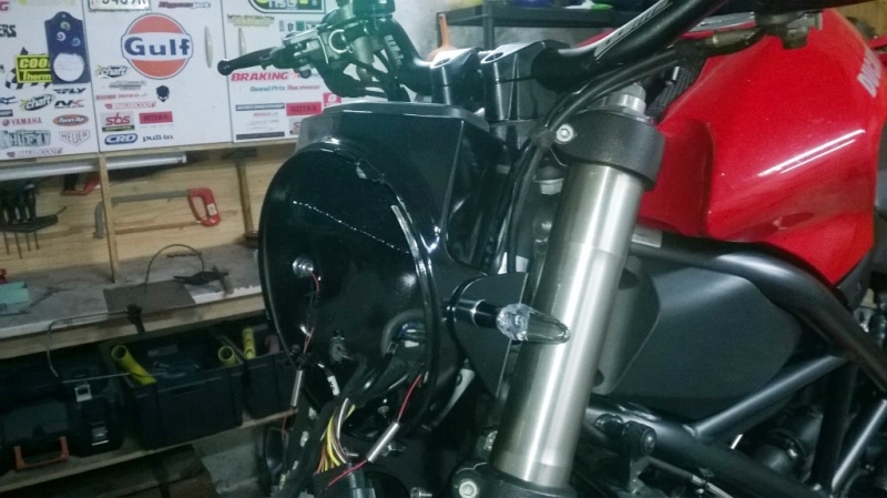

Un peu d'arrivage :-) :
Des bocaux ABM :
ils font bonne qualité et il y-a durite et fixation de fournis
et des clignos Motogadget (les petits iront à l'arrière les grands à l'avant)
C'est beau et ça éclaire fort à 360° :

Bocaux montés :
C'est mieux que les grosses marmites d'origine... :lol:

Hello, pourquoi ils ne mettent pas des trucs de ce genre d'origine ? La réduction du volume de liquide a des inconvénients ?
Antonov
 Sujet du message: Re: Nouveau projet de Baz
MessagePublié: 15 Juin 2016, 15:35
Hé bien pour l'embrayage ça ne change rien.
Pour le frein avant, la reserve de liquide sert à remplir le volume des étriers
au fur et à mesure que les plaquettes s'usent.
Mais il faut un sacré moment avant de devoir en rajouter.
Bien souvent il faut purger la totalité du liquide qui vieilli bien avant ;)
