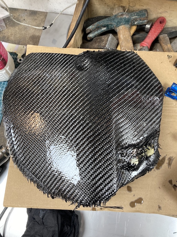

On continue, il me restait juste assez de tissu carbone en attendant la prochaine livraison pour faire la plaque numéro, du coup....
Comme d'hab, ponçage au 400, colles spéciale, collage du tissu dessus, ça donne ça :
Puis première couche de ma nouvelle résine qui a l'air d'aller encore mieux que l'autre ( moins de bulles) :
Le petit morceau qui se visse sur la plaque :

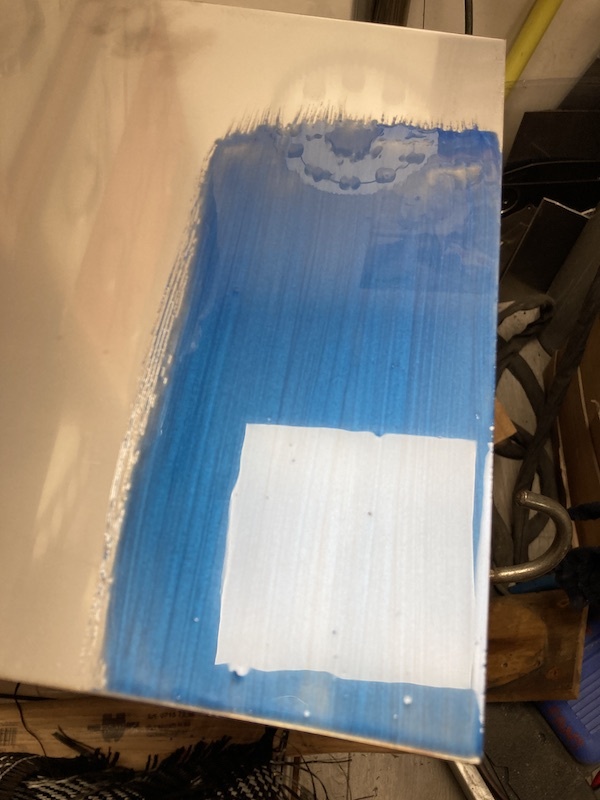

J'ai aussi commandé un peu de poudre pour colorer la résine, je voulais voir ce que ça pourrait donner, j'ai fait ça avec le trop de résine, on verra ce que ça dit une fois sec, cetainement mis un peu trop de poudre, c'est trop opaque à mon goût, ça cache trop le carbone dessous...:confused:
J'en ai même étalé sur un bout d'inox pour voir...

Ah ouais ça peut être sympa d'y mettre une teinte bleutée, bon là c'est sûr c'est trop mais l'idée est cool ! 8D

Curieux du résultat avec le bleu sur l’inox !

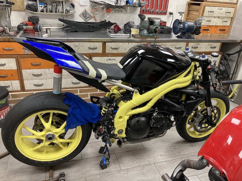

Et je me suis enfin attaqué à ma boucle arrière cet après-midi!!
Voilà une photo qui devrait vous permettre de vous rendre compte du rendu fini, on m'a prêté une boucle arrière qui va avec la coque mais elle est en magnésium donc pas de possibilité de la modifier et de l'adapter :injure:
Je pense que vous aurez reconnu le modèle de la coque?? :diable: :diable:
Je vais donc devoir en fabriquer une complète en alu pour changer un peu de l'inox et mettre à profit mes récentes nouvelles compétences :pain:
J'ai attaqué le cintrage des tubes à l'aide d'une belle cintreuse Virax prêtée par un poto (machine à vendre au passage ;) )
Pas facile de faire des cintrages bien symétriques mais ça devrait le faire.
Voilà un premier aperçu de ce que ça devrait donner, va y avoir du taf :siffle: :siffle:
Je vais avoir un gros boulot pour recréer tous les points de fixation des différents éléments sur la boucle arrière, y'en a une sacrée paire... :fear: :fear: :fear:

Ça pète Josette !
 Sujet du message: Re: SPEED MR 2K23
MessagePublié: 26 Déc 2022, 22:11
Je kiffe trop les flûtes sous la selle!

Mortelle la coque, ca va être magnifique :love:

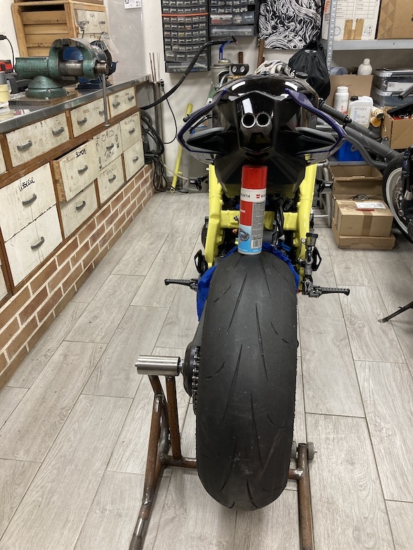

Et j'ai pu bien avancer sur la boucle arrière en alu aujourd'hui :banana: :banana:
Pas mécontent de mes soudures 8D
Puis je me suis attaqué aux tubes inférieurs :
Comment ça fout la banane :banana: :banana: :banana: de la voir dehors sur ses roues, ça commence à ressembler à une vraie moto, ça fait plaisir!!!
J'ai rajouté une traverse sur les tubes inférieurs pour rigidifier le tout et qui me permettra de fixer le passage de roue et j'ai fini de souder tout ça correctement.
C'est tout pour ce soir, prochaine étape, créer les points de fixations du réservoir, de la selle et de la coque.
