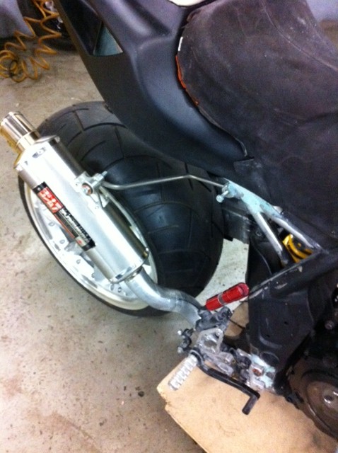

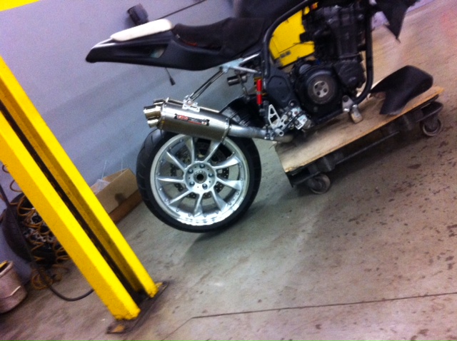

aujourdhui , j ais bosse sur le ligne et refait mes pattes de fixation :
il me reste a souder la ligne et a ajouter une fixation sur mes barres pour passer en trois points de fixations pour gagner en rigidité... :zenyes: :zenyes: :zenyes:

beaucoup mieux les silencieux comme ca!!

c est chouette mais ca cache un peu la roue je trouve ca dommage

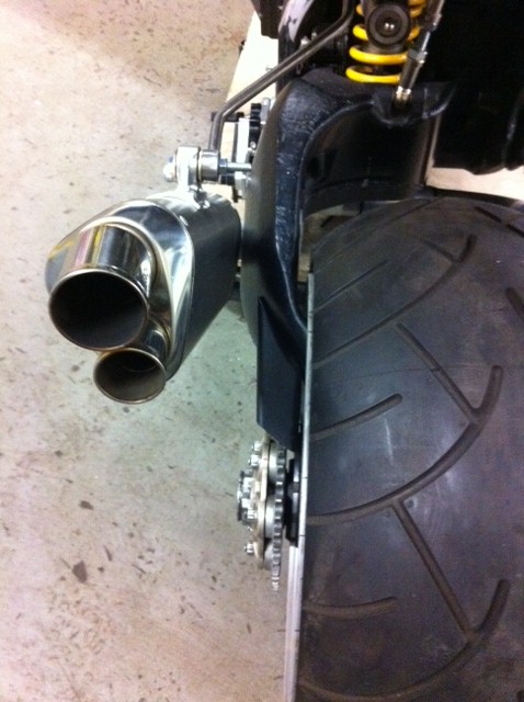

Support/métal plat fixé au cadre et aux pots.
Support fesant le lien du cadre au pot.
Vis/écrous pour maintenir le tout.
C'est plus rigide, plus court, plus dur a vriller, pas trop moche.
Avoir avec d'autre tofs de plus. Là c'est photographié de trop près, dur de se faire une idée.

pourquoi pas comme ça? avec une deuxième tige??

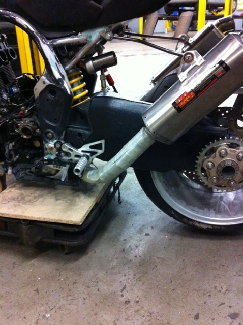

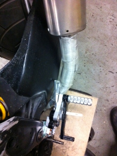

...et pourquoi tu fout pas la fixation sur le bras oscillant ? (Quitte à ce qu'un ressort fasse la liaison, rapport au débattement )...elle serait quasi invisible du coup, planquée derrière le silencieux.......
...okai, les flexibles d'échappement, c'est pas trés beau...ben tu le planque aussi dans de la bande thermique et roule !...
:shock: heu... t'as déjà vu ce style de montage?
ça pèterait en moins de 2 !

Je pense que la propo de mûlien viens de là :
viewtopic.php?f=7&t=7395&start=1140
Si les tubes ont de la longueur ça peut (peut être) le faire ...
Ce serait original et classe en tout cas !

...la vérité est entre les deux....c'est une idée que j'ai eu en fin d'année dernière, sans trop savoir ni quand ni comment...mais j'ai cherché un peu et effectivement des flexible d'échappement existent (surtout pour l'agricole, à priori) ce que déjà je ne savais pas... :cochon:
...et en voyant la tof (celle que baz vient de remettre) et même si les silencieux sont pas sur le bras oscillant, ça a fini par être (quasi) réaliste comme idée...ça demande une étude niveau débattement, sollicitation en flexion, etc....mais pour moi le montage est possible...même si il reste à concrétiser.... :D ...le coup de la bande thermique est la dernière "touche" qui m'est venue...
...donc non, Booj, je n'ai jamais vu ce montage sur une brêle...là, il n'existe que dans ma tête....
...mais c'est bien parce que personne ne la encore fait que ça m'interresse !... :armes:
