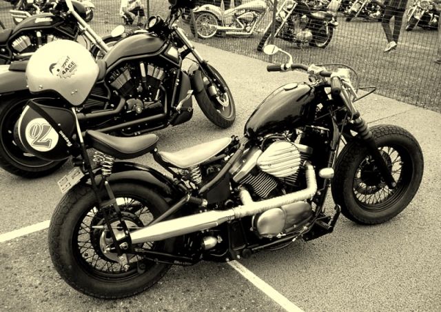

sinon ce mois en apparition sur la couv du Wild :) lors du run à punta, en premier gael et son superbe chop shovel, 2nd ray avec son sportster rigide :love: 3nd art of racer (cyril) 4 moi avec mon casque qu'on dirait qu'il se casse de ma tête et 5 je sais plus comment il s'appel avec son durperbe sportster rigide sheap trill et qui déchire.

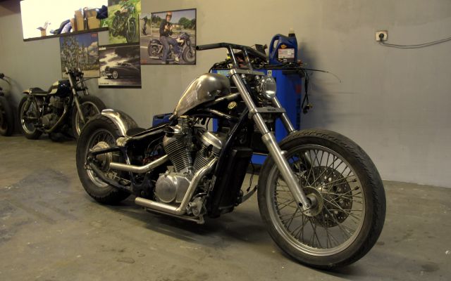

Comment il a reussi à faire un truc aussi moche avec une base pareil! :shock:
Deja l'autoc "west coast choppers" :vomi: ça me sort pas les trous de nez!
Le pouf passager :vomi:
et j'en passe!
quelle honte!

ouai , j'en dirai pas plus pour la selle passager c moi qui l'ai faite mais faut voir dans son contexte, complètement différent
oui le casque est posé sur le sissy bar :diable: ce montage est le selle truc à faire sur une modif de ce genre pour un confort réel de la passagère, royal je vous dis ;) en plus la hauteur du sissy avait l'avantage d'avoir les mains libre quand tu te balade :pain:

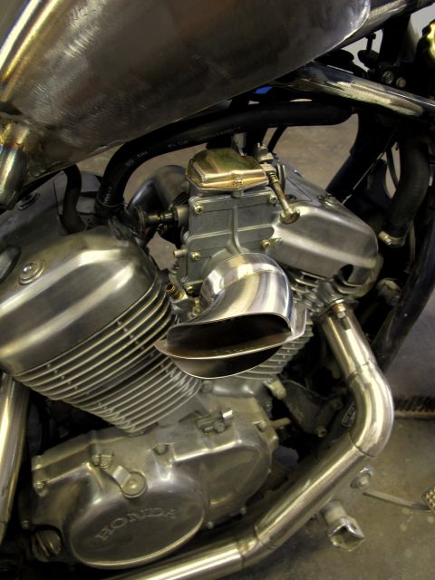

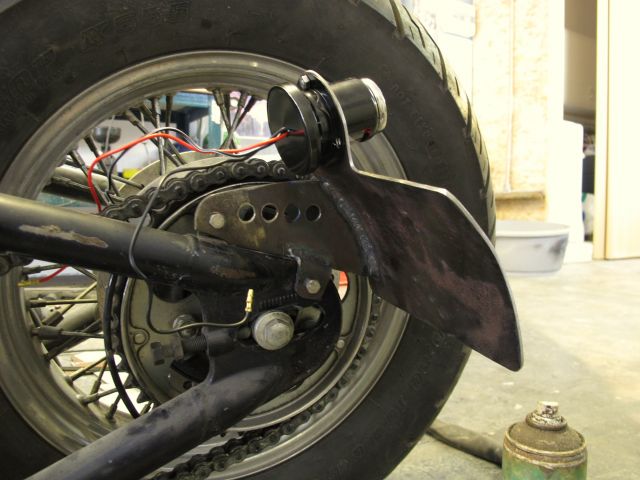

petit travaux de la journée, petit mais quand même la journée dessus
-fixation et fab du support de batterie
-renfort du garde boue
-début de fabrication du filtre à air
-support de plaque latéral
-............ et diverses petites soudures ça et là

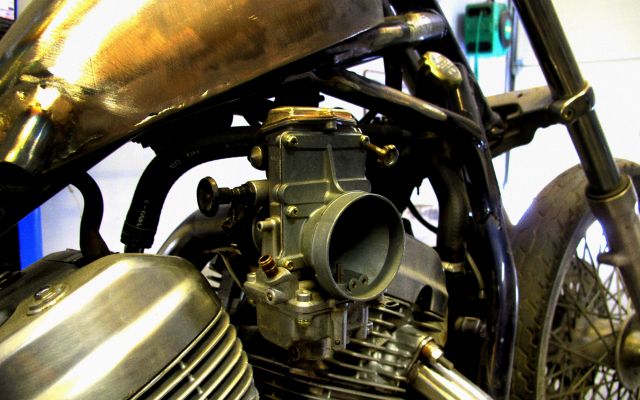

le nouveau carbu mikuni à pompe de reprise
et le début du filtre à air
enfin filtre vous m'avez compris :)

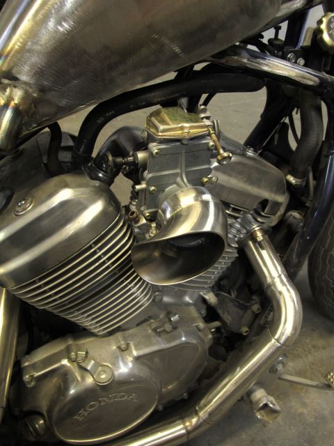

MessagePublié: 19 Août 2011, 12:21
comme ça c'est mieux
voilà pour le moment :)
