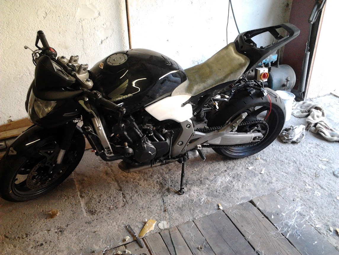

Salut,
Les fixations sont faites.
La selle est en cours de préparation.
Moto en mode momie :-D.
Plus que a continuer les formes à la plastiline.
Et a rajouter une couche de scotch plastique.
Ceci permettra le démoulage du fond de selle.
Et encore une fois merci pour tous ces messages ca fait plaisir!!

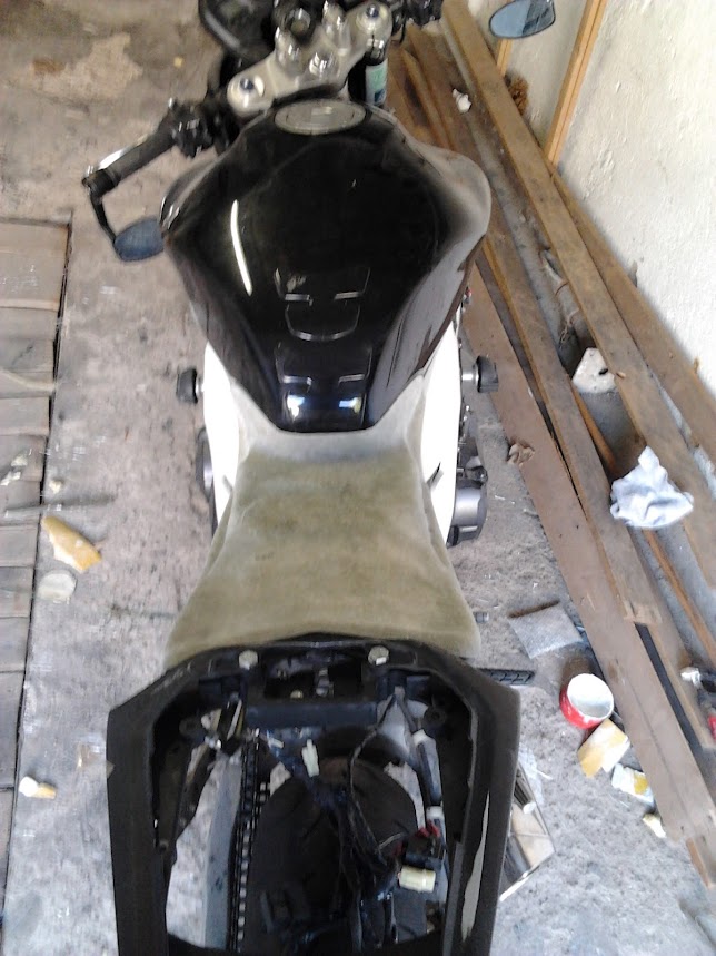

Voila ma selle rembourée, plus que a trouvé du tissu.
Pour une première elle rend pas mal.
Qu'est ce que vous en pensez?
