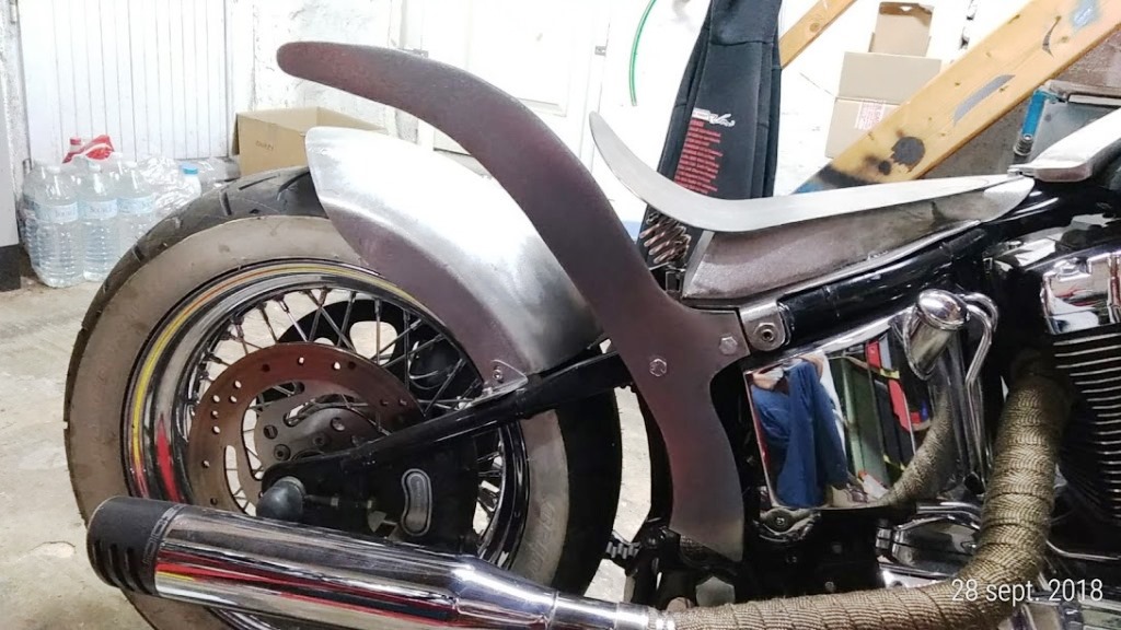

Bon, le pote voudrait pouvoir emmener madame ou ses gamins de temps en temps.
Hors de question d'envisager un pouf amovible.
Il faut que le passager soit suspendu avec les amortos de la moto.
Du coup je vais travailler sur des supports type sabre amovible... :-)

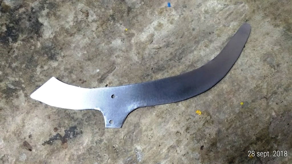

Dans un premier temps je découpe un gabarit dans de la tôle fine.
Les sabres définitif seront en épaisseur 10...
ça semble pas mal une fois en place :-) :
Je ne fais pas confiance aux 2 vis de fixation des anciens cache chromé des sabres d'origine.
Diamètre 10 c'est trop faiblard pour les contraintes à supporter...
L'idée c'est de se servir du cadre pour encaisser les efforts.
Les 2 vis ne serviront qu'a les maintenir.

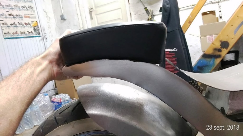

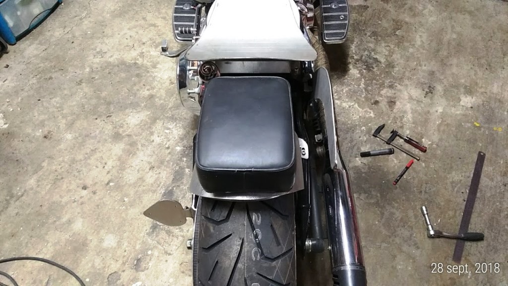

Le pouf viendra à peu près comme ça :
Il y aura besoin de faire un léger pli vers l'axe :
Je sens que ça va être sympa à découper... :pain:
