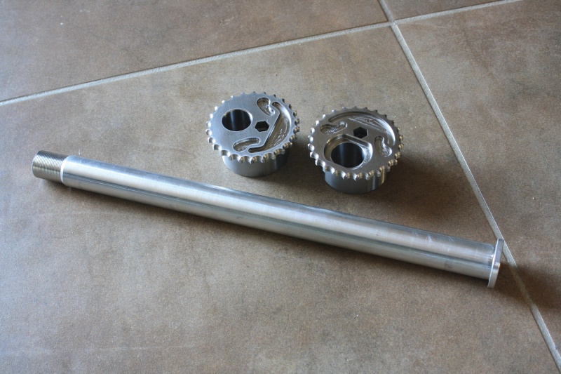

Simple question, pourquoi tas pas fais de ton excentrique, un porte couronne? :confused:

Ben la ton excentrique et ta couronne sont solidaire, non ?
Pourquoi ne pas avoir taroder ton excentrique, pour y fixer ta couronne :confused:

L'excentrique est l'excentrique, la couronne est sur la jante. Rien n'est solidaire.
La forme de l'excentrique donne juste a rappeler la transmission rien de plus.

Cette pièces est fabriqué dans les ateliers d'USVracing, je ne peux pas tourner je ne fais que fraiser.
Par contre c'est moi qui décide le comment je la veux ;)

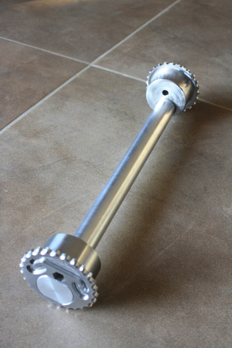

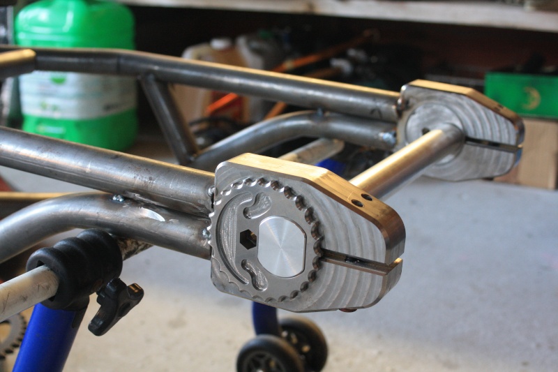

Les graduations servent a régler la tension de chaine et de permettre d'avoir la roue aligné des deux coté.
