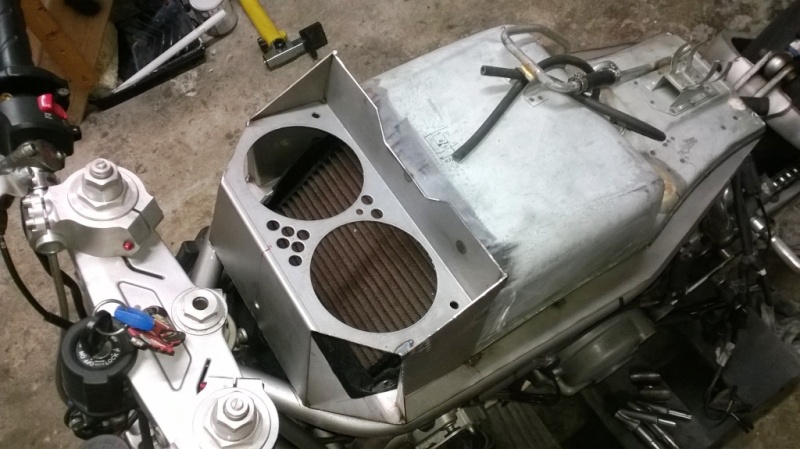

J'ai un peu avancé sur l'avant du résé :-) :

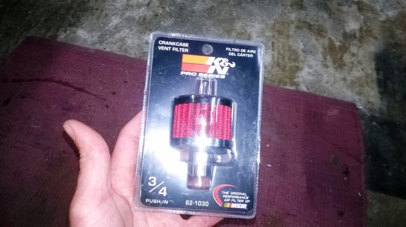

J'ai reçus un ptit filtre pour le reniflard :

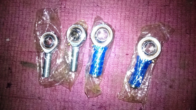

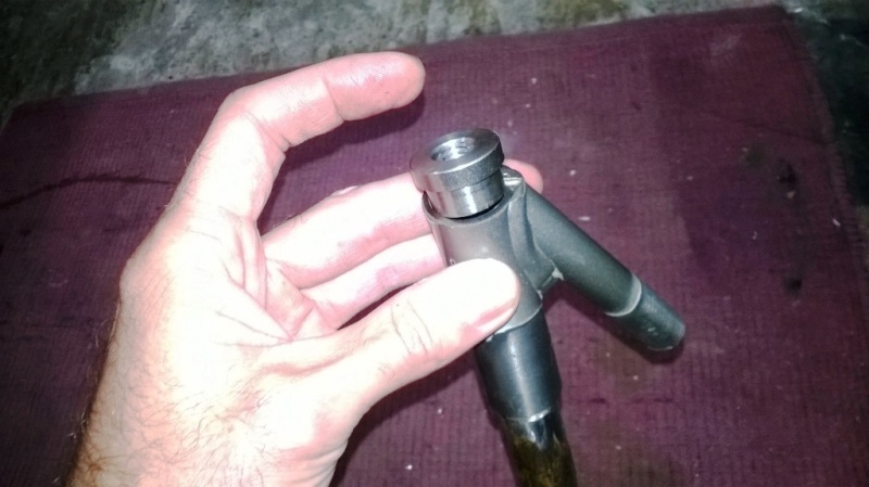

Et les fameuses rotules :

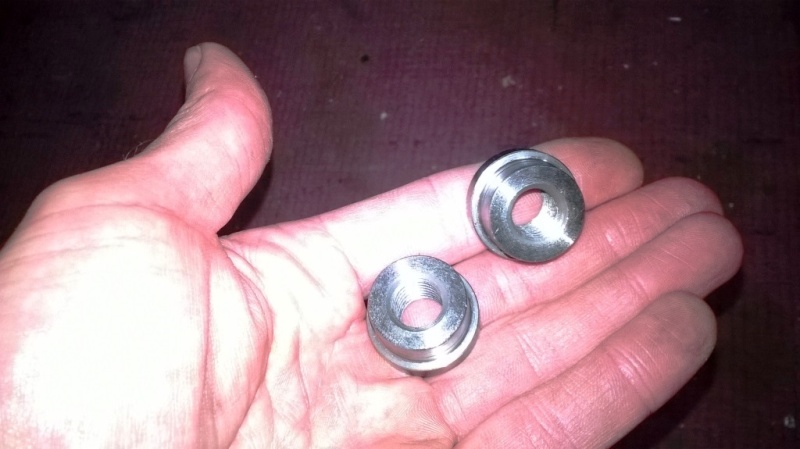

Pour le prix d'un paquet de clopes je me suis pas pris la tête, j'ai pris des inserts à souder... :dodo:
Faudra ajuster un peu... :
Vais pointer tout ça se weekend.

Très classe. Bien vu le kn pour le reniflard. Juste une question. Du coup ton compteur va être dans un renfoncement devant ton réservoir? Pourquoi ne pas avoir fait un truc à fleur et dans la continuité de la ligne du futur réservoir. Ça laisserai en dessous plus de place pour que le filtre prenne plein d'air. Enfin si je me goure m'en veux pas j'ai pas le niveau pour suivre lol.
MessagePublié: 18 Sep 2015, 16:05
Ben l'ennui c'est que si le compteur suivait la ligne du résé
il serait orienté vers l'avant...
(le dessus du résé a une ligne plongeante)
Je pense pas que ça géne pour l'alimentation en air qu'il soit devant parce que normalement y-a un capot
qui a été découpé. ;)

Dac. Je pige pour la ligne plongeante. Donc je comprends mieux ton casse tête pour l'avant du réservoir. Je pense que tu vas t'amuser. :confused:

Tu prévois des ouïes d'aération sur l'avant du reservoir au niveau des parties obliques ?
MessagePublié: 18 Sep 2015, 18:14
C'est pas idiot...
Mais y'en a pas d'origine.
L'air passe comme il peut... :confused:
MessagePublié: 18 Sep 2015, 18:36
A la réflexion c'est pas con du tout ! :faim:
Je vais faire ça ;)

C'est abrupte quand même l'espace entre la colonel de direction et le compteur/réservoir
MessagePublié: 18 Sep 2015, 19:33
pas trop le choix je pense sinon je me demande s'il pourra encore braquer :)
Et vu que le filtre à est juste en dessous...
MessagePublié: 18 Sep 2015, 20:52
Effectivement c'est un peu fatal...
Mais je voudrais arriver a faire une combine
Qui diminue ce visuel :-)
MessagePublié: 18 Sep 2015, 20:56
Juste des sortes de grilles avec un système pour éviter que la flotte envahisse le filtre.
MessagePublié: 18 Sep 2015, 21:41
Faut se dire qu'en Boite a air ouverte le filtre prend un bon bain.
les hauts régimes sont plutôt déconseillés quand il drache fort, oh con, je mettais mon capot
Sans manchon l'hiver car la moto stationnait 12h/ jour en ville .
La charnière de résé permet de mettre un plastique quand la météo est vraiment pourrie sinon.
Avec la coque impossible mais tu dois pouvoir souder des passages d'eau sous ta coque de
façon à guider la flotte à vitesse soutenue.
Voir même à les mener aux éventuelles ouïes latérales.
