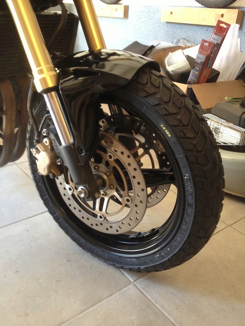

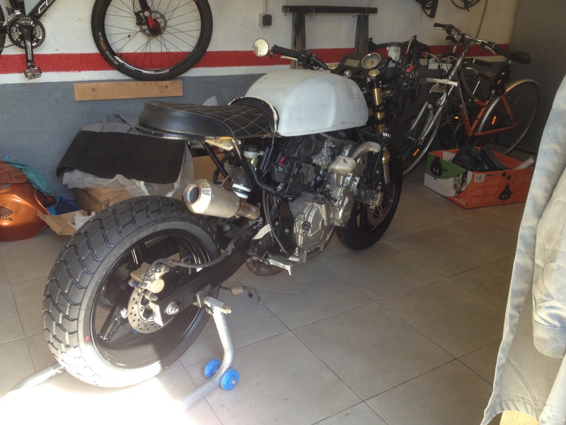

Nouveau pneu (Pirelli mt60 rs corsa); jante peint en noir; poste de pilotage ok;ligne d'échappement ok (la patte de fixation du pot sera peaufiné semaine prochaine) ; j'attends un nouveau optique (j'avais opté pour un Daymaker dans les premiers prix, j'en suis déçu. Du coup j'ai commandé un optique normal) ; le neiman à trouvé ça place; la boucle va être soudé demain après midi :bounce: ; pour le résé j'ai fait le dégraissage et passé l'antirouille ,samedi j'applique la résine et lundi je le dépose chez le peintre :dance:
Me restera la partie électrique branchement de l'optique avant / feux ar / clignotants. Finir de tailler la selle et après une première mise en route j'y ferais une vidange moteur avec filtre à air et huile + changement des plaquettes avant...

sympa les pneus ;)

Nickel tout ça!
Et ouai ils tuent les pneus! On dirait des pneus pluie piste! Chérots?

Euh je défis quelqu'un de prendre de l'angle sous la pluie avec ça :siffle: :pain:
Bon! On va pas se ponçer le tenon!!!

popopo bien joué mec! j'aime beaucoup la ligne selle reservoir (d’habitude je ne suis pas fan de ses selles ali mais la c'est coherent avec le rese.
les pneus .... :love:
le té se fond trés bien en noir ...
par contre faudra trouver quelque chose a faire a ce bouchon de reservoir et son contour... :confused:
une idee de peinture en tete...?
230€ le train de pneu, pas trouvé moins chère pour cette gamme de pneu
D'origine y à une trappe qui vient sur le bouchon, on la voit dans les premières pages quand je montre le résé à ça réception. Et oui la couleur est défini :D J'avoue pour la selle de bas gamme j'étais aussi septique, mais ce que je voulais c'était une prépa pas chère....une le résé peint elle sera encore mieux intégré dans l'ensemble.

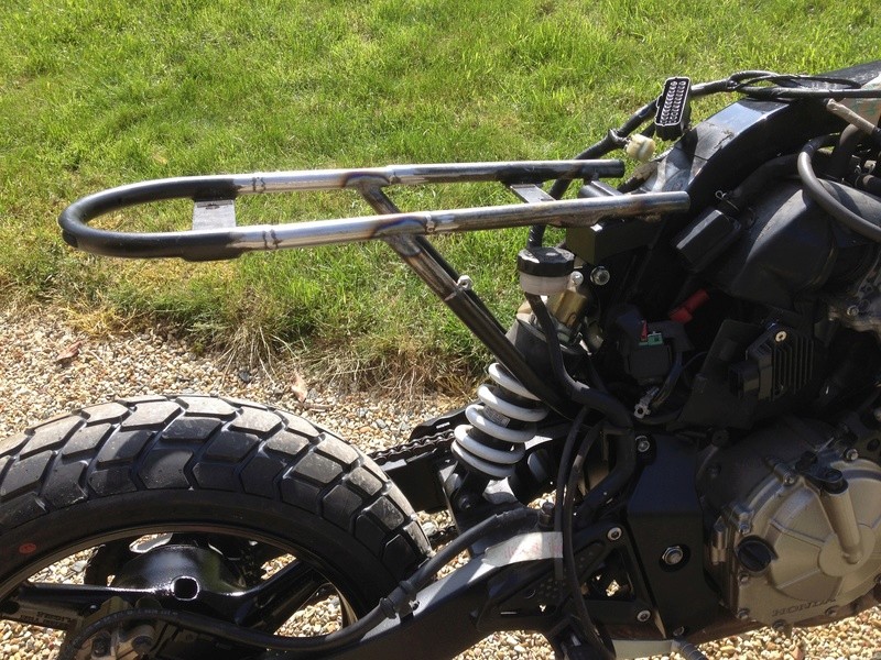

La boucle est enfin soudé (au tig)

pour la peinture elle est ecrit sur le réservoir avec les tailles des bandes :lol:
ça rend vraiment bien avec le réservoir du cx :love:
Merci et bien vu pour les inscriptions sur le résé :D

Mon problème de frein à été résolu et comme prévu j'ai déposé le réservoir chez mon peintre, je dois le récupérer courant semaine prochaine :dance:
Petite tof de la boucle soudé au cadre
