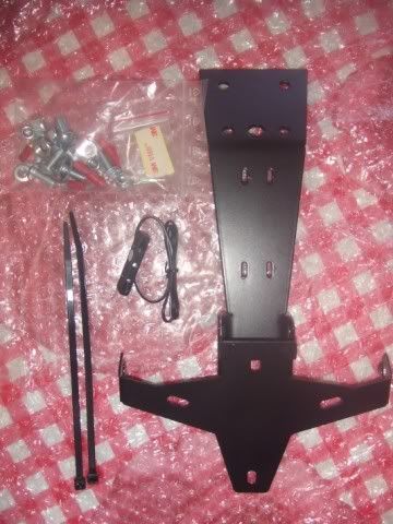

porte plaque at home! merci les deutchmans, même pas 5 jours après lavoir commande!

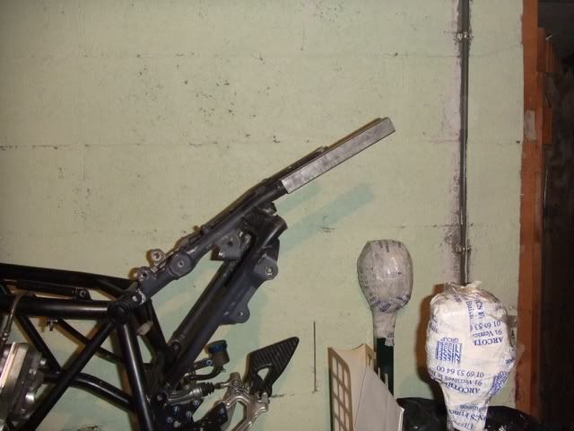

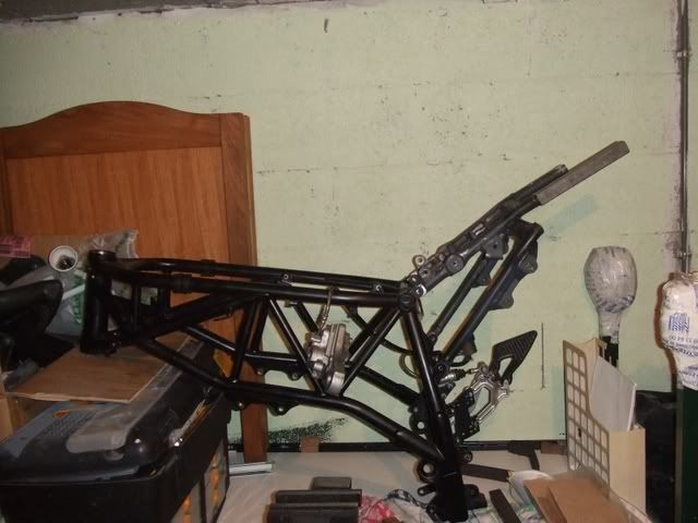

j,ai trouve un chaudronnier / tuyauteur q roule aussi n superduke
q est motive pour me aider :bisou: , braivement il a de mecs sympas!
mais nous sommes tous les 2 débutants dans la construction d batti arrière
la discusion bien de demarrer, copie/coller:
[cit]Gaz69 a dit
Ma question: sur quel model on peut s'appuier pour fabriquer ce bâti, toi; as tu un plan de cette pièce, ou une idée de comment l'on peut s'y prendre.
j,ai un 2eme batti d superduke, photo:
Peut être faut t-il acheter le bâti arrière du RCU et le modifier
pour l'addapter sur le SD je pense que c'est la solution la plus simple sinon il faut trouver le plan de la pièce ou un model et la ça ne va pas être facile.

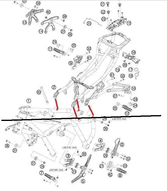

pour les plans c,est tres facile
lien vers les microfiches:
http://www.bikebandit.com/ktm-motorcycl ... /oem-parts

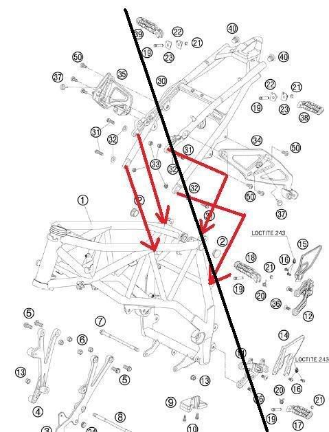

les fixation sur le cadre d batti RC8 sont presque a la horizontal
par contre sur la SD c,est la vertical
et la, je me demande (de mon grand ignorance)
si ca va etre plus dure de modifier le batii RC8 pour le souder au fixations de batti SD
ou faire un nouvelle bati avec point de départ les fixation de SD
pour info le bati du RC8 coute 420€!
A +
Bernard [/cit]

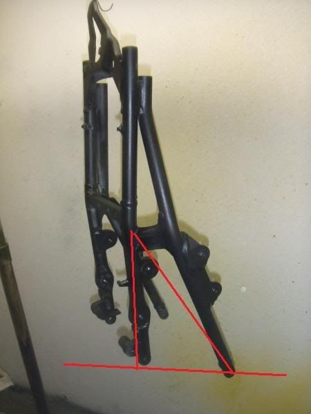

niveau sécurité le plus important c,est de faire quelque chose de costaud au niveau d triangle q forme le cadre et les 2 1eree parties de bati, c,est la q on va appuyer toute le poids:
c,est dur la prepa!

perso, j'pige quedal a ton schema de bati moi :pain: :pain:
MessagePublié: 22 Juil 2009, 19:26
laisse personne comprends il n est pas tout seul dans sa tete :pain:
