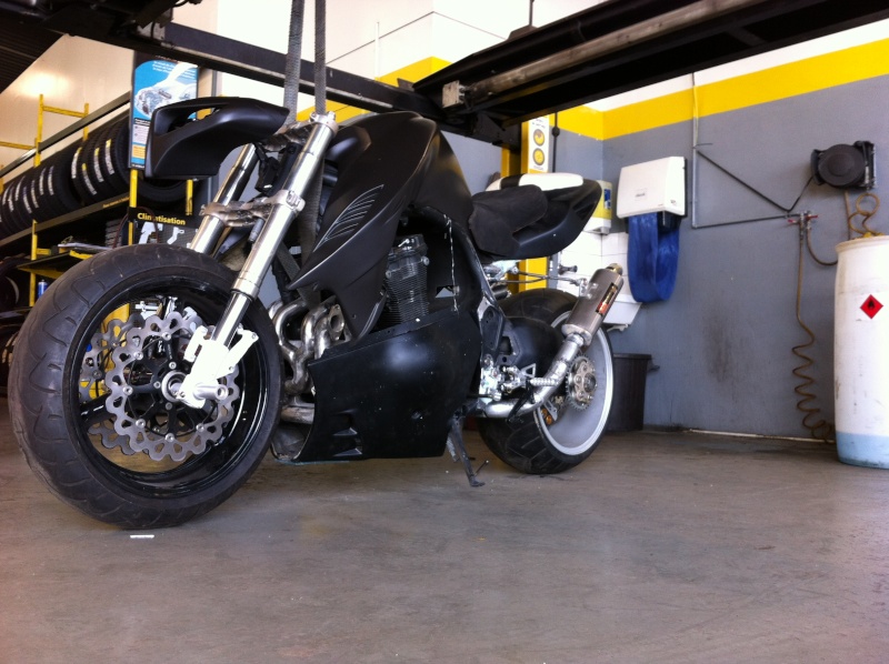

Ça va freinner sec! Le disque est celui de r1 aussi?
Très beau taf!!!

oui , il fait vraiment du super boulot et pour un prix très kool !!!!!!!
oui , c est un disque avant e r1

Du coup la jante doit passer juste!?

non ca passe sans probleme.. :pain: ...

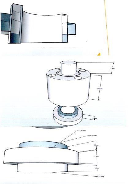

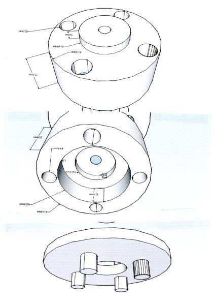

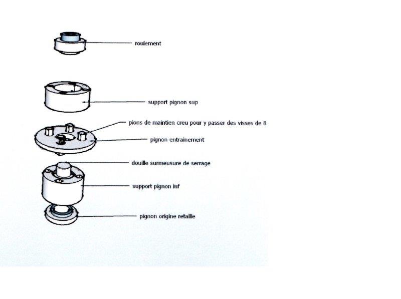

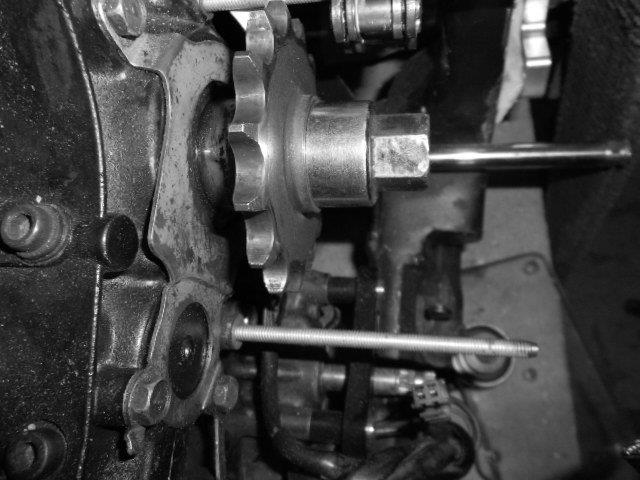

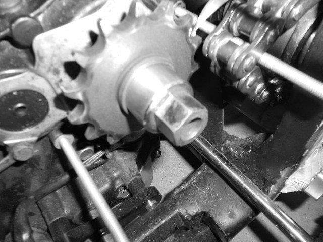

debut de travaille sur mon pignon
mon alignement de chaine :
mon proto de douille de serrage de pignon :
reste a voir avec stuntac pour la réalisation des pièces en acier macif (ca fait precieux dit comme ça )

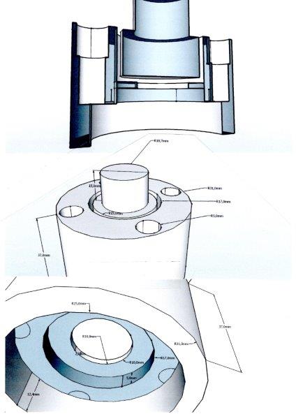

Avec quoi tu dessine ?
Il est particulier le design des plans... :?
 Sujet du message: Re: b 1200 , stock au maximum...
MessagePublié: 09 Mars 2013, 09:34
Messages: 92
oui je sais , stuntc est oblige de les redessiner sur solidwork , le mien ne fonctionne pas correctement , j ais plus les codes , du coup j utilise un logiciel gratis pour ébaucher...

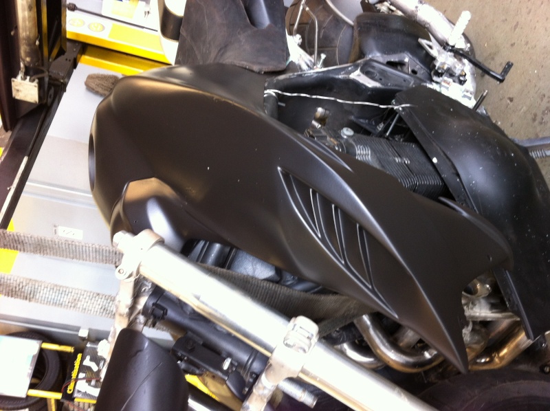

MessagePublié: 22 Mars 2013, 20:54
Messages: 92

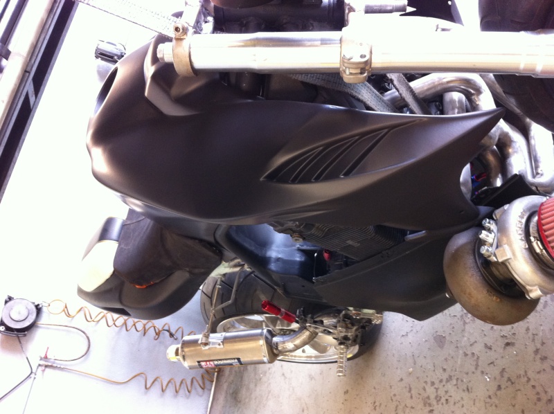

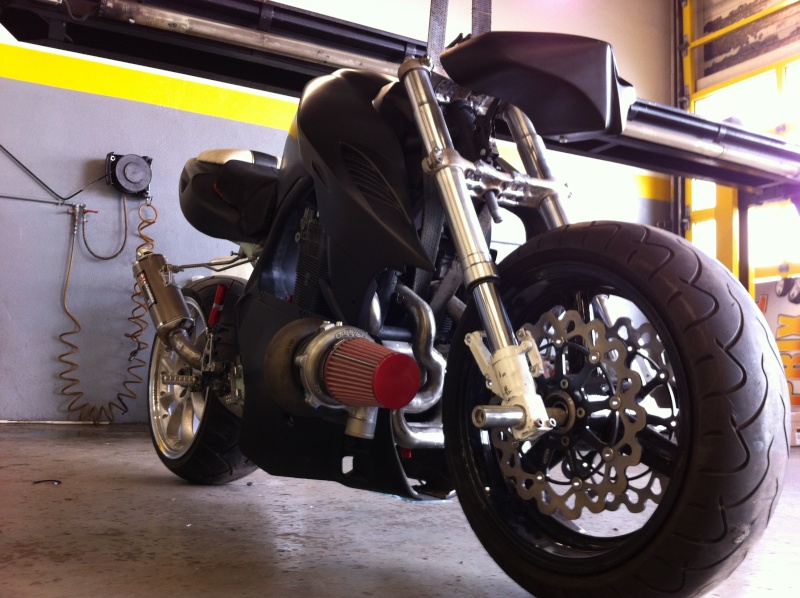

un petit montage a blanc pour avoir une idée de ce que ça pourrait donner :
je me suis fait aider pour mon réservoir , je suis vraiment pas douer pour la finition en enduit...
resulta , je pense remouler mes écopes pour les repositionner plus en avant et un peu plus écarter pour qu el passe plus en avant du turbo et des wastergates , remonter mon ar de 2 ou 3 cm
