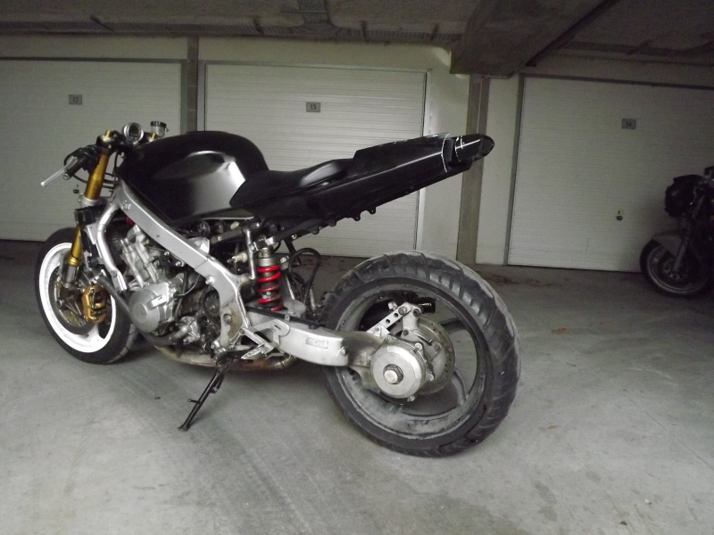

Bonjour tout le monde ! :)
la préparation avance bien, la fourche est posée, le monobras est en place et l'amortisseur est fixé.
demain je redémarre le moteur (on verra bien si le faisceau fonctionne...)

 Sujet du message: Re: préparation cbr 600 pc25
MessagePublié: 04 Fév 2013, 22:15
Messages: 832
c est quoi comme fourche que tu as monter?? sinon t aurais pas une photo du trois quart arriere on dirait que le cul est long..mais c est peut etre la photo
MessagePublié: 04 Fév 2013, 22:45
Messages: 959
une fourche de GSXR par contre la coque arrière trop trop longue
MessagePublié: 04 Fév 2013, 23:32
Inscrit le: 11 Nov 2012, 13:37
Messages: 125
Localisation: Plessé (44)
PERDU !
c'est une fourche de ZX6R.
oui le cul est un peu long mais je vais y remédier
