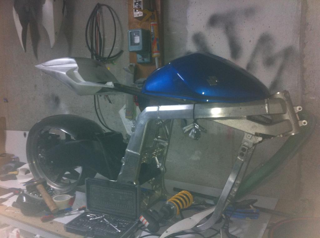

Une petite photo avec le réservoir de bandit

beau debut! ;)
 Sujet du message: Re: MONSTERS RACE 2014 Bitza gsxr w
MessagePublié: 27 Nov 2013, 08:02
:diable: :diable: le bras est fixé ??

Non guillaume toujours pas reçu mes triangles et biellettes sa me doule

J'installe mon canapé ^^
par contre au niveau du reservoir tu compte laisser dans cette position ou les barres vont degager ?
MessagePublié: 27 Nov 2013, 18:05
Messages: 1714
Localisation: lannion 22 bzh
Lol de sont les futur barres pour réaliser ma boucle
Mais le réservoir sera bien droit pas comme la ;)

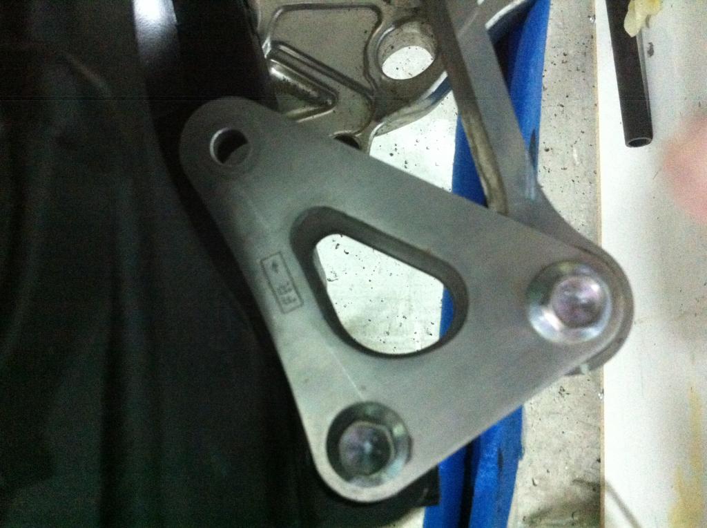

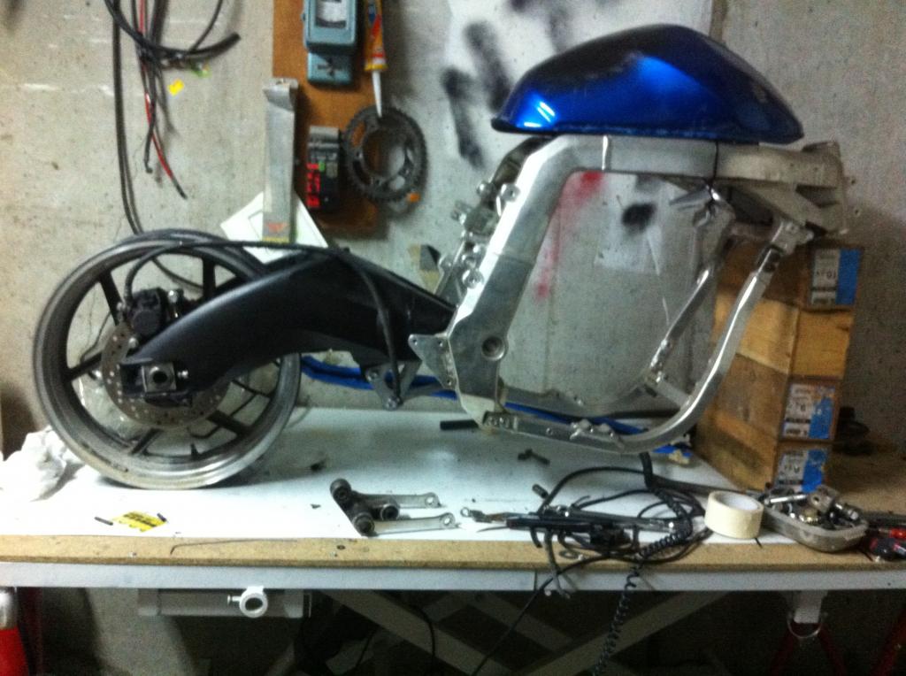

Salut la compagnie j'ai besoin de votre aide
J'ai enfin reçu mes triangle biellette de k9
Mais souci au niveau de l'amorto de k5 auriez vous une idée
Voilà en photo je pense que le mieux serai une biellette plus courte ou alors me servir de points de
Fixation du dessous pour me refaire un support un peu comme cube avait fait pour le bras de k6

Merde la photo est a l'envers la ou y a rien sur le triangle c pour amorto
On vois que le triangle est en butée sur le cadre

Rallonge la biellette, ça feras pivoter le triangle et devrais le décaler du cadre. Après je vois pas bien sur les photos.
