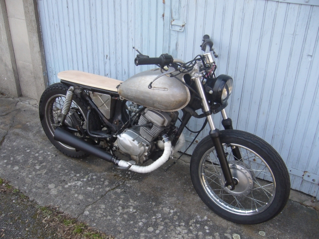

Qques news, histoire de revenir en première page... :pain: ...ah ben oui, maintenant que c'est en temps réel, ça avance bien moins vite... :cochon:
Dans l'ordre, j'ai coupé la boucle arrière à la longueur que je voulais, j'ai mis en place la boîte à air modifiée pour y caser le faisceau (c'te prise de tête, entre parenthèse... :mur: ) et j'ai découper mon fond de selle (duo) histoire de voir...
A venir : fixation de la selle + assise, finition du couvercle de BAA et moult autre bricoles... :D

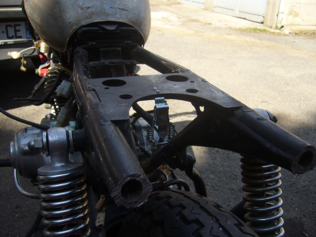

Je devais me démmerder pour fixer ma selle au cadre, bé j'ai fini par trouver :

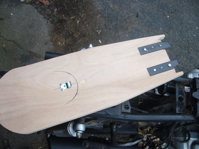

D'abord on équipe le fond selle :
Et la boucle arrière aussi :

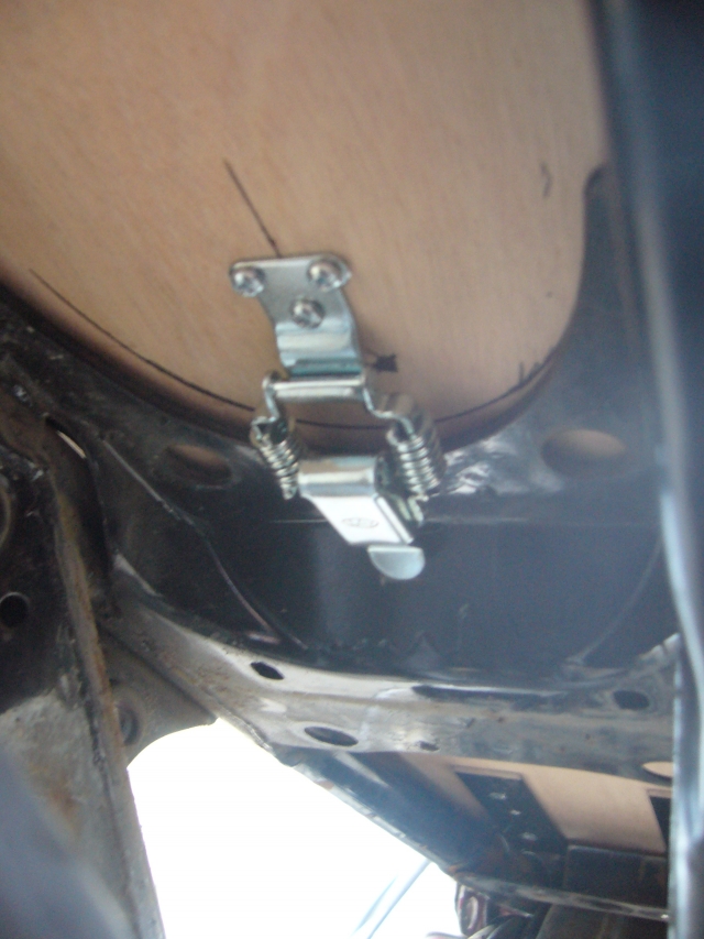

Les deux "griffes" viennent se prendre sous la fixation arrière du résé :
Et on vérrouille (tof pourrite, dsl) :
Ca bouge pas et c'est droit... :bounce: ...à voir une goupille, pour complèter...
