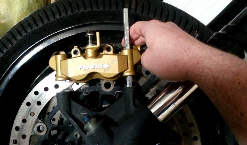

je viens de recevoir mes etriers et la surprise, si dirtyseb as du usiné ses etriers pour moi je dois trouver des cales de 20 mm et des vis d'au moins 80 mm. ou puis je trouvé des vis et des cales adaptés ?
merci

pour les vis, a verifier si c'est pas un filetage a la con, mais tu trouve ca chez leroy, casto, etc..
pour les entretoises, a part des usiné sur mesure, je vois rien d'autres..
y'a des gars comme beca ou morsure qui font de la piece usiné, renseigne toi aupres d'eux

pour le filetage j'ai essayé les vis qui tiennent les raccords durites c'est le même filetage. pas sure que chez merlin pinpin j'en trouve.
pour les entretoises j'aurais aimé avoir les vis avant pour etre sure de leurs hauteurs, ca serai con qu'elles ne soient pas assez haute.

il faut d'abord que tu fasses tes entretoises pour bien déterminer la place de tes étriers, que tes plaquettes frottent au bon endroit sur tes disques et après tu pourras voir la longueur de boulons qu'il te faut. ;)

je suis d'accord avec toi céd mais je me sers de quoi pour maintenir les etriers en place si ce n'ai pas avec les vis?

tas pas forcément besoin des vis pour mesurer les entretoises qu'il te faut :confused: une fois que tu as la taille de tes entretoises ba tu prend la longueur de tes vis d'origine + l'épaisseur de tes entretoises ( ex: vis d'origine 50mm de long +entretoise de 20mm= il te faut des vis de 70mm) tu vois c'que j'veux dire?

oui je vois ce que tu veux dire sauf que je n ai pas les vis d origine.
