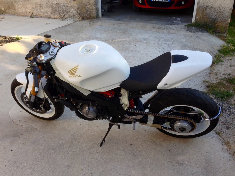

Le cintre au niveau de la jante est vachement serré, pas facile de le fabriquer...
C'est pas con d'avoir utilisé un bout de guidon :-)

bah, comme je suis limité avec mon matériel ( petit poste à souder et ma petite disqueuse ! ) je me demerde avec ça ! Du coup, pour le coude , c'est en fait 2 coudes soudés ensemble ! Regarde sur la première page , y a une photo avec le support à peine soudé !

Sur ces vues on se rends mieux compte ;

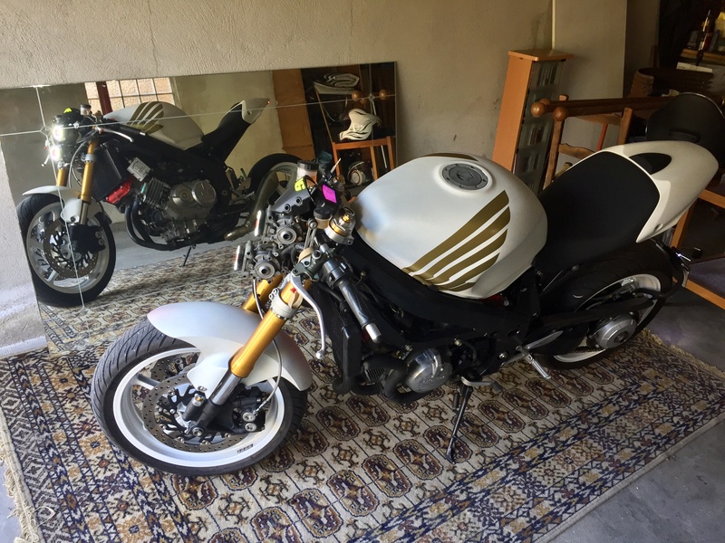

Shooting improvisé chez belle maman !
J'ai bien aimé le coup du miroir !!
Patience et saindou et l'éléphant encule le poux ❗️❗️❗️
 Sujet du message: Re: Irish-coffe racer
MessagePublié: 04 Oct 2016, 21:23
Excellent :bounce: elle est doublement belle,roooh le coup des carters :love:
