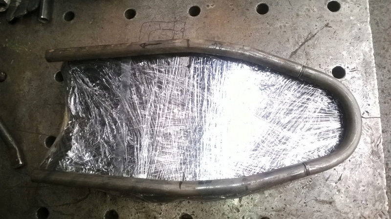

Je me suis occupé d'adapter la selle :
Je taille un max dans le plastique :
Il reste un "jour" entre la mousse et le résé :
Collage d'une rustine :
C'est mieux :
Je vais pouvoir coller / agrafer à nouveau la housse :-)

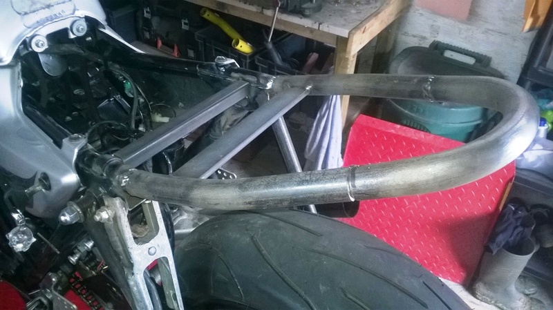

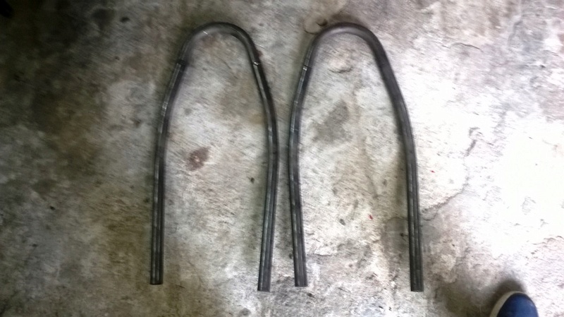

Hop ! Cintrage de la boucle :-)
Vu que j'étais dans le cintrage et que mon petit doigt me dit que j'aurais peut être à en refaire une... :siffle:
J'en ai fais une 2nd... :pain:
En place :
J'ai bidouillé pour rehausser le cul par rapport au ZRX précédent
L'assise passager est quasi horizontale, c'est mieux ;)

En deux temps trois mouvement c'est une nouvelle becane... :box:

limite ta deuxieme boucle je la veux bien pour mon futur zrx ^^

mieux comme ça :miam: :miam:

j'adore avec la selle un peu plus haut, c'est ce qui me genait sur l'ancien zrx.
