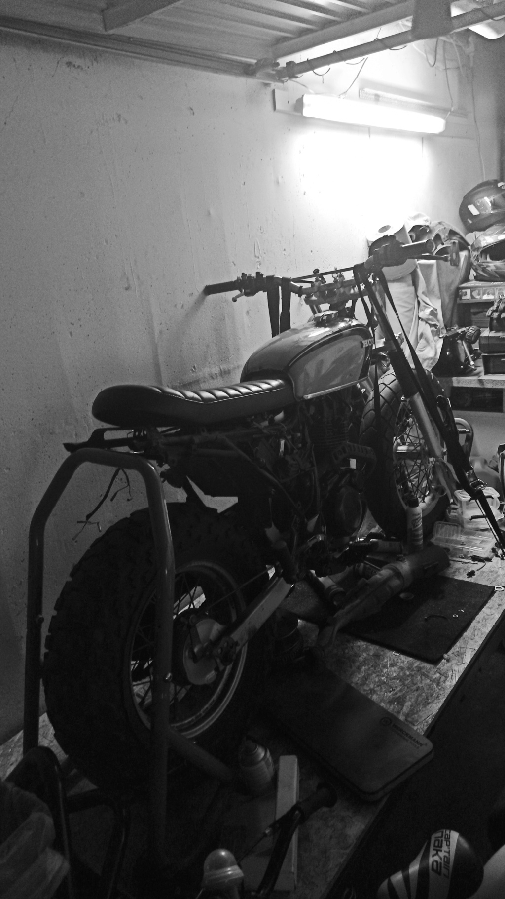

Vous parlez de ça les gars ?
Avec un selle moins longue
Frelon

Parfaite cette selle, légèrement relevée pour caler un p'tit feu arrière dessous...

J'avoue que la... Ca le fait :cochon:

Je savais :lol: mais ce projet a une orientation cafra. J'ai déjà fait le hornet en scrambler et le DR attend le même sort.
Je varie un peu sinon j'aurais l'impression d'avoir un seul projet :pain:
