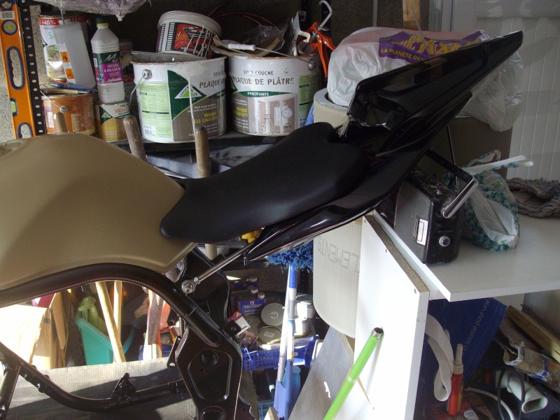

vivement la prépa de la boucle j'ai ate de voir sa
aprés juste comme sa avis perso tu t'est pas trop embété sur la forme de tés pate de fixation sur le cadre
mais déja il faut le faire se que tu a fait bravo

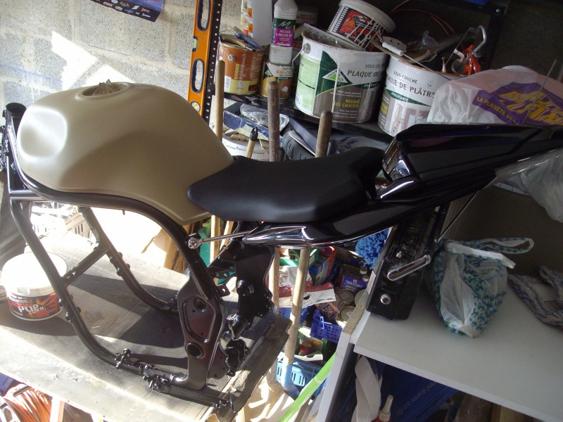

oui j'aurais dû faire une forme plus "bio" des pâtes de fixation, je suis pressé, j'ai pour autre projet de retaper ma SV, elle le mérite plus que la Bandit car ma "Suzette" me traine le cul pour aller bosser et... je l'adore cette moto!
Mais ne t'inquiète pas, c'est un détail, car il faut voir l'ensemble de la prépa terminé. La qualité des soudures est top (normal, c'est moi qu'a fait :pain: 8D )

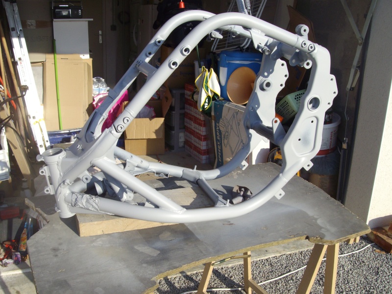

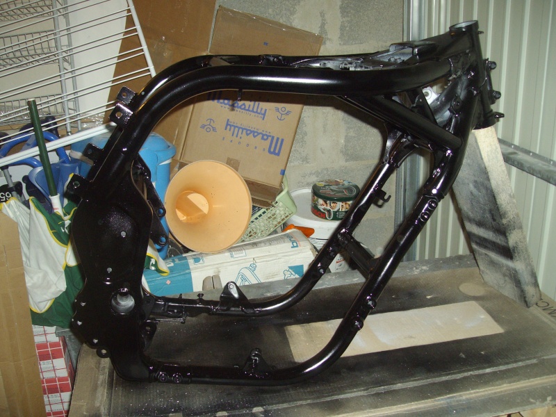

Bon çà avance, çà avance!!
Un petit coup de mastique là ou j'ai soudé pour faire plus propre et mise en apprêt du cadre:

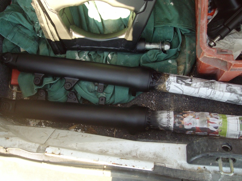

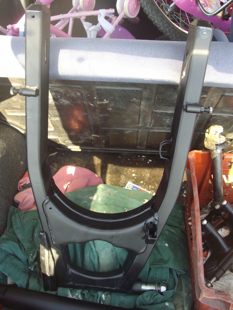

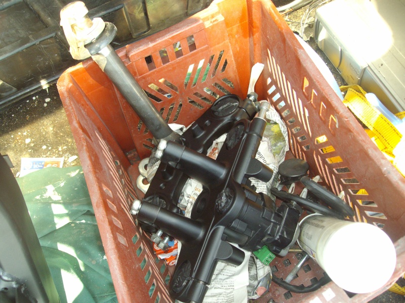

La fourche a été repeinte en noir mat ainsi que le bras oscillant...les roulements de celui ci étant propre, je me suis contenté de les dégraisser puis les regraisser (ne pas hésiter à le faire assez souvent, chez Suzuki ils sont radin sur la graisse et avec le temps y en a plus une trace!), la colonne de direction recevra elle des roulements neufs!

pratique la voiture :lol: les soudures du cadres sont nikel :miam: sa va faire bien fini :-)
bientôt un fighter miam

la suite, peinture du cadre en cours, le vernissage je le ferai la semaine prochaine, je croyais avoir du vernis et en fait j'en ai plus:

Aujourd'hui pas grand chose, j'ai pas de vernis pour finir le cadre, donc pas de remontage du moteur dans celui ci :triste2: ...put...le bras , la fourche, les "T" sont fait, il n'y plus qu'à monter.
Du coup je me suis un peut occupé de ma SV, enfin pas grand chose, j'ai juste taillé les repose pied qui frottaient dans certains virage (pas à cet époque ci vu le froid, y agrippent pas les pneus, en prévision des beau jours quoi)
Ha oups! j'ai oublié de changer l'huile de la fourche et d'y rajouter des entretoises...faut pas qu'j'oublie faut pas qu'j'oublie!!!
J'ai fait un petit montage à la vas vite pour mieux cerner ce qui m'attends:

ELle va déglinguer avec ce cul et ce bati arrière :D
pas mieu , ça defonce deja :love:
MessagePublié: 28 Déc 2008, 22:50
Messages: 820
Je pense que l'idéal c'est de le rapprocher au maxi, mais bon, après faut pas avoir un gros cul :pain:

Tout dépend des goûts et du style recherché.
Au départ, on était partit pour l'achat d'une coque en poly, donc faire un cul court c'était possible.
Là, avec la selle d'origine de R6 c'est pas possible, enfin je ne compte pas charcuter la selle neuve...je pense même que la meule sera repeinte en noir R6 2006, car la coque est neuve! Le type à qui on a acheté çà a seulement fait le rodage de sa moto sur route avant de la passer en pistarde!
A par l'inclinaison qui n'est pas encore définie, je pense que je ne suis pas loin de la vérité.
