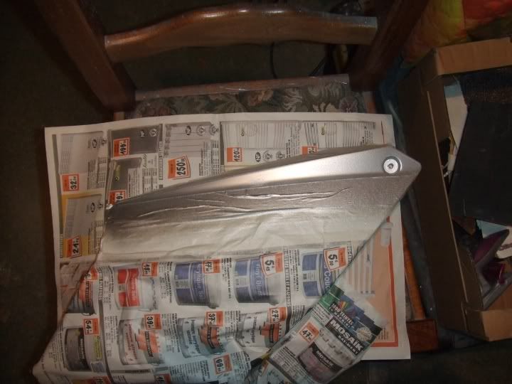

Merci a tous Image

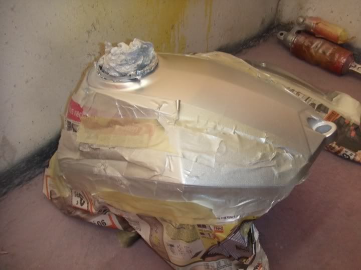

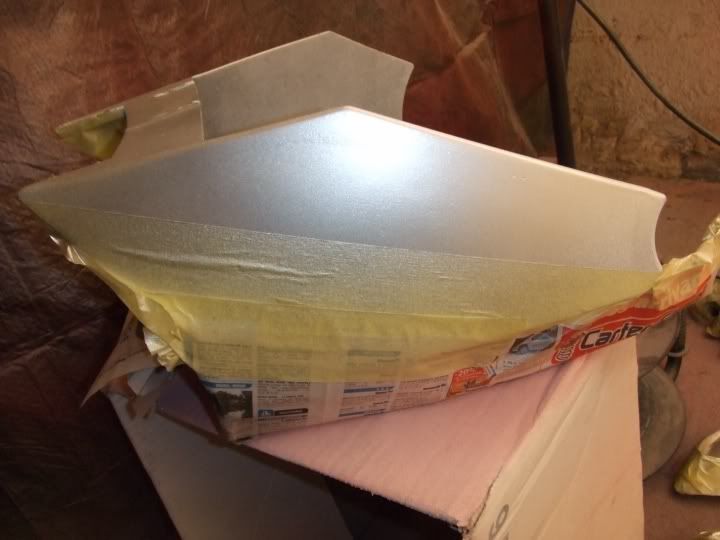

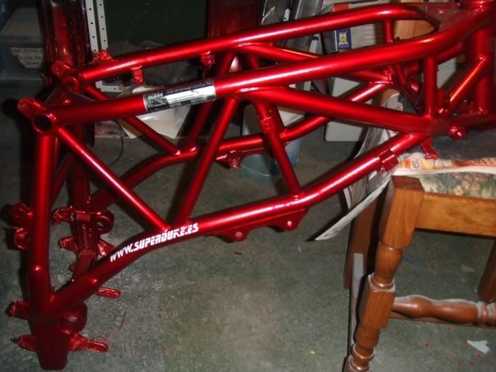

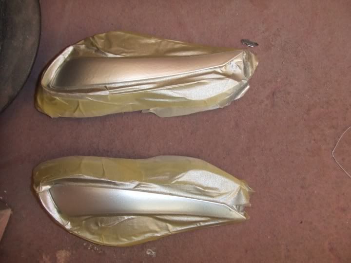

pour info, la peinture c,est tri-couche
la blanc nacre: sous couche blanc
teinte nacre
vernis
le rouge métallisé ou "candy": sous couche métallisé
teinte rouge
vernis
pour un débutant le mieux c,est la peinture mo-couche autobrillant
1 couche c,est bon mime pas besoin de vernis
le problème avec l tri-couche c,est q si t,as une goute q coule
après tu peut pas poncer!
le ponçage nique la sous couche et après ça se remarque très facilement
pour débuter, la tricouche c,est une mauvaise élection
maaaaaaaaaaais on est des malades ou pas? alors il reste q a foncer gaaaaaaaaaaaaaaz!
perso la solution q je trouve pour les goutes de peinture (et je fait pas mal de saltes de goutes) c,est de poncer avec un stylo de fibre de verre
ou si c,est pas posible avec l stylo :
coller un ptit sticker ou atocollant
oui, oui, pas terrible Image
pas si mal?

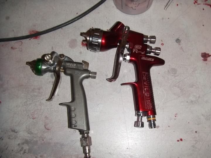

pour le pistolet le mieux c,est de acheter q de la qualite
oubliez des pistolet chez casto etc etc
devilbiss baybay.uk ou http://www.stds.fr

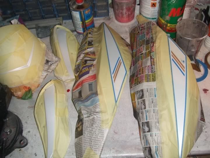

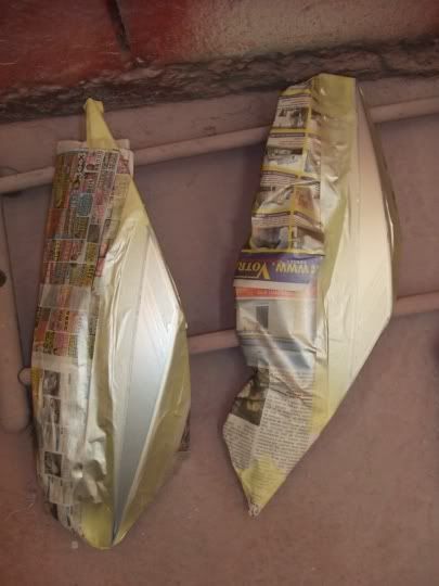

aujourd'hui, sous couche metallise por la deco
masquage,
ouie
sabot

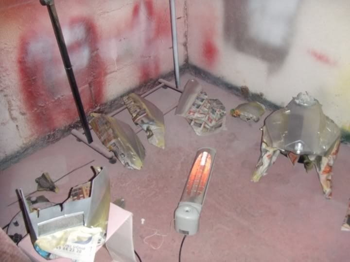

48h pour sécher a environ 25°C
je achete aussi quelques accesoires "tuning"
:salut:

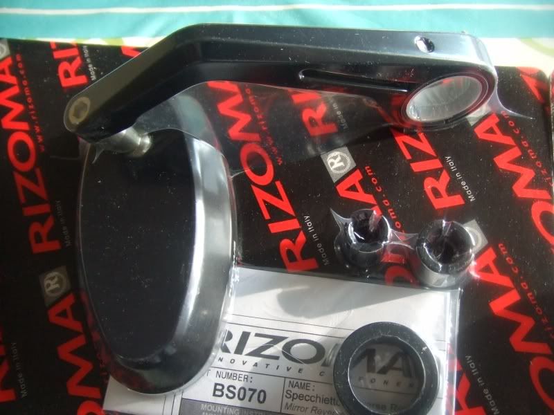

aïe du rizoma :colere:
bien belle ta sd pour la peinture sa déboite ! :love:

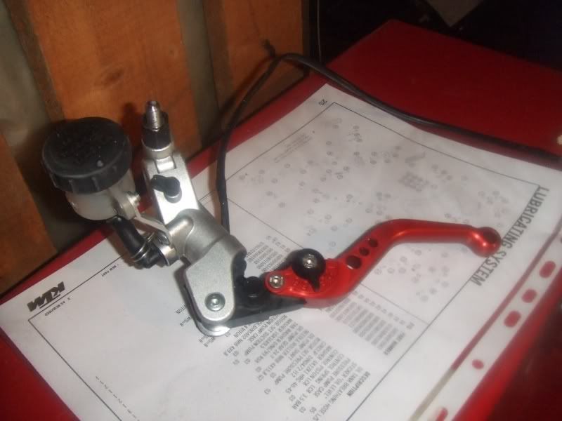

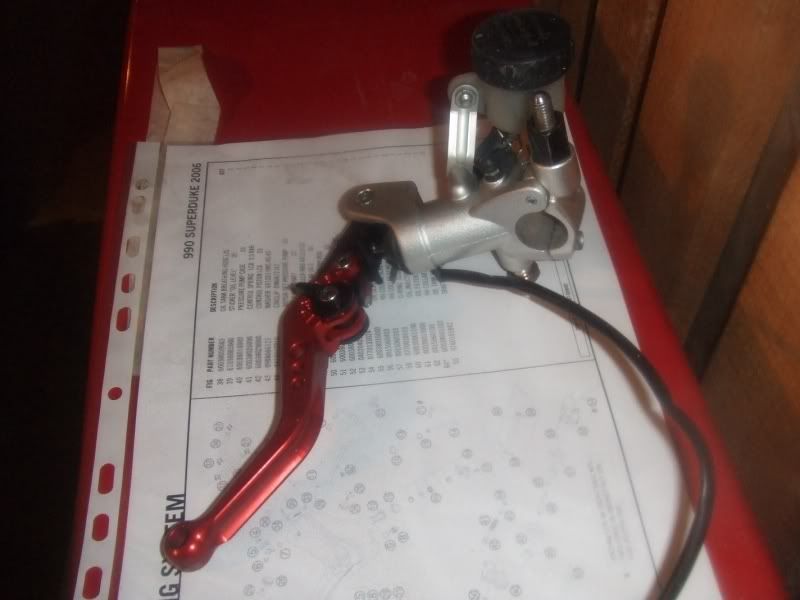

impossible de trouver les réservoirs rouges dans une autre fabricant
très chére les rizoma :injure:
