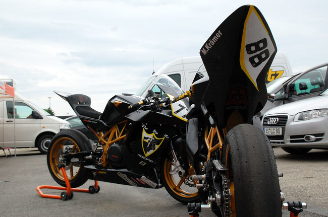

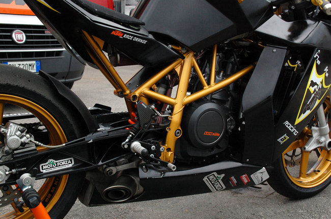

a propos d monos pour moi:
KTM
LC4 Duke3-R
70cv d origine suffisant mais possible de le metre en:
80cv bien prépare, bielles Carrillo, , pistons wiseco et tout le tralara........
train avant d RC8 et voila: 140kg pour 80cv
faut pas être ingénieur , bon même si les mecs sont d vrais ingénieurs chez KTM jajaja
video:http://www.gaskrank.tv/tv/hersteller/ktm-rc4-690-supermono-12405.htm
:love: :love: :love: :love:
