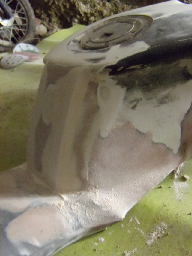

monocoque en cours mais je vais entièrement la refaire donc je vous passe les étapes :
batti arrière modifié :
monté avec la mono :

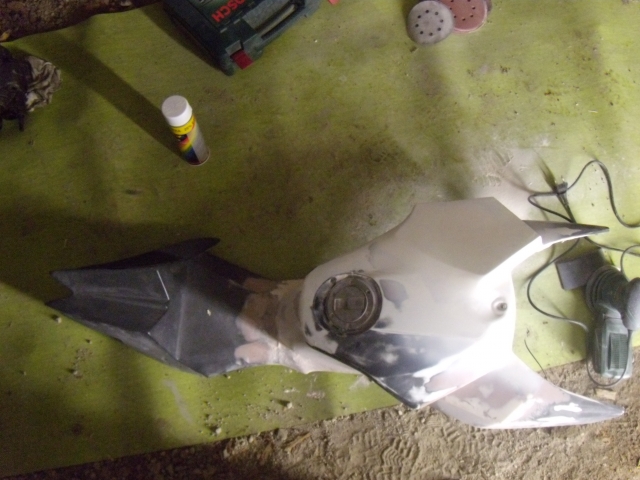

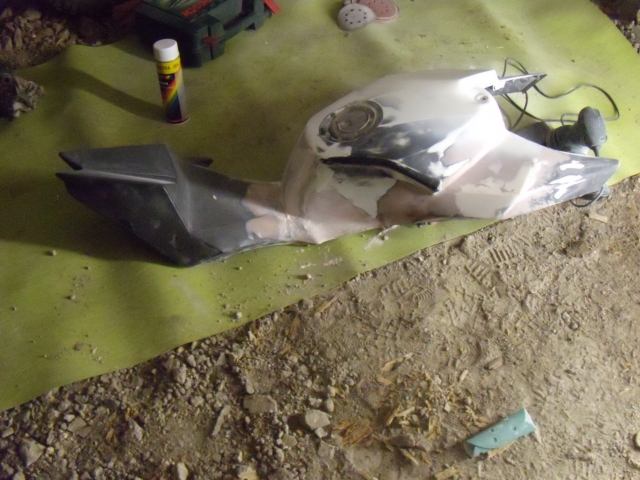

la moto en cours de ponçage (et toujours pas fini vu que je n'ai pas de garage) :

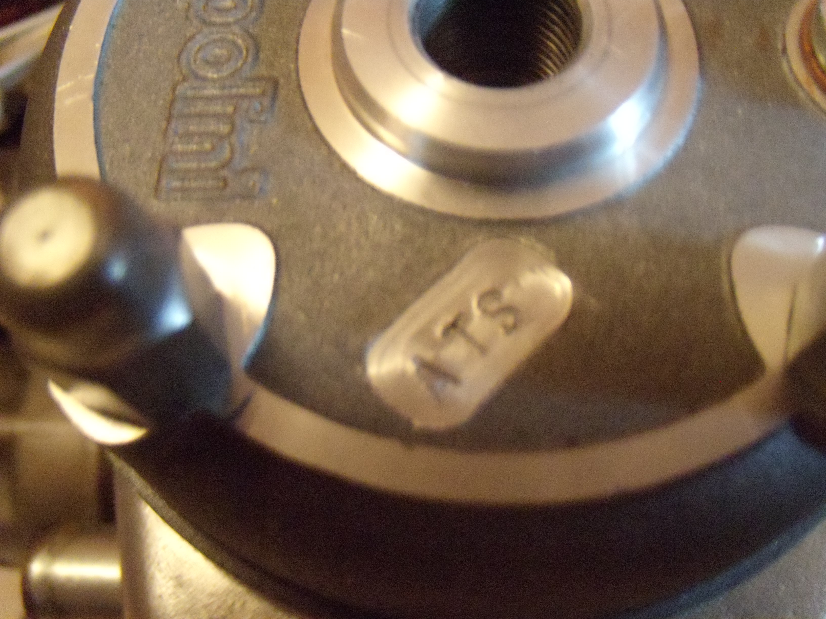

gravure cylindre "by niko" :

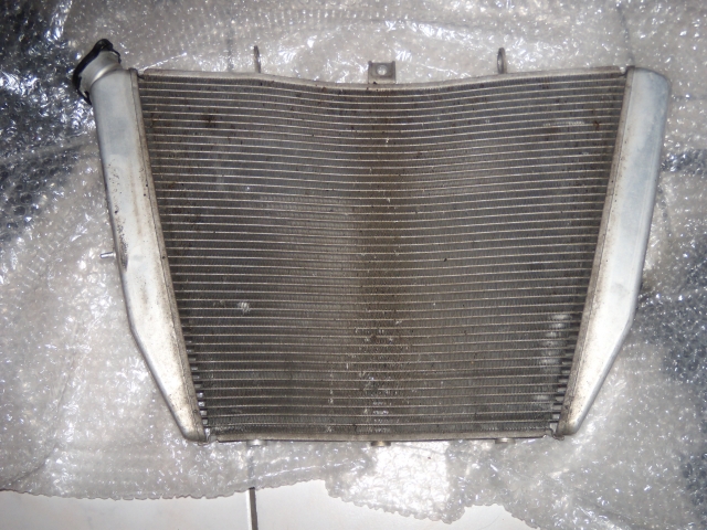

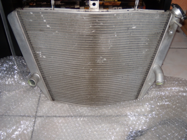

tout d'abord l'achat de mon radiateur de 1000 gsxr k6

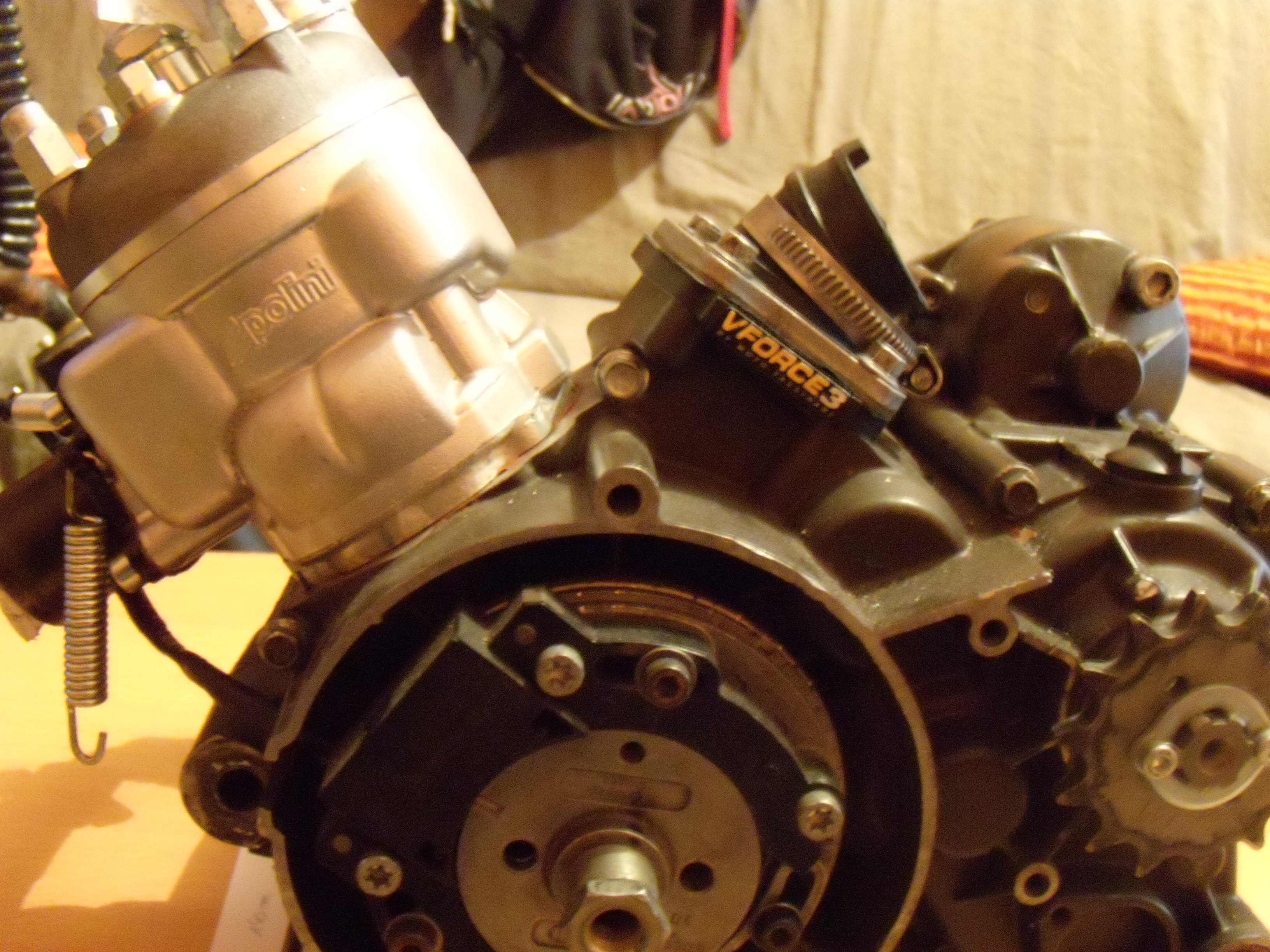

et changement de moteur nouvelle configuration :

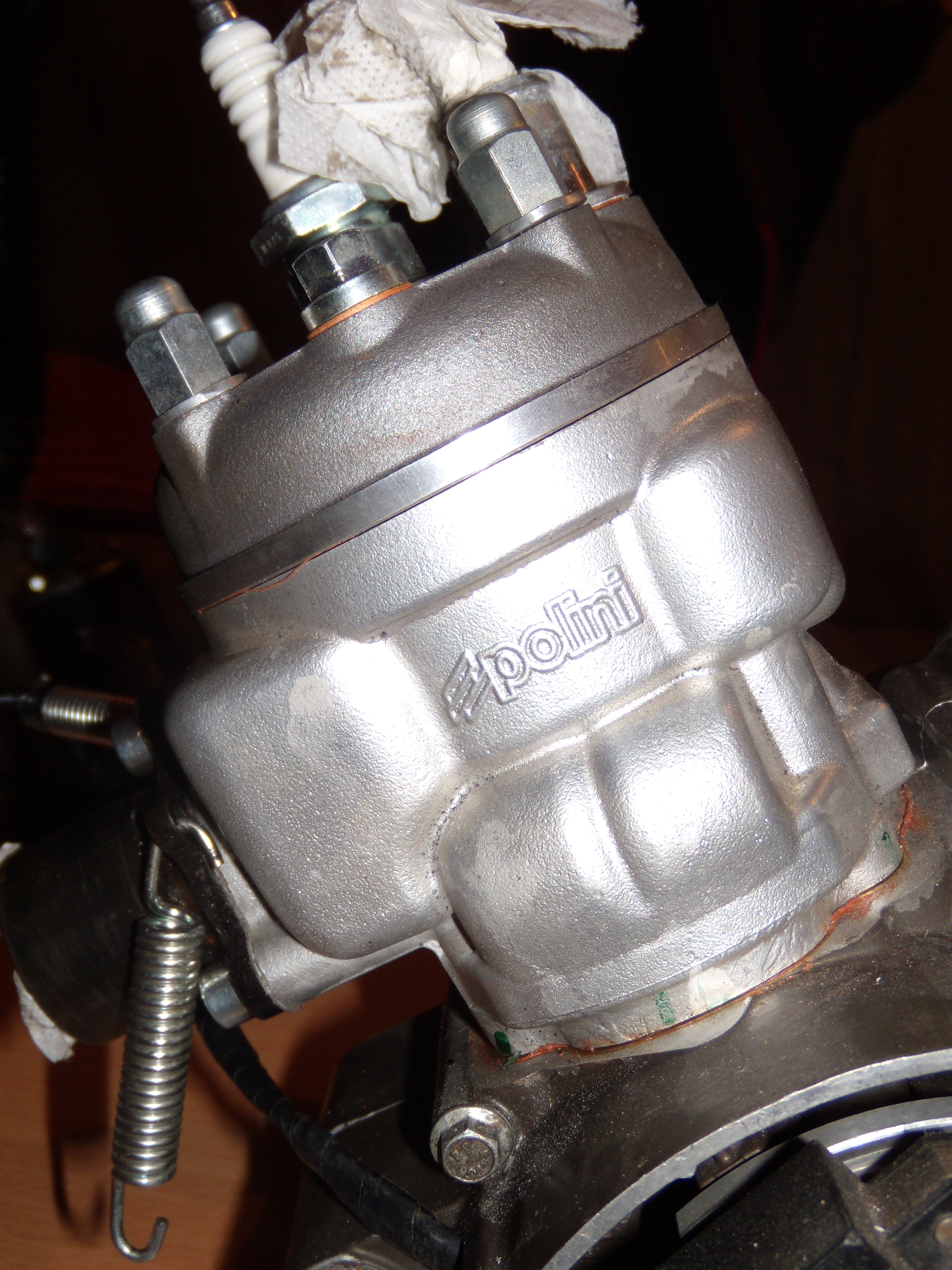

cylindre big evo 94 de nitro (scoot)
vilo course 46 parmakit
allumage pvl digital mk

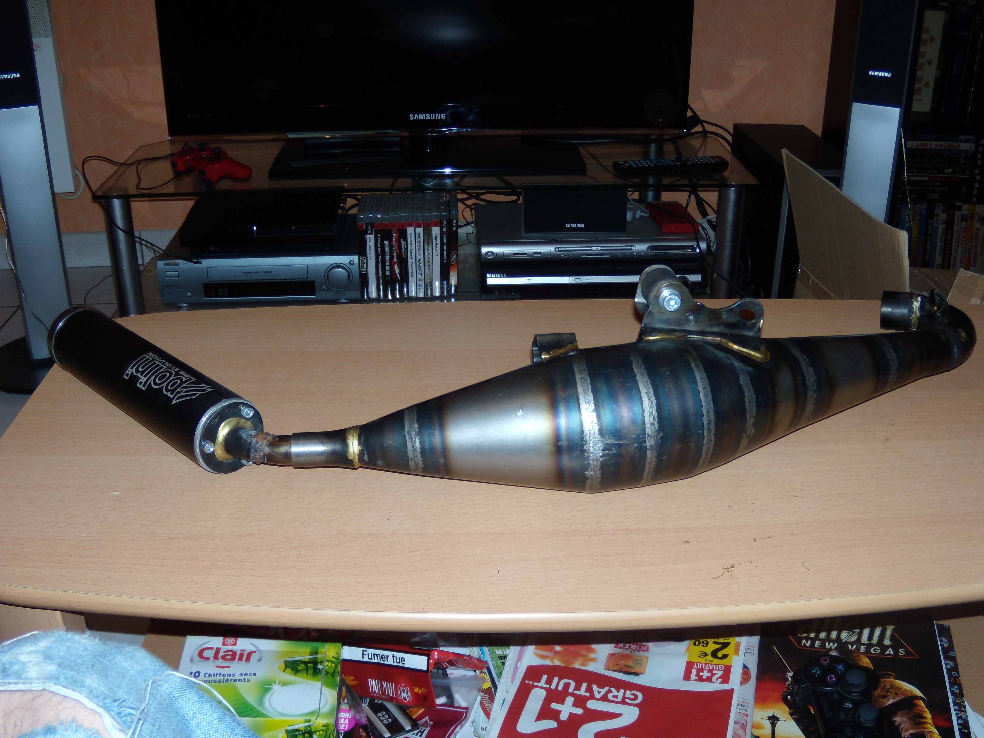

pot polini big evo de nitro
transmission primaire conti crx
boite a clapets v-force3 de 85cr
pipe de 85cr
boite de vitesse mrd
embrayage newfren
carbu koso 34 powerjet
le tout prépa par moi et quelques retouches faites par matou7r (car je n'ai pas de tour ec tpour usiner) ce qui donn eneviron 98cm3

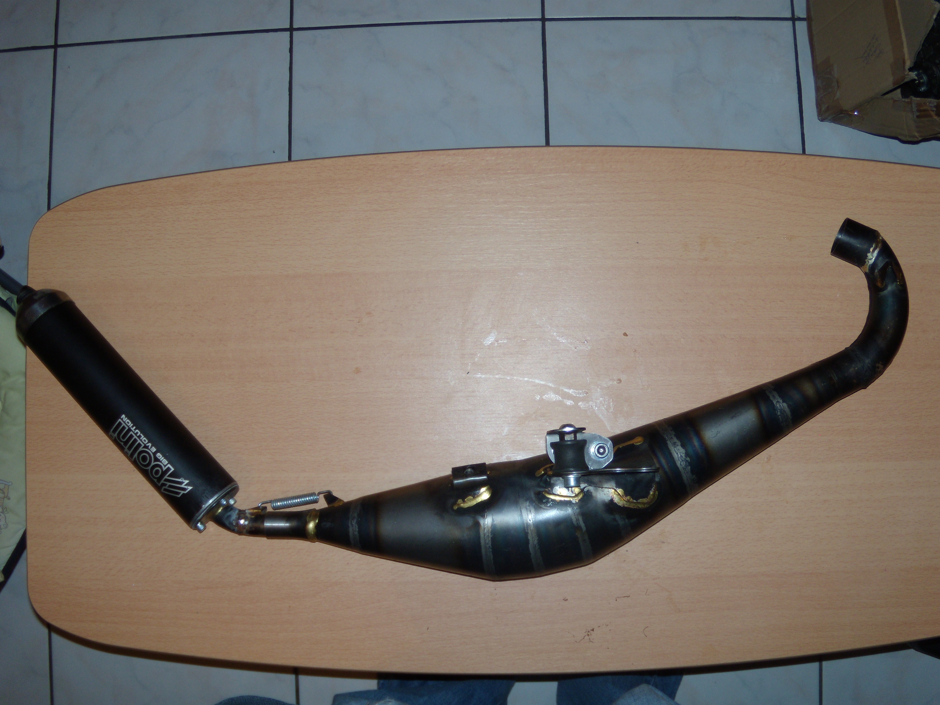

voila le pot

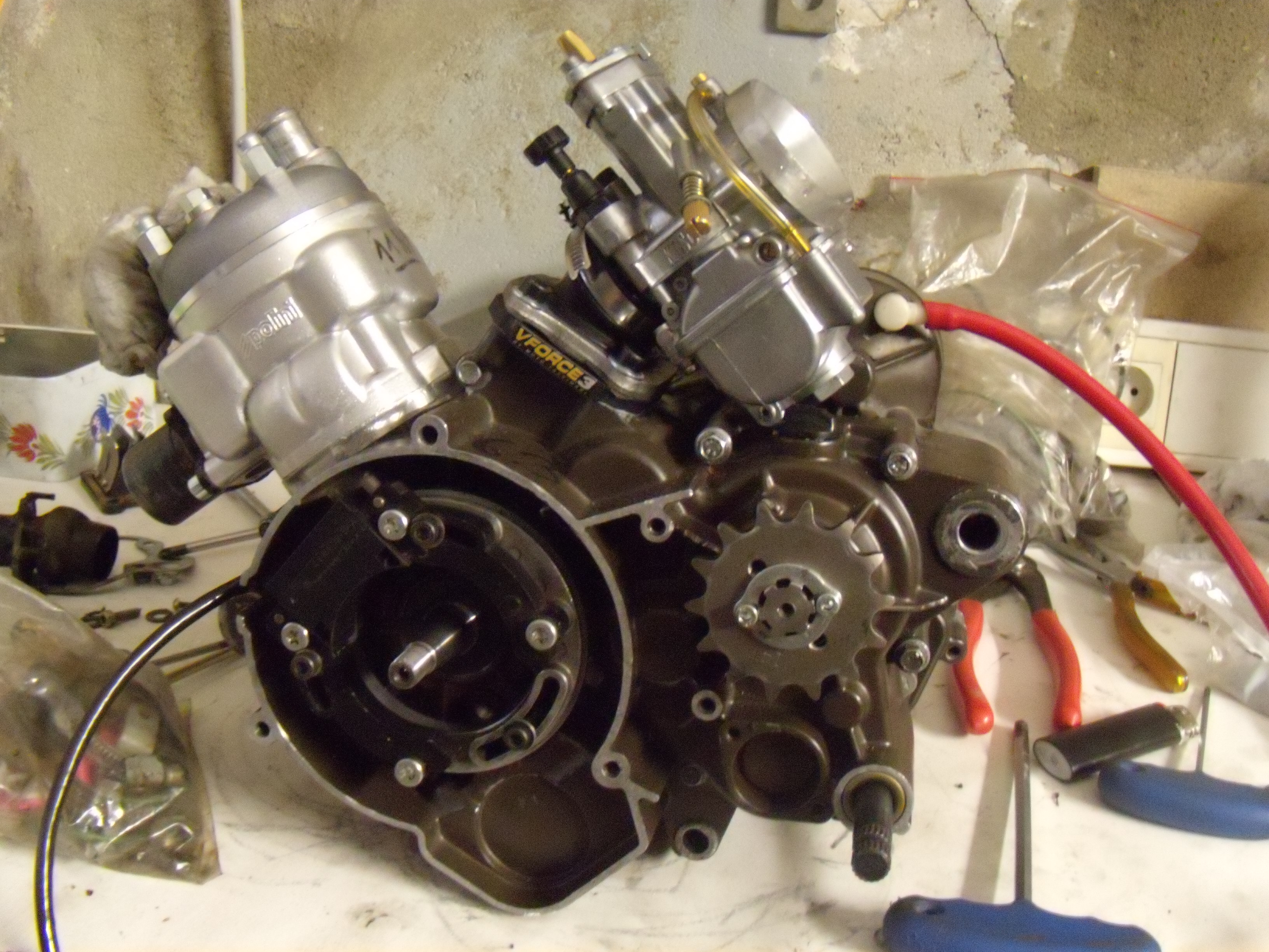

bloc moteur

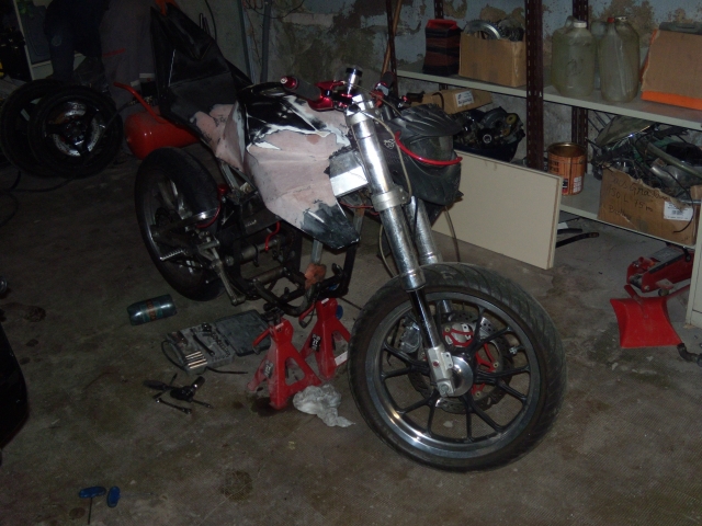

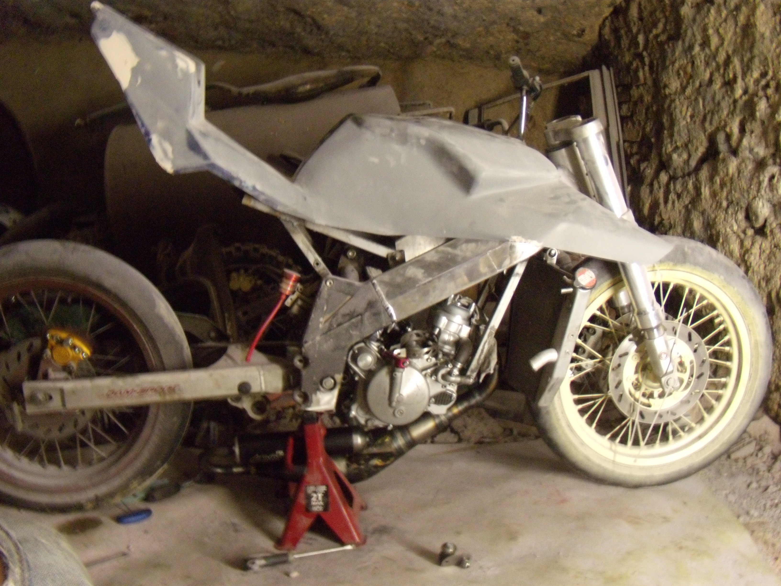

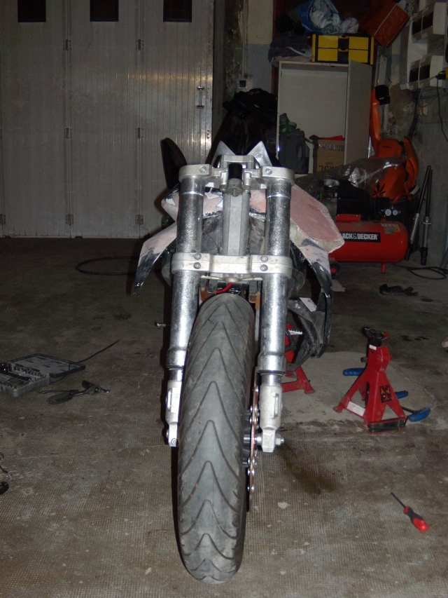

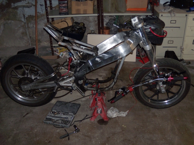

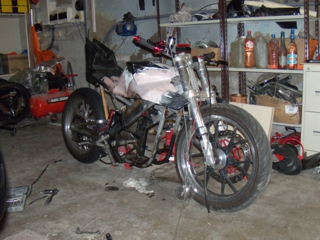

démontage de la moto
et rabaissée pour avoir une idée de ce que sa va donner (j'suis un impatient lol)

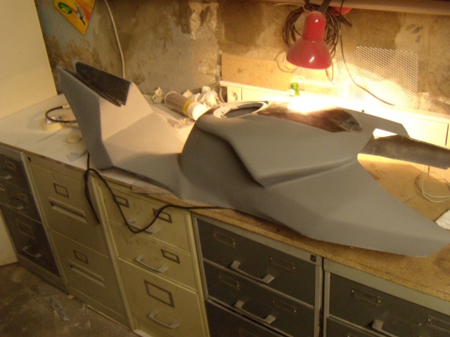

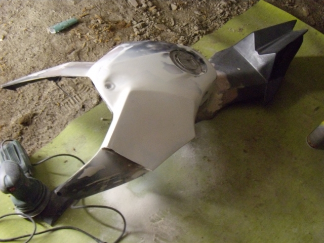

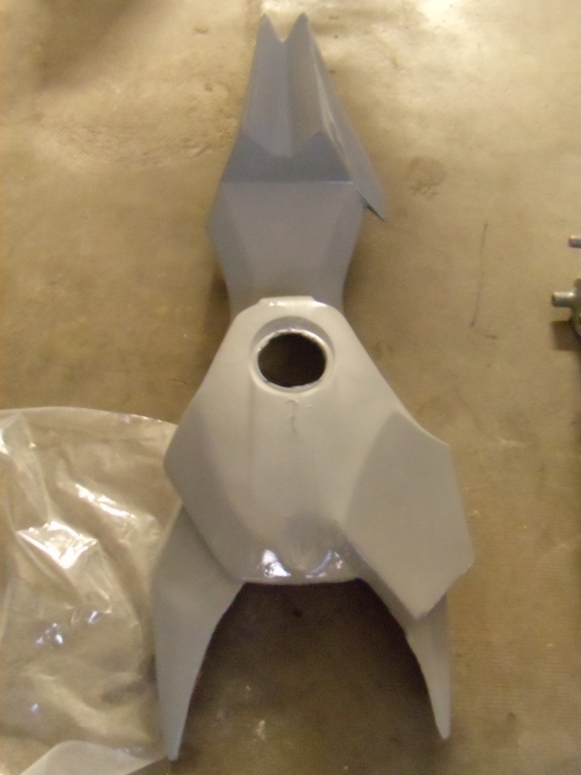

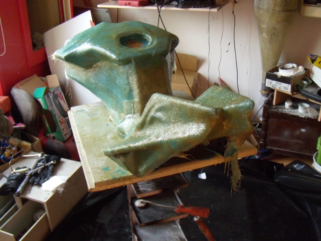

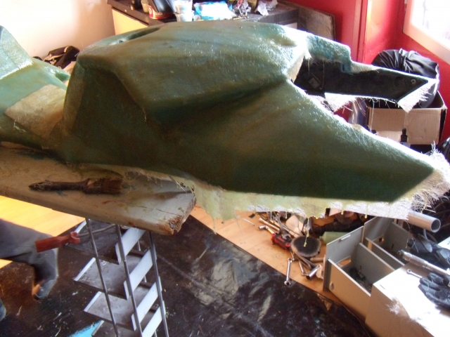

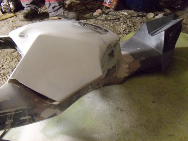

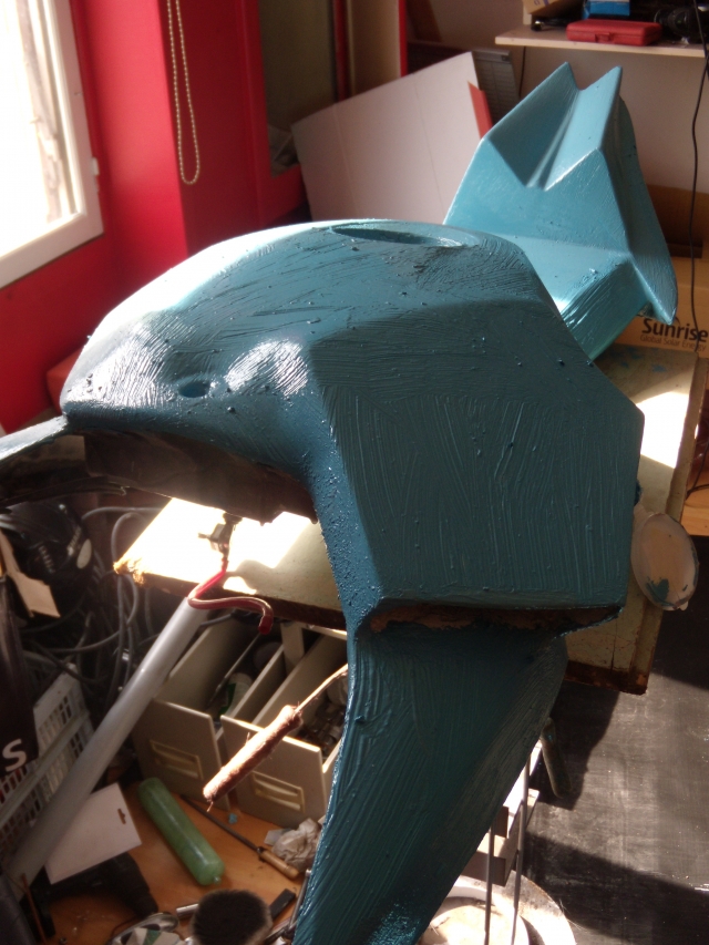

la mono en cours de finition

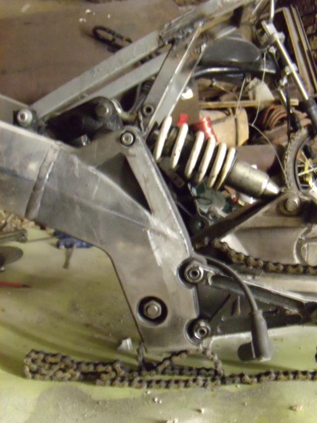

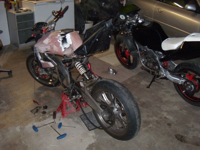

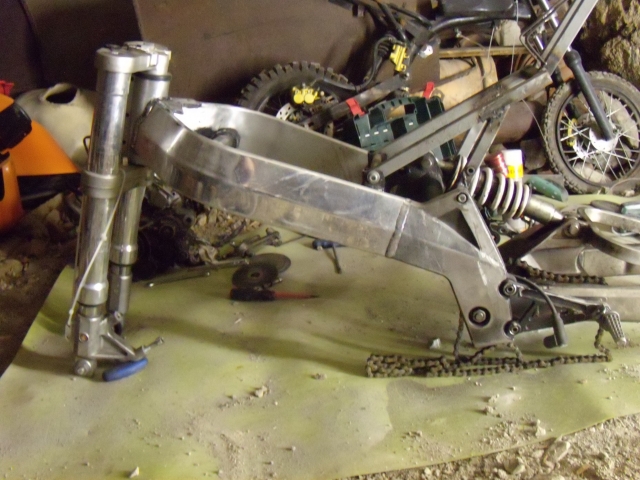

cadre recoupé pour alléger puis plus esthétique
bon je vous passe les photos prépa moteur vu que vous etes plutot 4 pattes
voila le moule de ma mono en cours
la mono apprétée (en fibre avec bande centrale en carbone et renforts en kevlar) poid = moins de 3kg

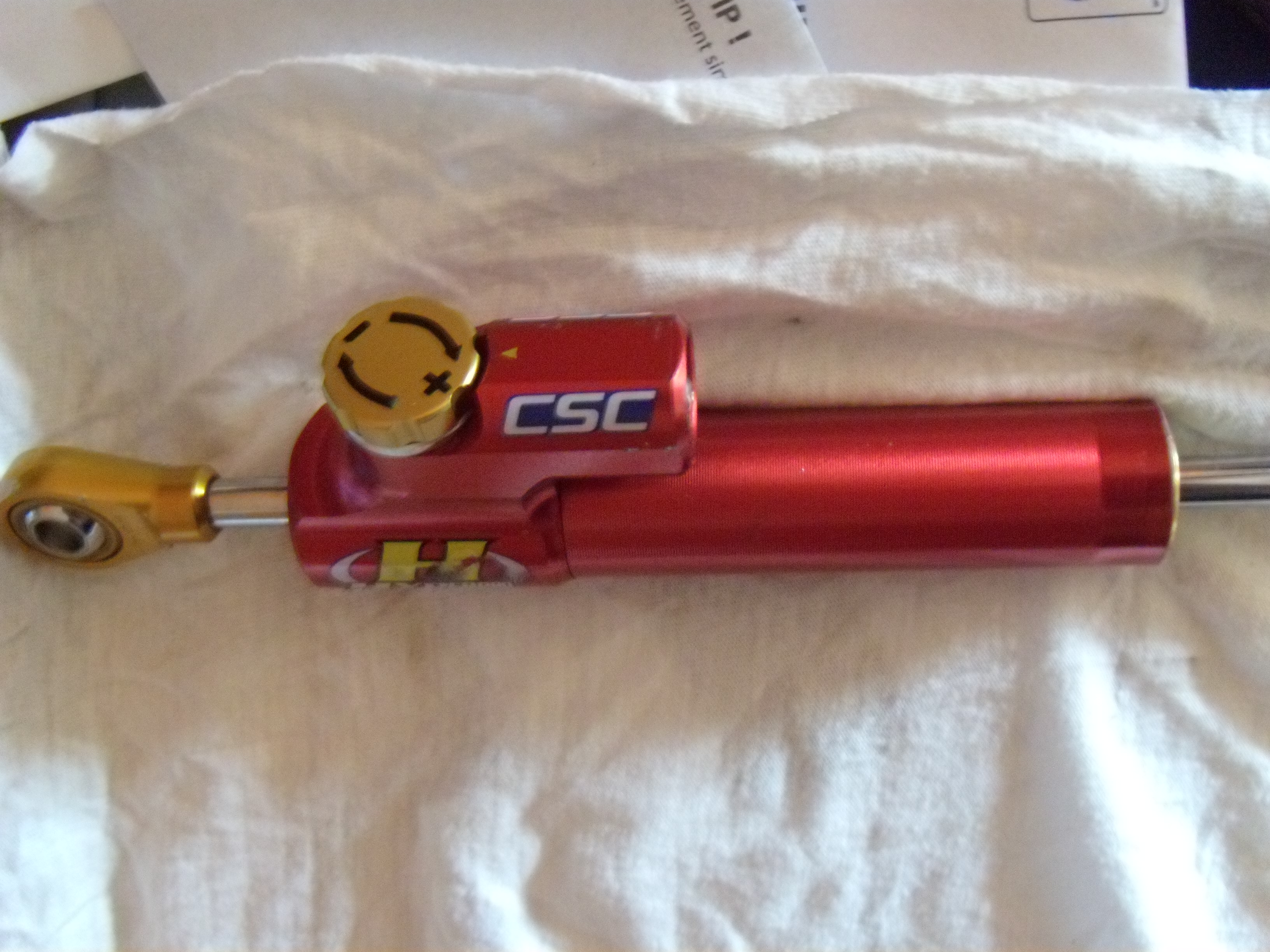

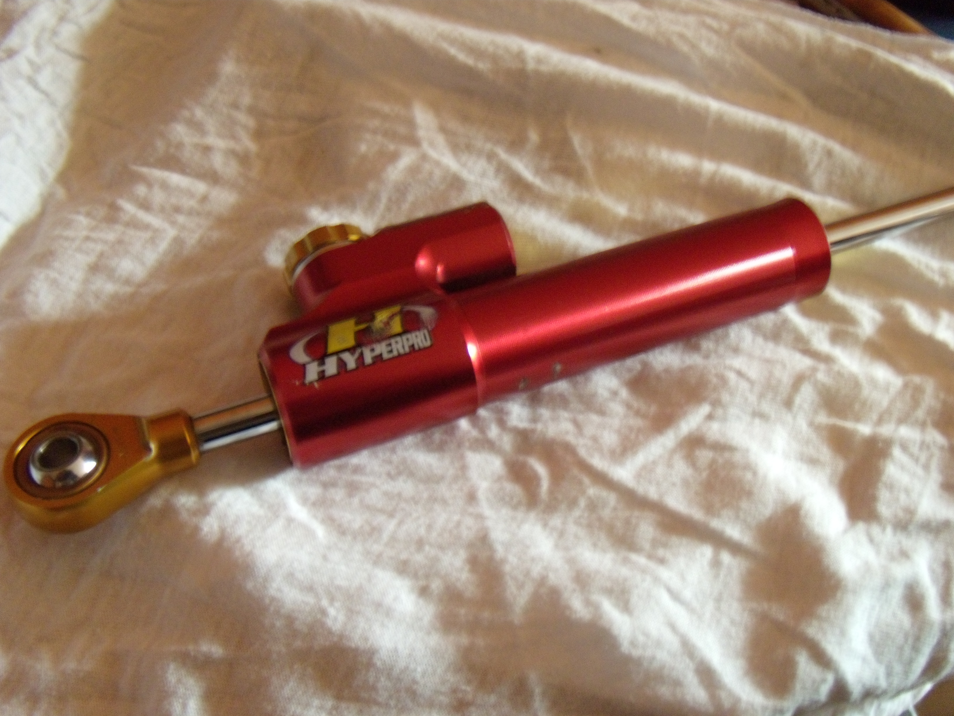

amortisseur de direction hyperpro
début montage a blanc

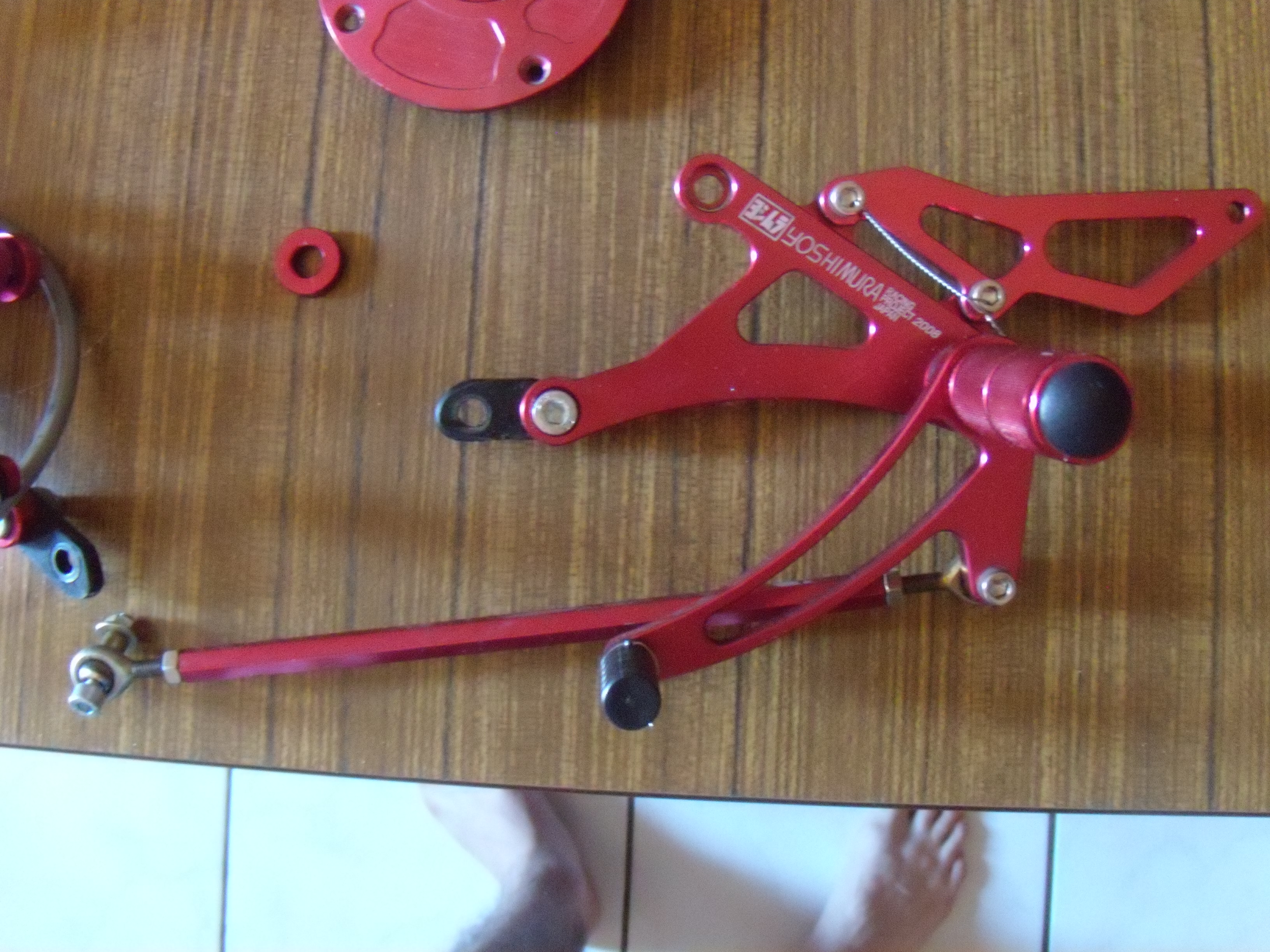

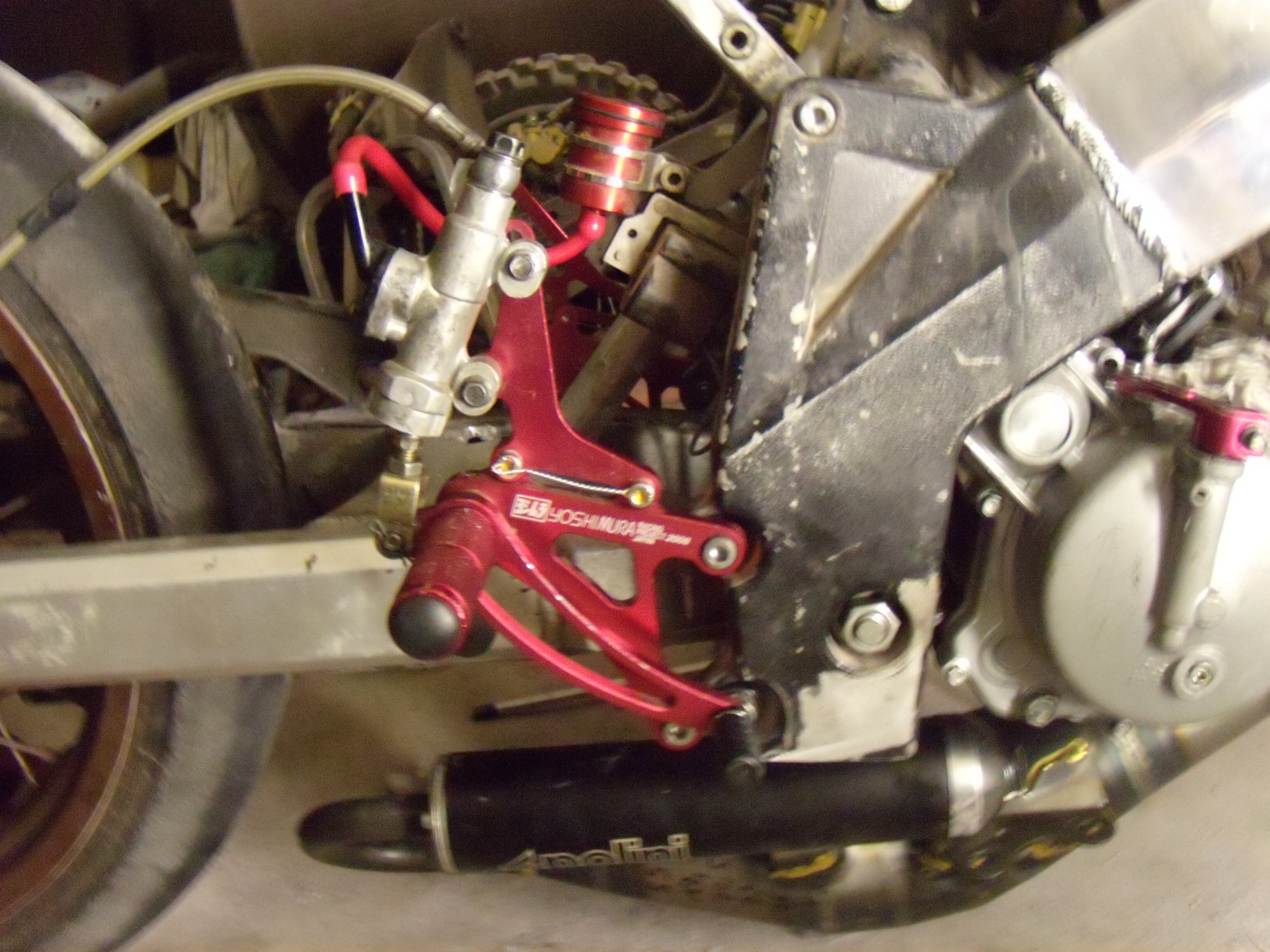

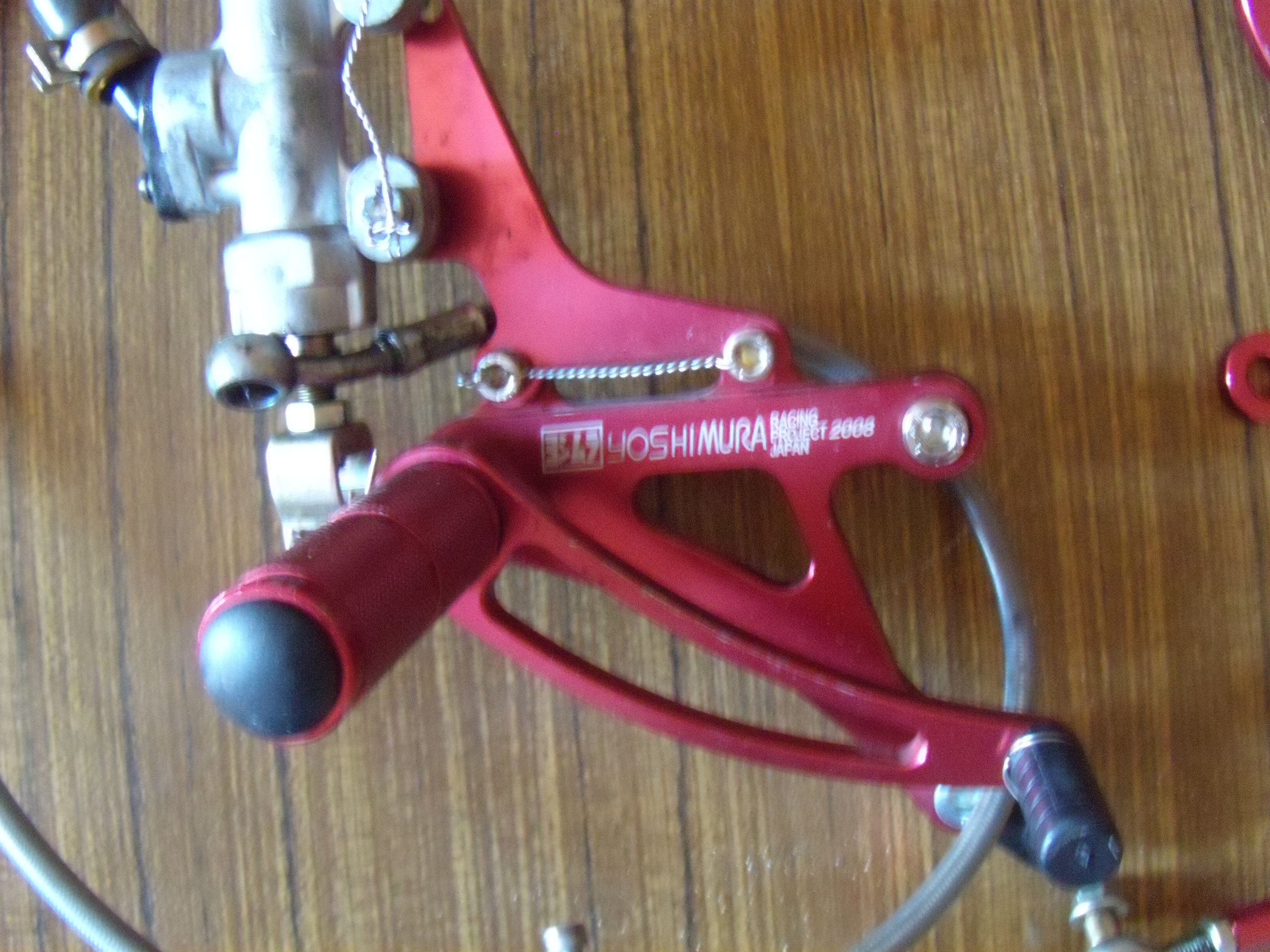

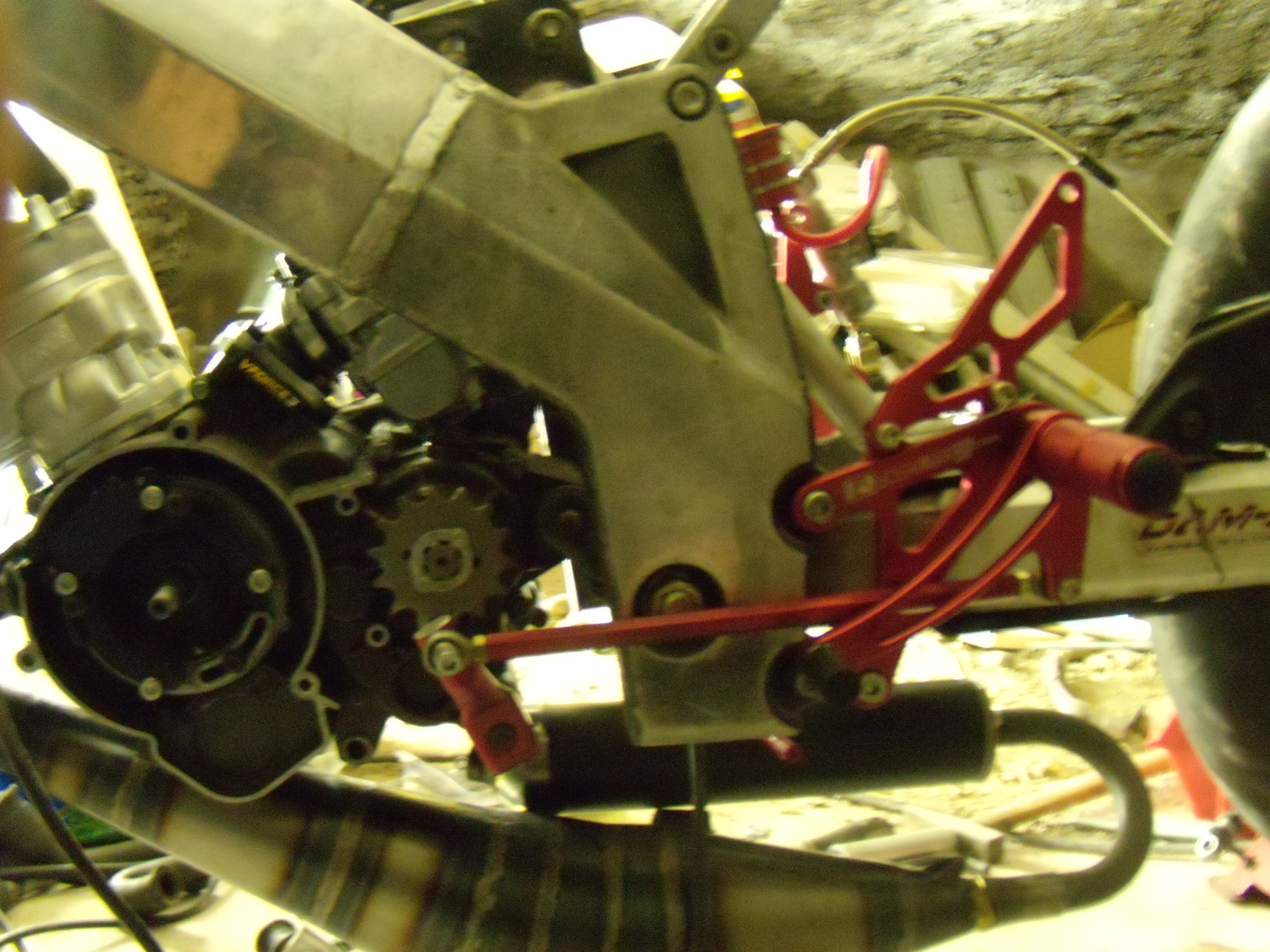

commandes reculées yoshimura (copies chinoises lol)

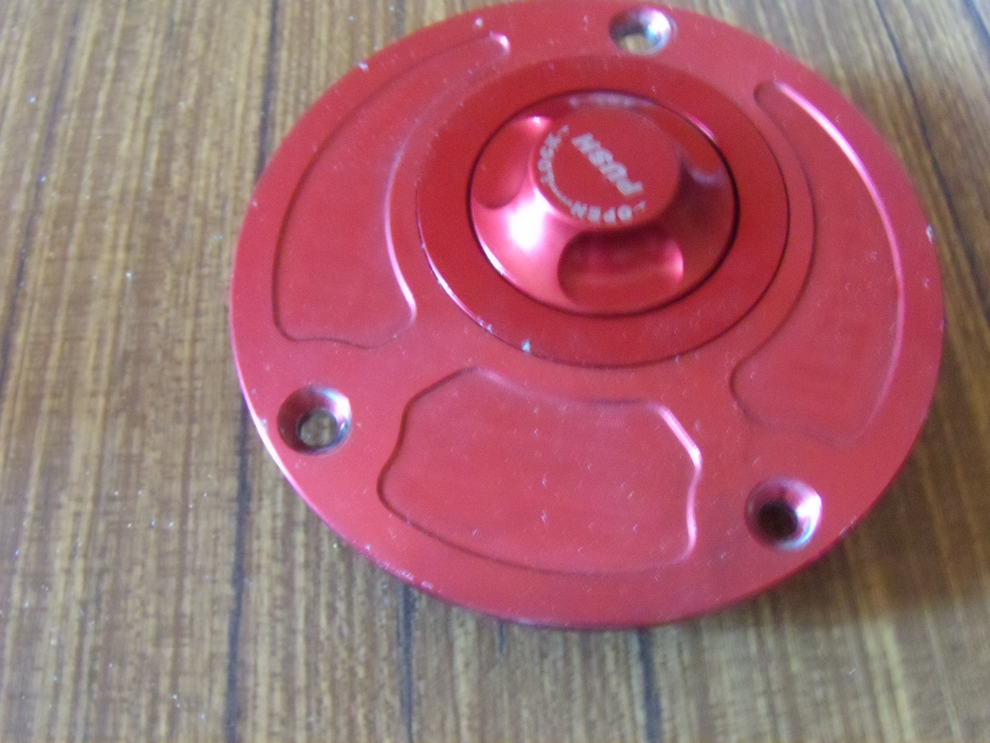

trappe a essence
commandes reculées montées

la c'est la fourche en alu rigide type drag
