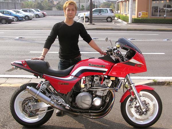

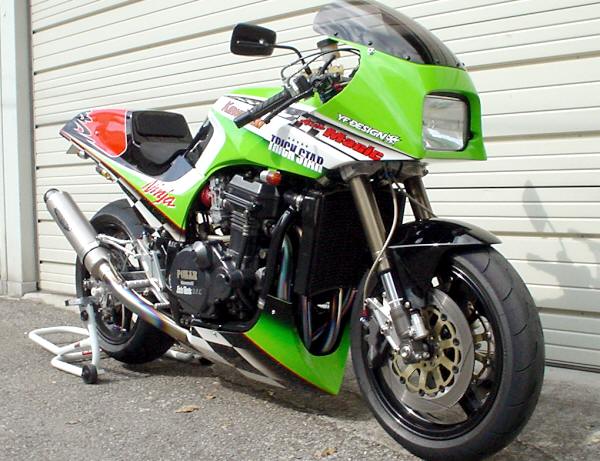

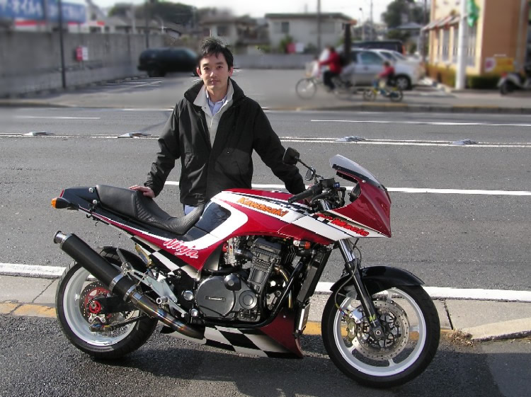

Pour la peinture,je penserais plus sur un truc se rapprochant de la deco d'origine Kawa,noir pailleté tout en gardant la deco a bande rouge et blanche ou bleu et blanche.Un truc qui flashe pas trop pour que de loin on croit a une vieille ZX,mais qui en se rapprochant,sente bon la gosse prépa mais tout en discretion et finesse.Comme celles la par exemple:
MessagePublié: 12 Mai 2010, 14:32
belle brele mais c'est quoi ces jap'gays :pain:
MessagePublié: 12 Mai 2010, 19:41
celle du haut me plait bien, un truc qui fasse racing :confused:

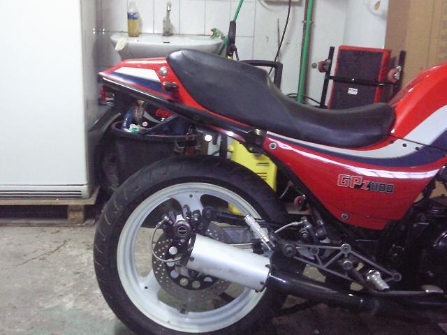

bon le topo complet avec une photo pourrie :pain:
la fourche ne m'a pas posé de gros soucis d'adaptation, le roulement sup de colonne du 1100 est le même que celui de la nouvelle fourche. Le roulement inf je l'ai déniché en fouillant dans mon grenier, il s'agit d'un de gsx qui correspond pil poil.
donc sur l'av il me rete à :
- redémonter pour nettoyage complet
-remonter propre
-poser les durites de freins et purger
-mettre un entraineur de compteur, à moins que je ne laisse qu'un compte tour
-reposer deux ou trois vis
-faire un montage soigné du tableau de bord
en gros une journée de taff;
Pour l'ar
je me suis pensé partir dans une galère pas possible parceque l'axe de la nouvelle roue est plus fin que celui du 1100, donc deux choix, soit je trouve des roulements qui correspondent et je garde l'axe d'origine, mais après les premières recherches, rien ne va, soit je conserve l'axe de la nouvelle roue, et il faut refaire des entretoises, faire des bagues pour les excentriques de bras...
Mais le hasard a joué pour moi, en fouinant dans mon grenier je me suis pris les pieds dans une roue de 750 zx, je lui file un coup de savate pour me calmer, l'axe se casse la gueulle, je le ramasse, et surpise il est plus fin que celui du 1100, après une recherche en détail je découvre que les roulements sont les mêmes que ceux de ma nouvelle roue, et du coup les entretoises aussi, les excentriques aussi, par contre est ce qu'ils rentrent dans le bras du 1100? Et oui...
Du coup centrage, ajustage soigné, et zou c'est gagné.
A l'ar il me reste à:
-redémonter pour nettoyage
-remonter propre
-attendre ma couronne sur mesure france équipement.

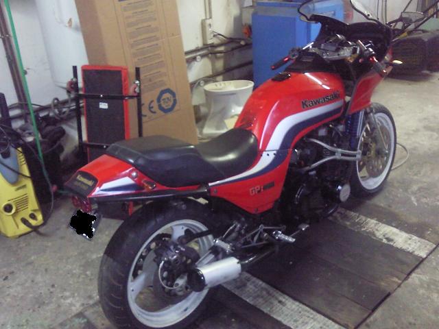

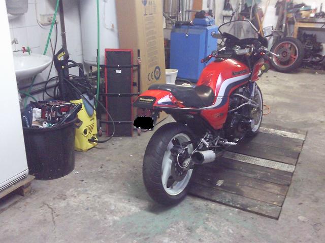

bon l'ar est fini, enfin il faut que je reçoive la couronne, et que je change le pneu.
L'adaptation du frein ar a été plus longue que prévu, l'après midi la dessus, mais bon c'est le jeu aussi.
Je suis content de mon taff, pas de bidouille hasardeuse, c'est propre, j'irai jusqu'à dire montage plus soigné que l'origine.
J'ai installé les excentriques par le bas, comme ça le cul est relevé.
Plus qu'à faire l'av aussi propre, la aussi je revois le timing à la hausse, deux jours de taff pour que ce soit nickel je pense.
