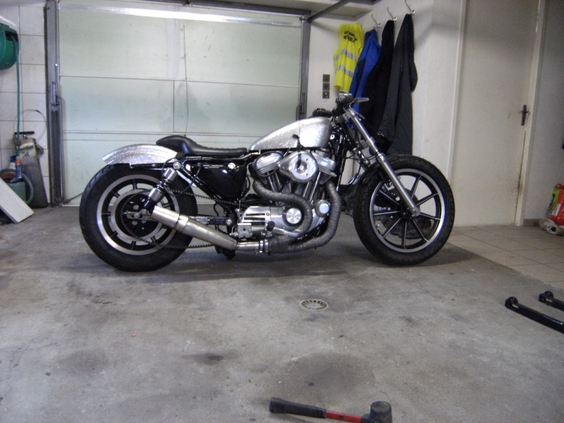

bon petit histoire
après avoir vendu mon bobber, sur base de vn 800 lui aussi
je me suis acheter à bon prix un sportster 883 de 1999

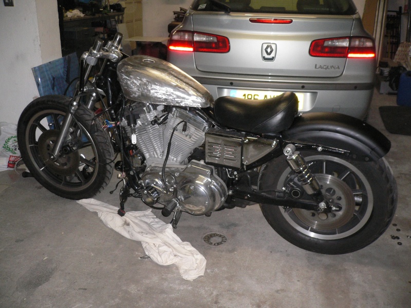

le but se faire un petit racer 70's pas cher et assez rapidement, pas le budget pour du lourd, construction de la maison en parallèle, s'est déjà bien que j'ai pu garder une moto.

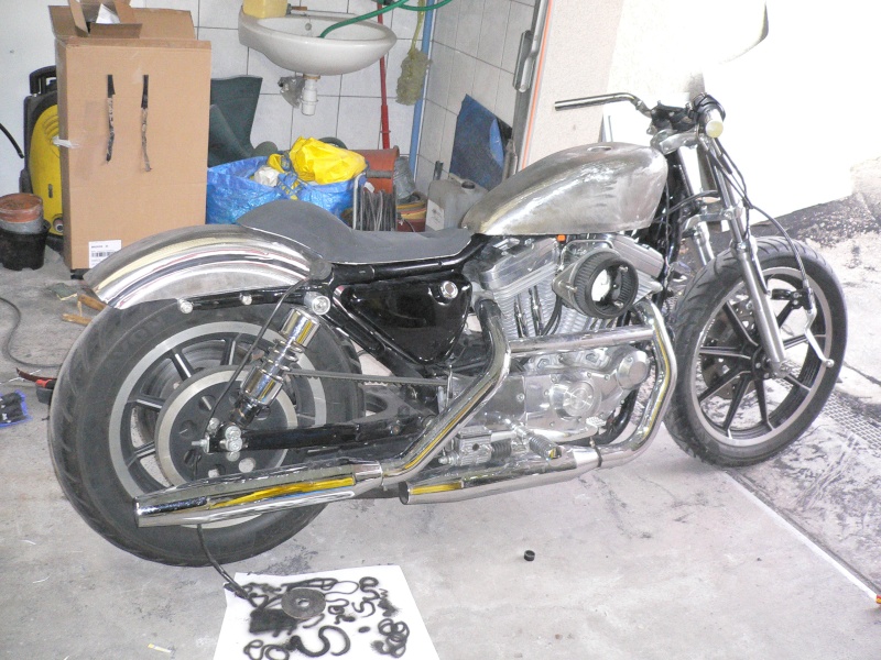

donc début des hostilités
coupe du garde boue et j'ai envoyé le réservoir se faire faire modifié en high tunel et aussi sur la hauteur chez un pote du fait que je ne soudais pas encore au tig
la ligne commence à se tracer

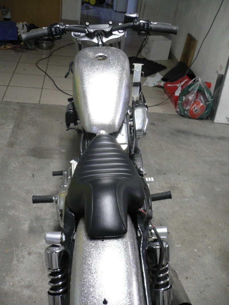

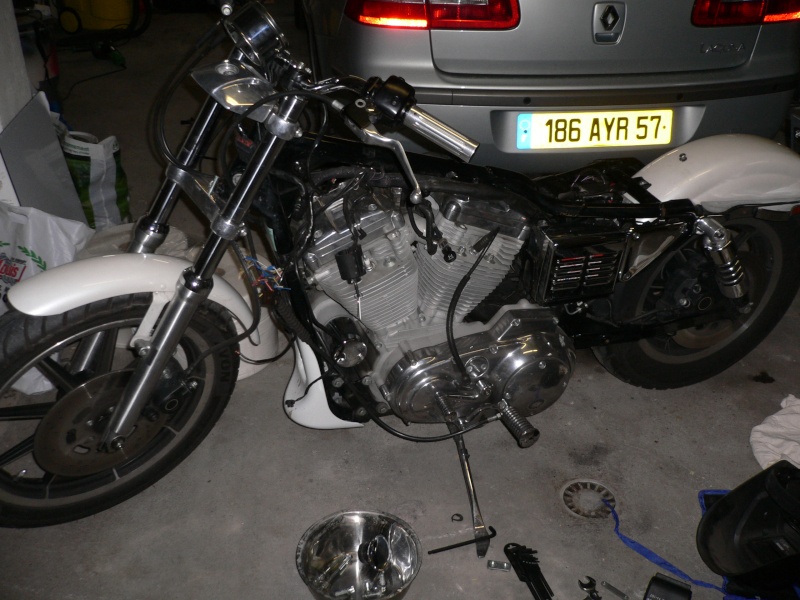

puis fabrication de la selle

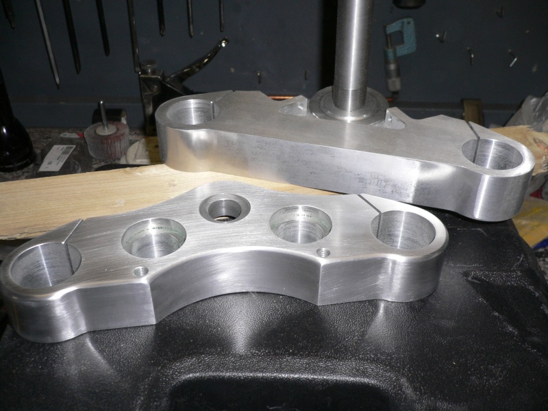

j'avais passé une commande chez l&l chopper pour une paire de tés incliné +6 et passé en médium
MessagePublié: 21 Jan 2011, 18:36

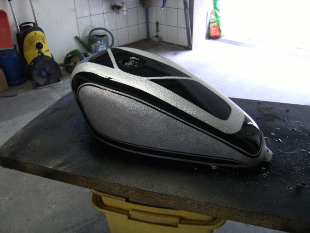

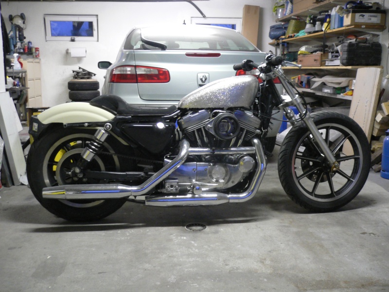

............. en attendant j'avais commencé ma peinture métalflake et voila la ligne
le 2 en 1 de 883R avec le silencieux thunderheader se positionnent à la sauce japan comme toujours
une petite vue en extérieur
quand j'avais réceptionné la selle qu'elle fut la surprise de la voir aussi belle !

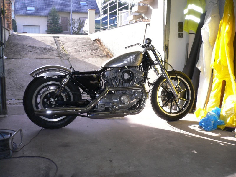

un petit coup sur le bras oscillant histoire de lui donner un peu de longueur et un hauban de renfort
pour une ligne qui est tout de suite :love:

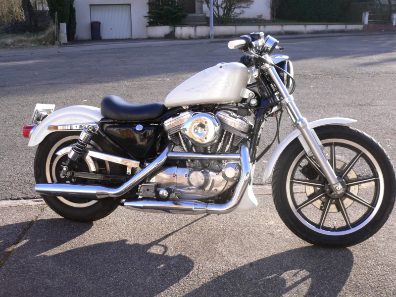

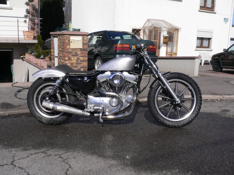

et le tout remonté donnait ça

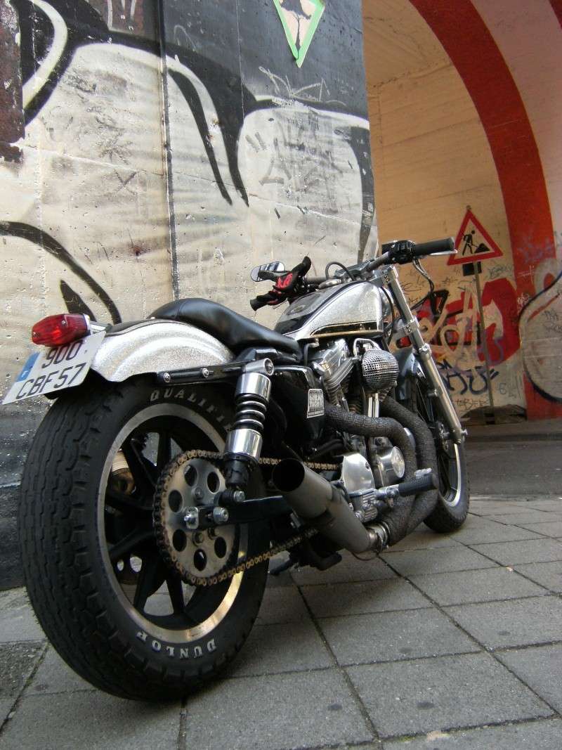

en ride dans les rue de sarrebruck
et deux petites photos de Fre baggur (wild motorcycles) lors de viva la clusaz ou avec un rien en budget la moto à plu à beaucoup de monde ainsi qu'au jury qui m'ont décerné un prix
voila le petit reportage, pas de frime ou quoi que se soit, j'aime bien partager quand je vois que ça passionne certaines personnes. :-) :salut:
