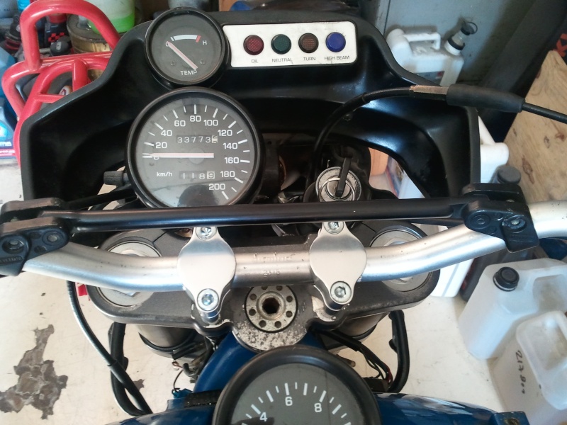

Sinon,j'attaqué l'installation de nouveaux pontets de guidons et du compteur/neiman d'origine sur le Té de cagiva mais j'ai pas fini donc des tophs plus tard.... :bounce:

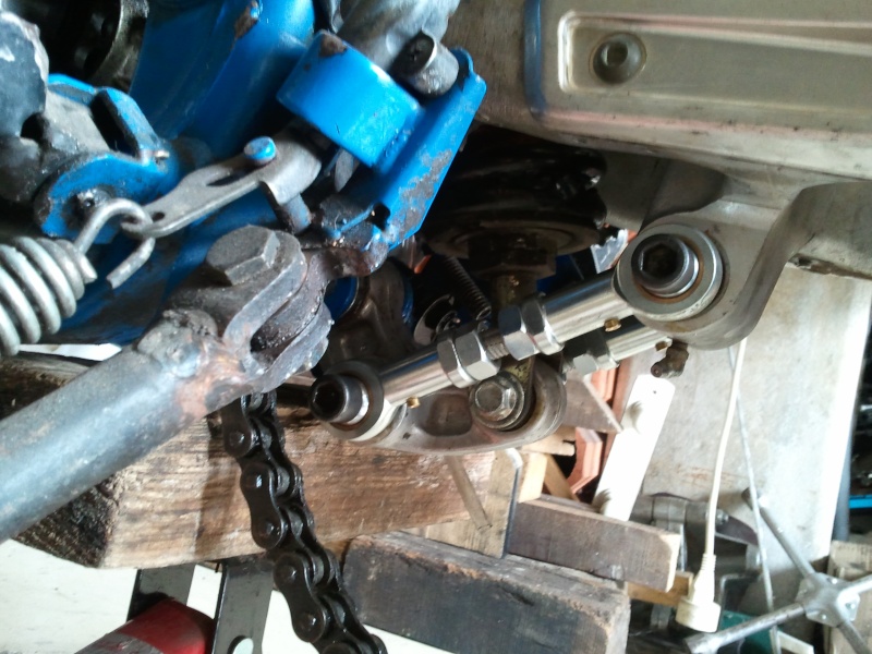

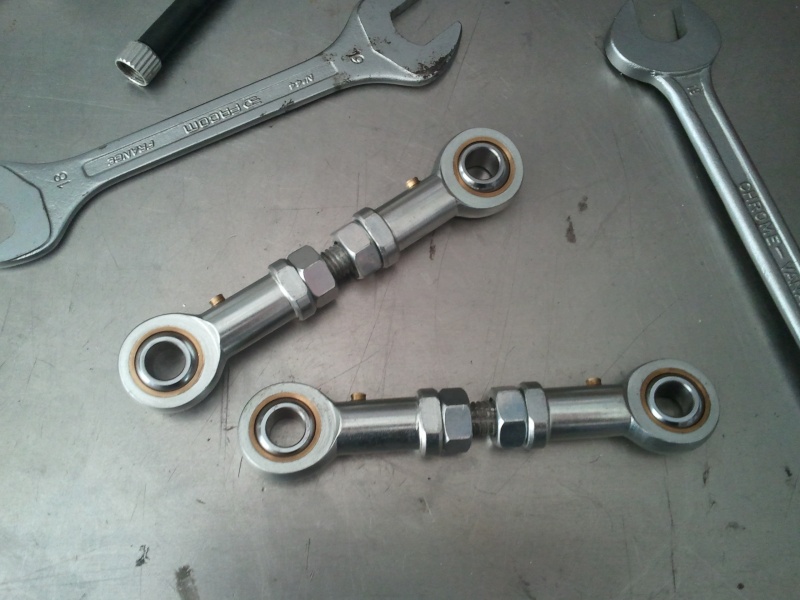

Bon,j'ai reçu mes rotule donc aujourd'hui montage des biellettes....
Alors pour assembler les rotules entre elles,de simple tiges filetées en diamètre 12 et hop !
En position sur la brèle...
Et sinon,le montage du guidon,du compteur et du neiman sur les té de cagiva est finit...
Vala,vala... :bounce:

Sympatoche les biellettes :)

sympa les biellettes, je n'aurais pas pensé a ce type de montage, trop peur que sa tienne pas, au moins la tu peu modifier la hauteur du cul sans galérer ....
