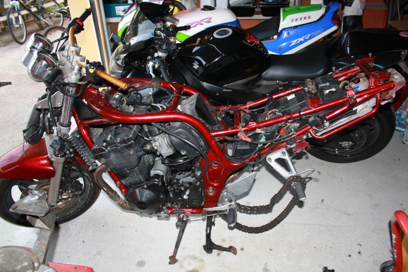

Je viens de recevoir 6 mètres de tube étiré a cintrer. J'ai la cintreuse, la scie a onglet. :dance:
Fabrication du châssis pour l'assemblage et la conception du bras oscillant et fabrication de la jante arr.
Voici un petit aperçu des excentriques qui réceptionneront l'axe de roue arr
Merci mon pote Sereme pour le logiciel avec lequel je me fais des cheveux blanc.

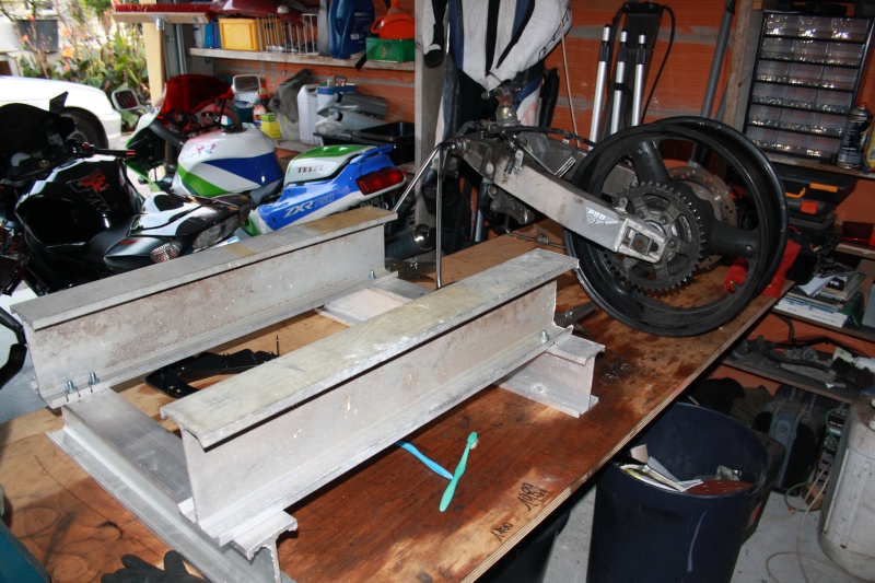

Cette apre'm Cisou et Bubu (deux poto) sont venu se démonter le bras oscillant pour récupérer quelques cotes utiles pour la suite.
De bonnes surprises étaient au RDV, comme l'amortisseur ressoudé et le BO qui est fendu sur son axe.
Puis je me suis fournit des IPN en alu pour fabriquer un bâti pour recevoir les axe de BO comme les excentrique de roue arr.
La fabrication du BO va se faire autour de ces deux axes ainsi que celui de l'encrage de l'amortisseur.
J'attends de récupérer les excentriques pour lancer le BO et cette semaine je vais voir un tourneur pour ma jantes arrière
Le chassis pour le BO, je vais le tracer avec la fraiseuse numérique pour avoir les axes bien parallèles et de belles perpendiculaires.
