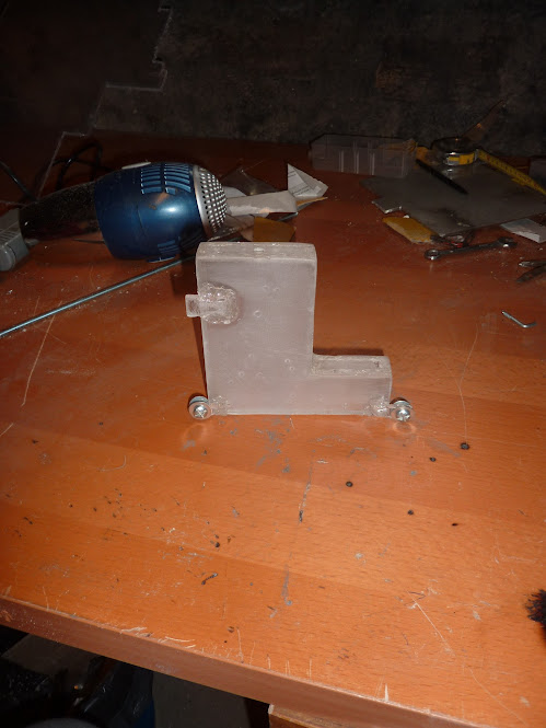

Voila quelques news.
N'étant pas content de mon vase d’expansion car on ne pouvait pas voir le niveau de plus il était vraiment lourd.
J'ai essayé d'en faire un en plixeglass.
Du coup j'ai coupé des plaque de plexiglass de 4mm d'epaisseur que j'ai souder entre via un fer à souder.
Ceci à donné ça.
Ce nouveau vase d’expansion est nettement mieux que le précèdent surtout que le nouvel emplacement me permettra d’économisé la place sous la selle passage et des rallonge de durite à faire.
Voici ou il sera fixé juste en coté de la batterie.
Le voila en place.
Puis j'ai commencé à lisser ma première pièce.
Voila ce que ça donne pour l'instant.
Elle commence à avoir de la gueule.
P.S. j'ai changé d'hébergeur maintenant je peux mettre des images en grand directement sur le topique.

si tu souhaite refaire ton vase en version "top propre" , tu place du chloroforme dans une seringue en verre, et tu t'en sert pour coller le plexi, c'est le moyen le plus solide de "souder" du plexi
tu peu en commander en pharmacie
 Sujet du message: Re: Hornet RR by Squall
MessagePublié: 02 Avr 2012, 23:39
Messages: 532
Localisation: 57240 Nilvange
Oui je m'étais renseigné, pas mal de monde utilise le chloroforme.
J'ai voulu aller en pharmacie mais apparemment il faut une ordonnance.
Tu en a déjà acheté?
Du coup j'ai fait une soudure au fer, apparemment ça marche tout aussi bien pour la solidité c'est juste moins joli.
Mais bon c'est pas pour être visible donc ca me va.

disons qu'il y a des pharmacies plus cool que d'autre ... ouep j'ai deja tester et c'est vraiment sympa car comparer au fer tu trace directement une ligne comme avec du silicone, avec le fer c'est l'avance que tu donne et le temps de chauffe qui fait que c'est souder profond ou pas .
mis a part le visuel quand tu "sent" que c'est bien souder au fer y'a pas trop de raison que sa pete mis a par si il y a justement un point faible et que les vibrations soit trop forte pour ce point :pain:

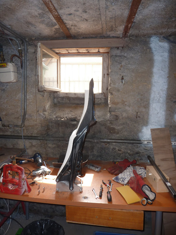

Me revoilà avec pas mal de news.
Apres des heures de ponçage et 2 Kilo de mastique j'ai enfin complément lissé ma pièce.
Par la suite j'ai incruster ce feu dans mon master :
Une fois mon master terminé, j'ai pu faire un deuxième moule n'ayant plus défauts.
Et voici la pièce qui en ai sortie :
Voici l'emplacement du feu :
Petite vue d'ensemble :
Et l'intérieur de la coque :
Voila il n'y a plus que a faire les fixations et ca sera bon pour la peinture.
Ca devient bon.

Merci en effet c'est la première pièce que je fais qui soit aussi bien.
D'habitude j'ai toujours pas mal de retouche à refaire la il y a juste quelque poc à corriger. ca va aller vite.
