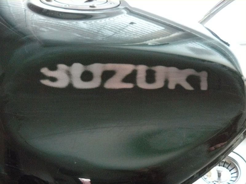

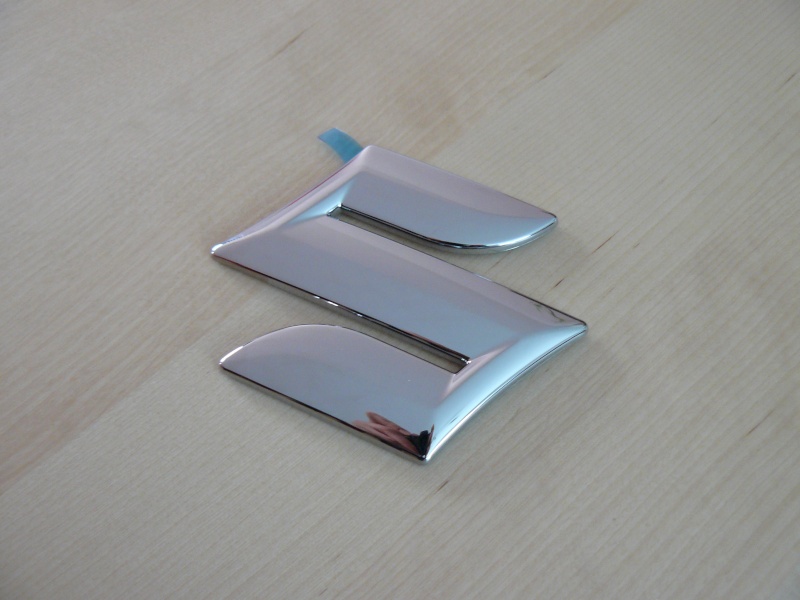

Est ce qu'il y a quelqu'un qui saurai comment faire pour adapter des logos "S" chromé sur le réservoir du 1200 sachant que mes logos sont en plastique chromé et qu'il sont super rigide et que mon réservoire a une courbe assé prononcé?

t'as déja le reservoir dans l'evier,fous le au micro ondes :pain: :pain: :pain:
non serieusement,posé sur une tole galbée a ton bidon,dans un four a une température moyenne(80 90 degres)assez longtemps pour qu'il prenne la forme.j'ai deja fait ca pour des logos de voiture .le truc s'est que tu dois prevoir de choisir l'endroit de ton reservoir ou tu devras le deformer le mois possible sinon le chrome posera probleme sur une trop grosse deformation. ;) (biensur ,virer la colle avant)d'autres idées je suis preneur!

Et si tu mettais du mastic entre les lettres et le réservoir pour combler les irrégularité et pour coller :? Ca peut le faire ou pas :?

et si tu les mettais pas histoire de faire plus sobre?on sait que c'est une suzuki hein :bounce:
