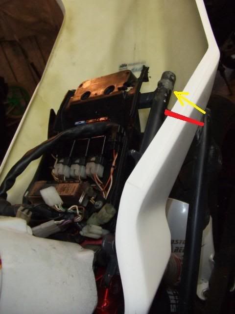

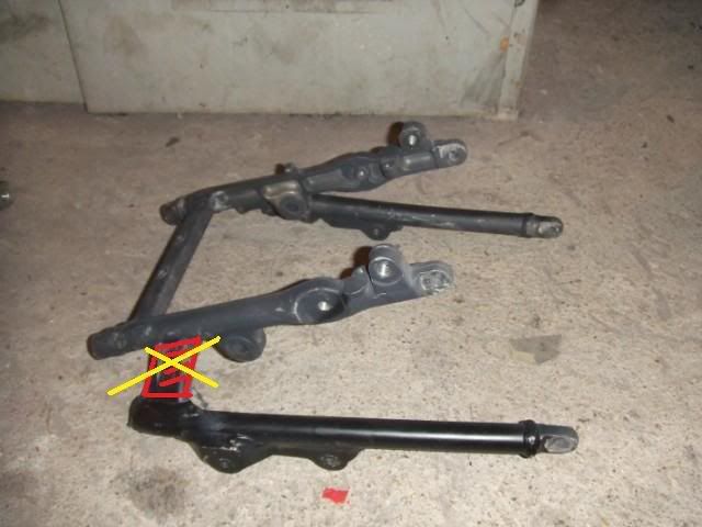

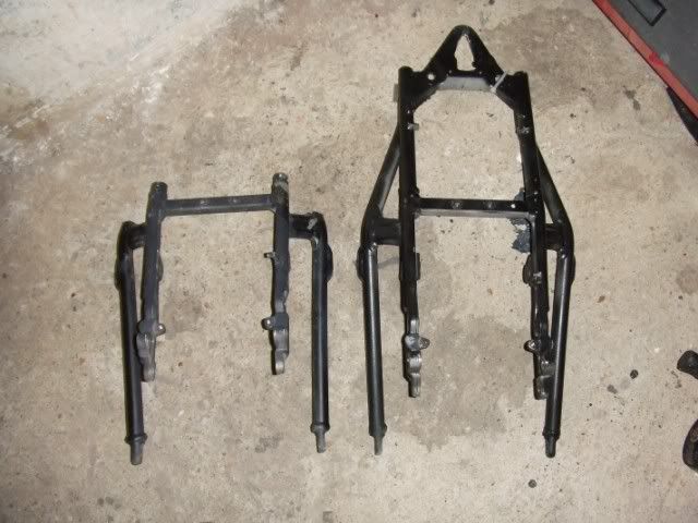

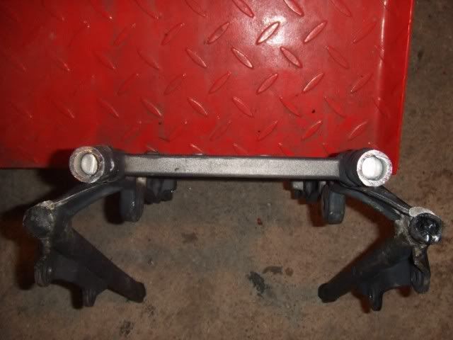

c,est pour vous montrer la grande différence entre les fixations d les 2 battis
le bati d RC8 se sur le cadre horizontal
le bati SD sur la partie du cadre verticale ( comme presuae toutes les motos)

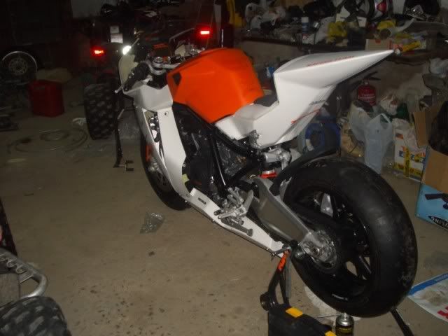

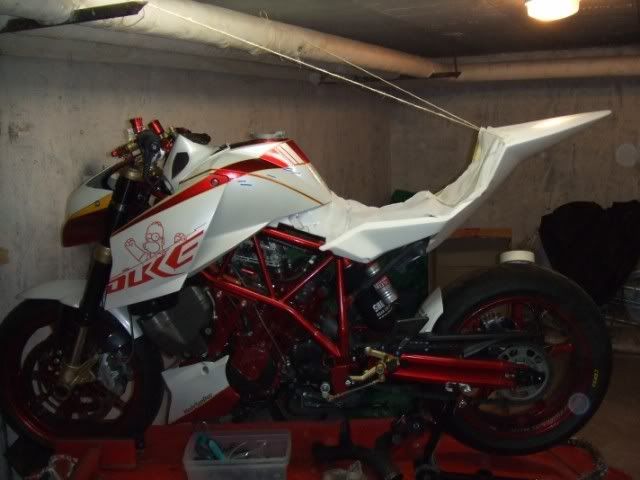

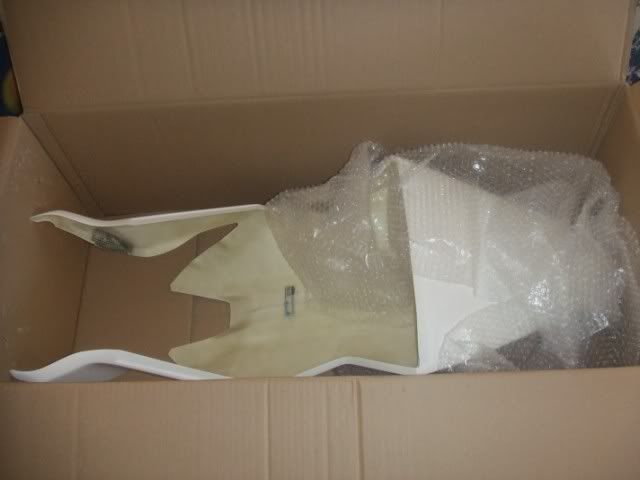

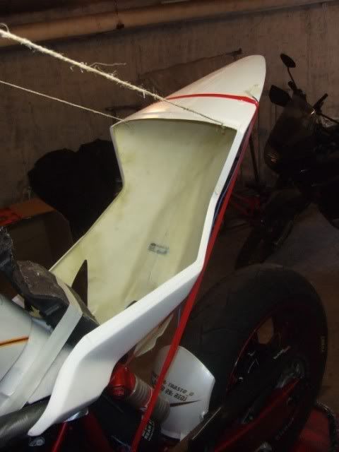

what this?
bien de arriver toute fraiche!
Image Image Image Image

Ben ouvre là, c'est quoi?! :bounce: :bounce:
MessagePublié: 24 Juil 2009, 13:31
coque arriere du RC8! merci Kuttler, meme pas 9 jours entre la commande et la livraison
ca fait plaisir d acheter a des gents sérieux

Plus sérieusement, cette coque défonce !!! :love:

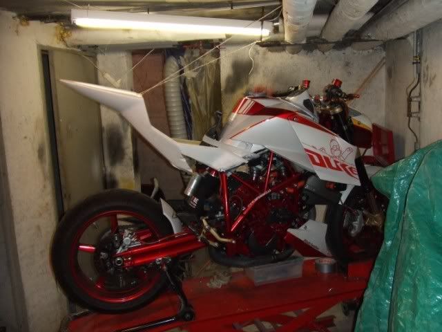

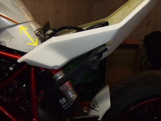

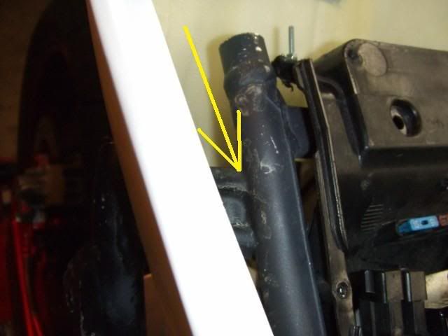

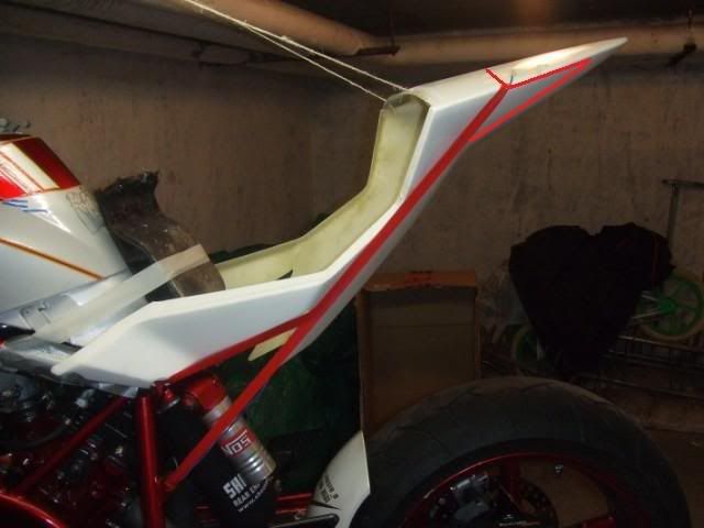

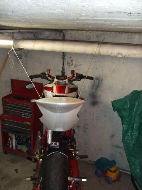

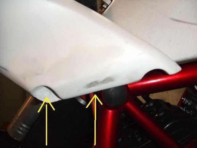

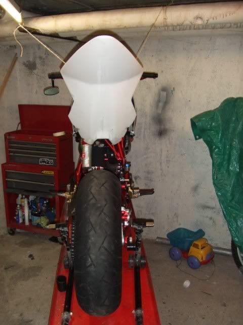

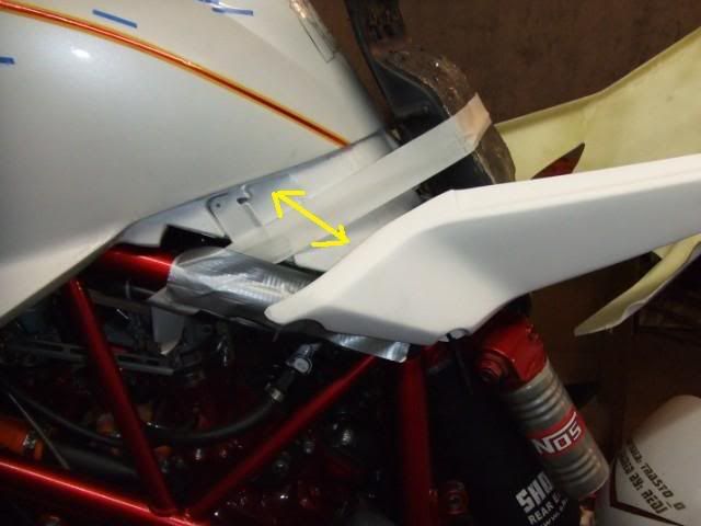

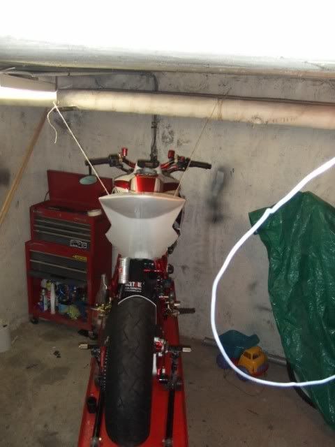

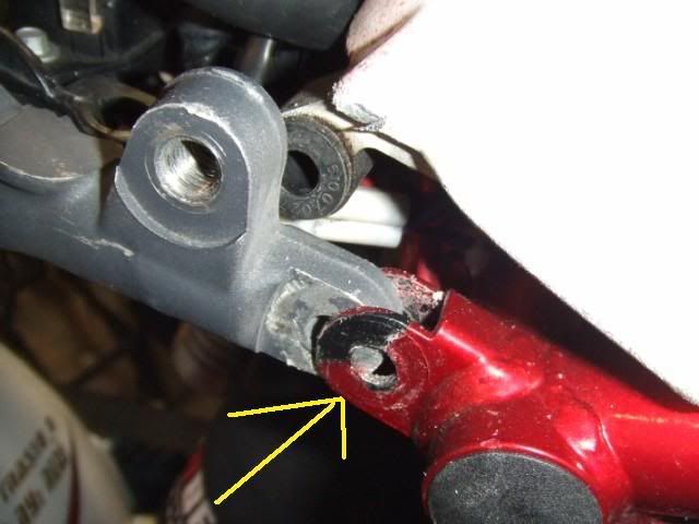

batti:
ca marche pas d,origine
decalage entre la fixation d la coque et du cadre
et tres loin du reservoir
faut placer la fixation d la coque, le bati et le cadre
tout ensemble
a collier :
et la, la coque aproche tres bien le reservoir
la partie arrière reste sublime,
le feu et clignos :sur la plaque
faut laisser l,arrière prope, huuuuuuo!

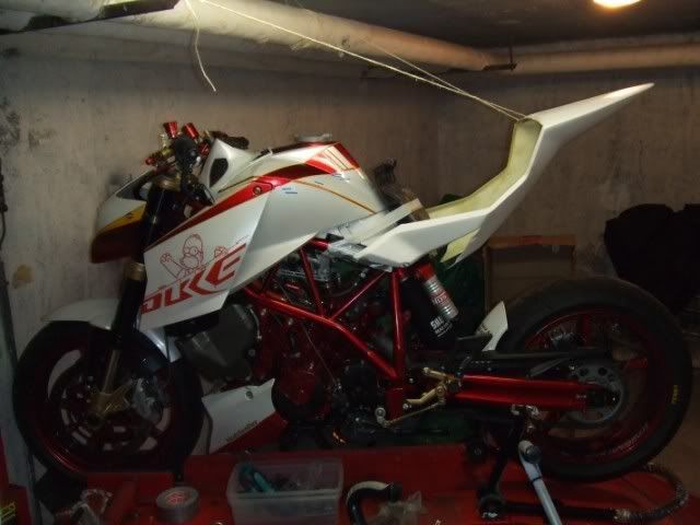

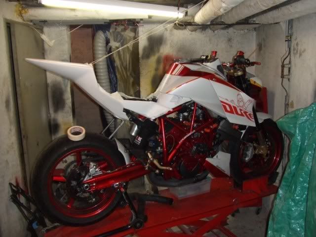

MessagePublié: 24 Juil 2009, 20:05
Le batti, on discute encore
je sais pas trop:
1) garder le bati du SD et le modifier avec du tig

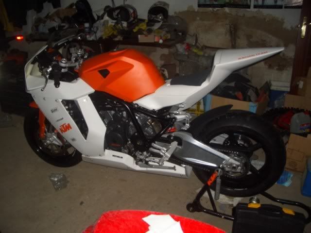

2) faire une bati en inox comme dans la photo
3) acheter a bati du RC8, c,est chere et de toute facon il faut souder avec du tig et je sais pas le niveau d dificulte q ca peut avoir

en tout cas c'est dommage, cette coque est magnifique, mais en même temps elle est vachement longue je trouve :shock:
et le bati en photo la, c'est pas un petit peu leger quand même ?? :confused:

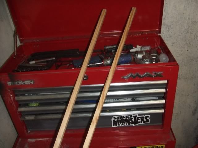

bati arriere: plan
subframe desing
bien sure avec de platines d dans pour les divers fixations
d,abord en bois
et si toute marche bien:
