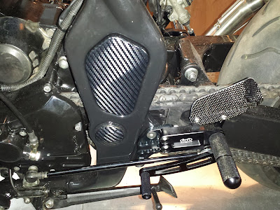

et petite photos du covering style carbone sur les éléments plastique de cadre ( ne fait pas attention a l'état du cadre, il est juste sale )
