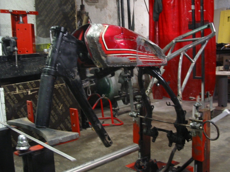

Le résé prend forme, la ligne d'échappement aussi, j'ai fais une vérif de cadre pour surveiller la déformation, sortie la roue anglaise pour le tète de fourche.....

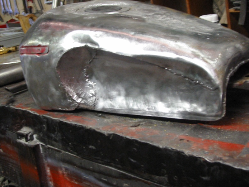

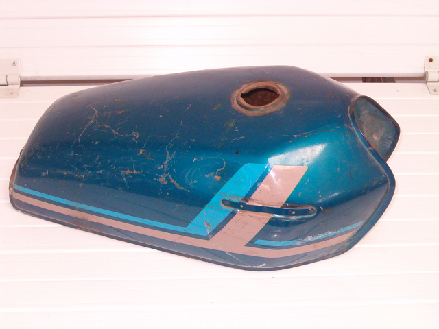

Model de départ, résé 125 cg

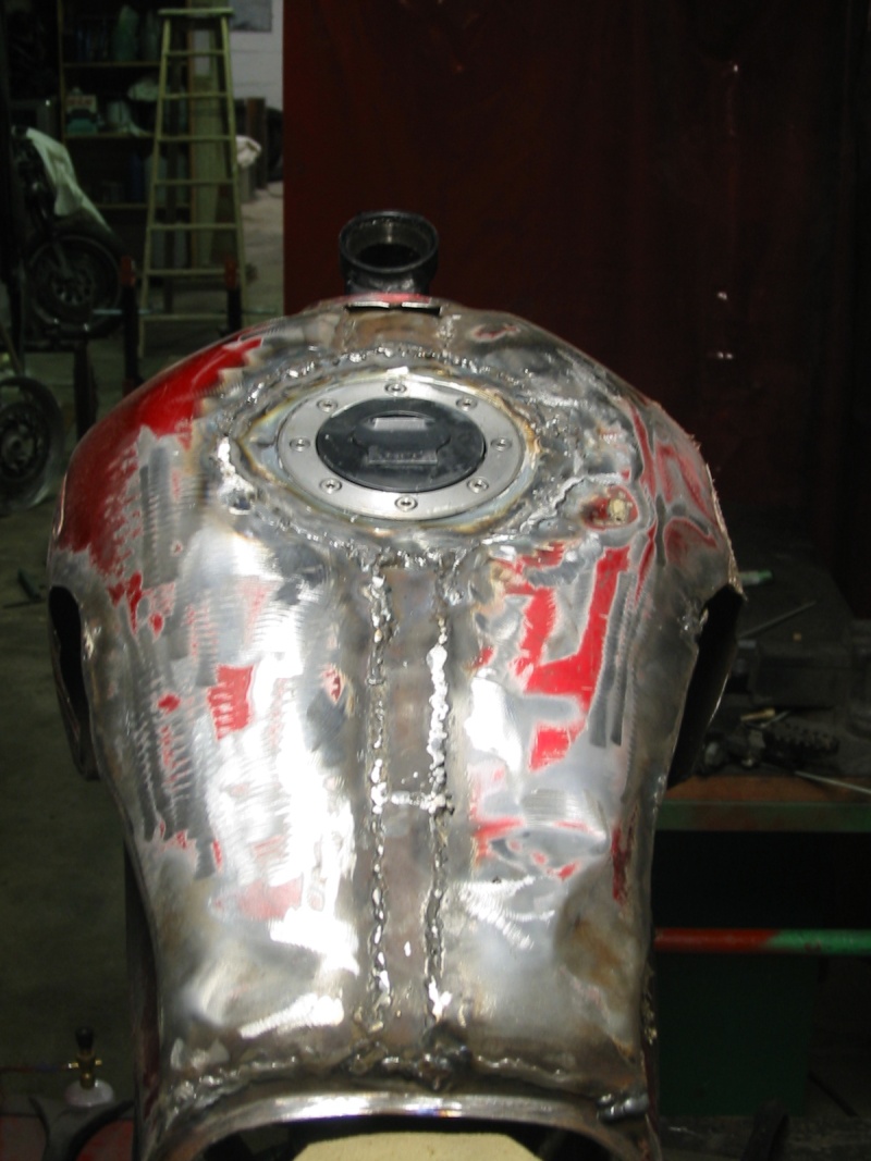

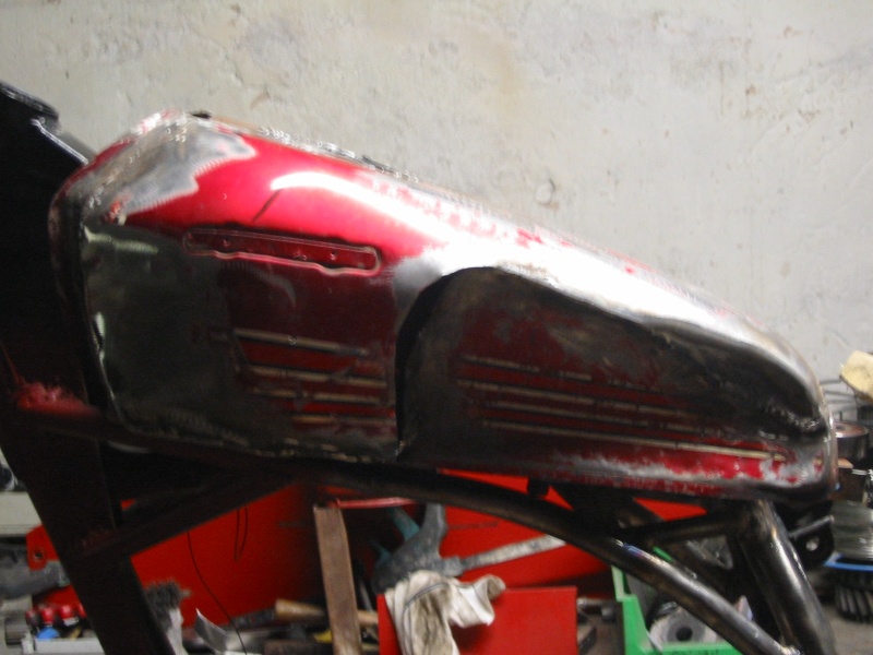

Aps, découpe en 4 ( deux partie latérale, le dessus avec la trappe, et le fond.)
Aps deux trois découpe, et une canibalisation d'une trape de réservoire de 750 watter et un gros foirage dut a l'utilisation de fil fouré j'en étais là

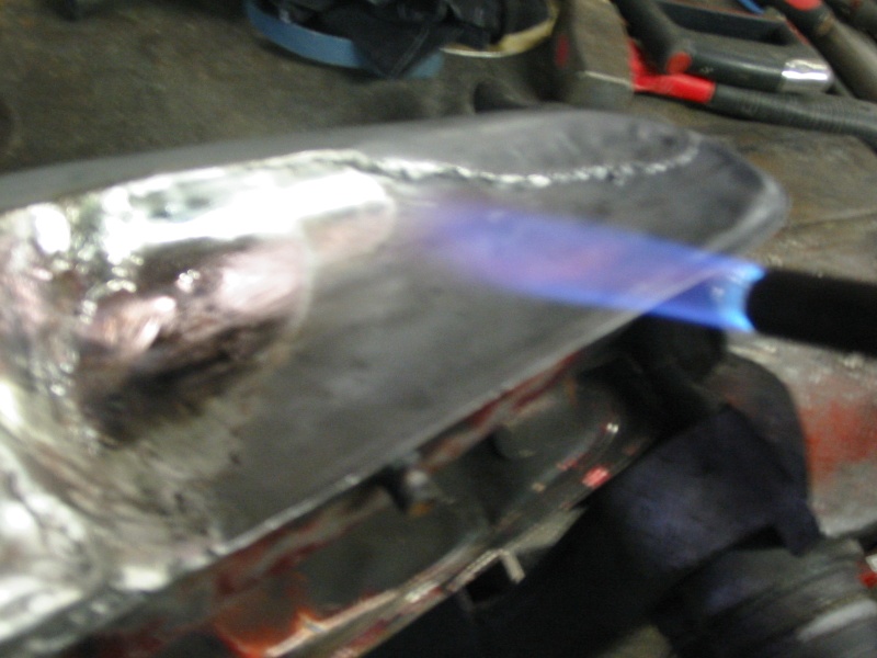

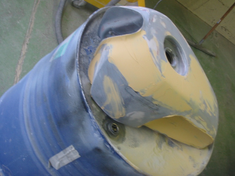

Débossage, martelage, pointage point/point...... Pour mon premier résé, je me suis bien fait chier.

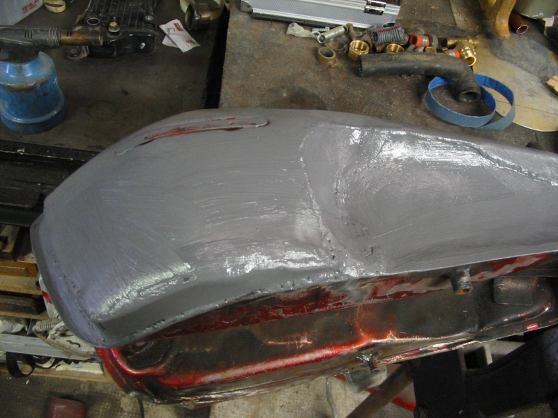

Une fois fin, pose du mastic étaing ( le top malgr"s tout ce qu'on m'en dira ) avec le rôtissoire a jambon :pain: :pain:

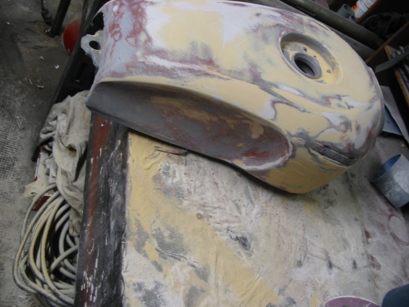

Pate a étamer, et pose de l'étain ( bien penser a laver a l'eau )

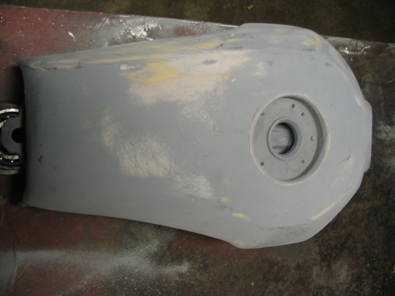

Synto, ponce, resynto, ponce, après, ponce après, year 8D 8D
Le rouge présent sur le réser, c'est le traitement anti-roullasse
ça commence a être clean.

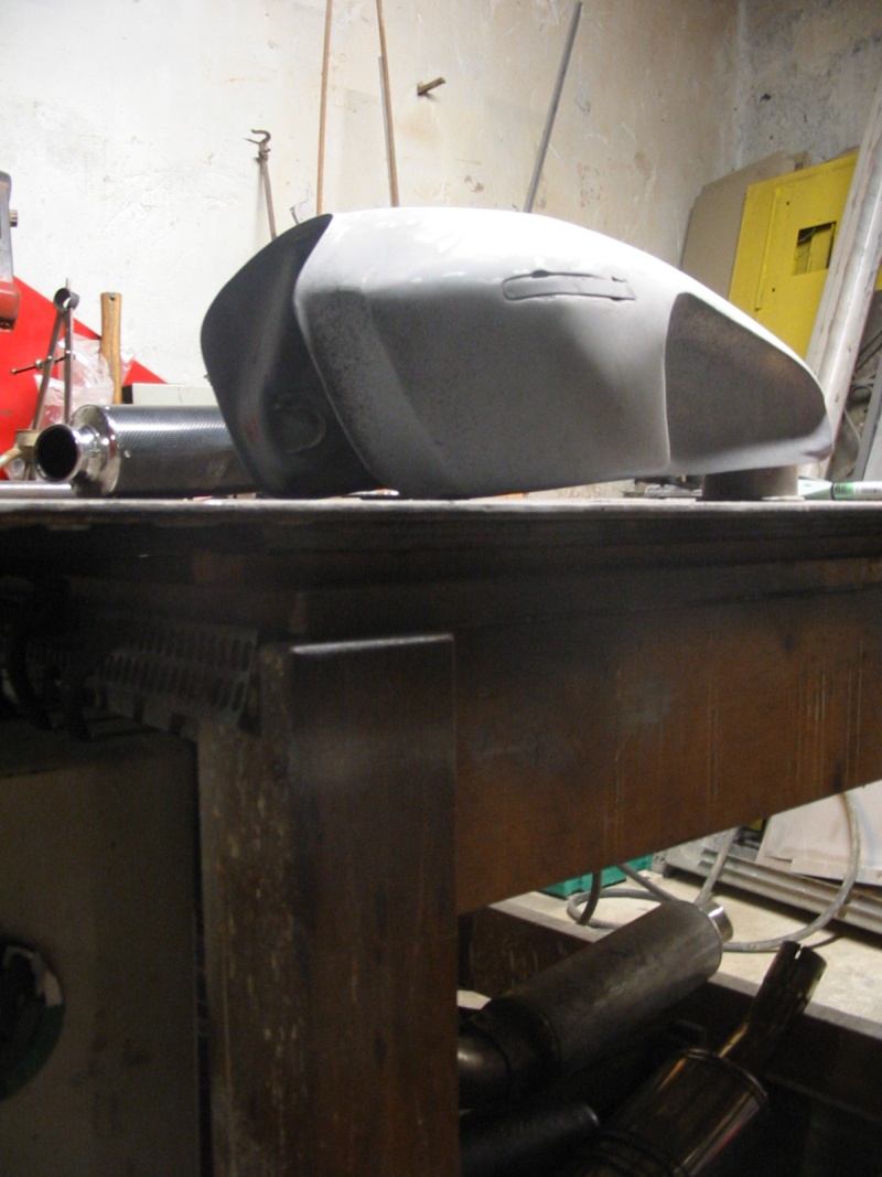

L'intégration de la trape
Cool, ça c'est fait, demain, je continue avec l'échappement

Mais j'en suis bien comptent de mon réser. POur une premiere, je m'en suis pas trop mal sortit.
En plus, je l'ai remplis de flotte, et ça n'a pas l'air de fuir :dance: :dance: :dance: :dance:
