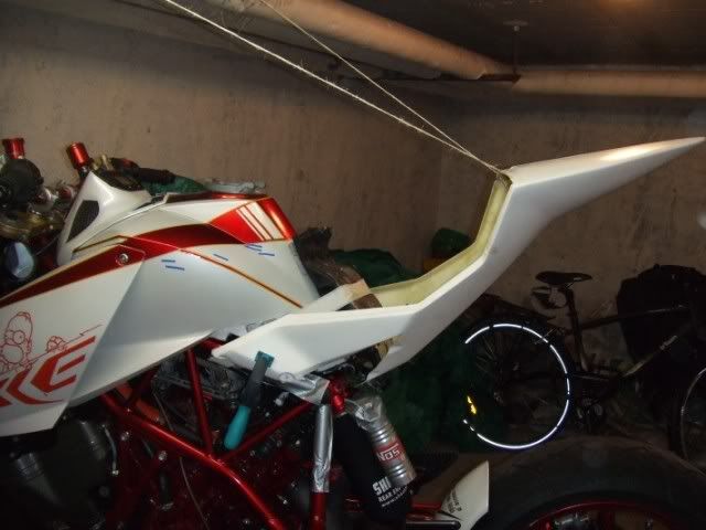

Flo-stunt a écrit:

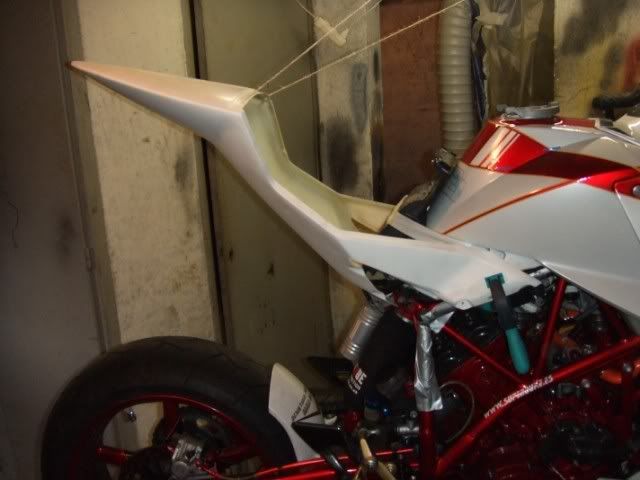

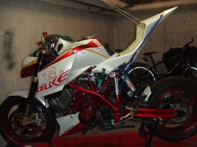

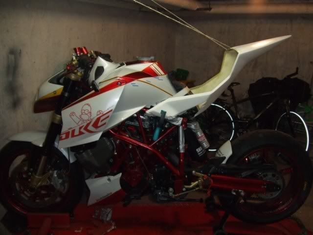

en tout cas c'est dommage, cette coque est magnifique, mais en même temps elle est vachement longue je trouve :shock:
et le bati en photo la, c'est pas un petit peu leger quand même ?? :confused:
pas si longue, presque pareil q pour la RC8:
le bati je le trouve aussi leger
mais l,idee de le faire comme ça j,aime bien
just plus d diamètre

sinon pour la coque, sur la rc8 elle parait moins longue je trouve, peut-être parce qu'elle ne dépasse pas la roue arriere, même si sur ta brele elle ne dépasse pas beaucoup !

put*** ca dechire avec cette coque
petit pot passage bas et ce sera parfait
MessagePublié: 24 Juil 2009, 23:08

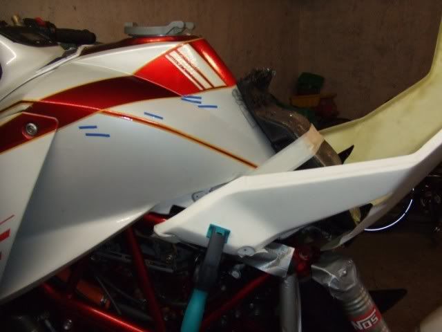

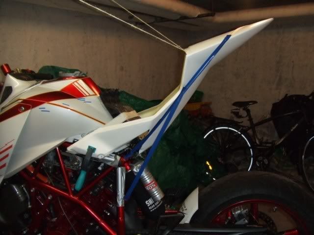

c'est pas possible de coller la coque au reservoir, surtout qu'elle a l'ai de pouvoir coller parfaitement(niveau inclinaison)???
MessagePublié: 24 Juil 2009, 23:26
Messages: 2805
Localisation: l'étoile noire
faut rapprocher la coque du reservoir la!sinon tu vas avoir une selle de 3 bornes de long :mur:
MessagePublié: 24 Juil 2009, 23:39
Messages: 1850
Yep, pourquoi tu raproche pas un peu la coque dans l'échancrure du reservoir ?
dans le style de la jonction coque/rés du RC8 d'origine
No pain, no gain.......
MessagePublié: 24 Juil 2009, 23:47
Messages: 635
pareil :-), trop loin la coque ;)

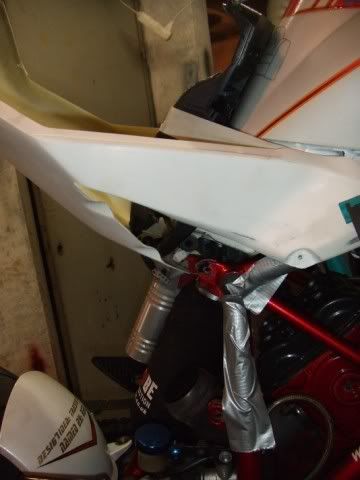

comme je besoin d aide je embauche a nain jejeje
super casse a outils streetmonsters jeje
et il est tres forte, la 1ere chose q il a fait c,est de bien placer la coque RC8 Image

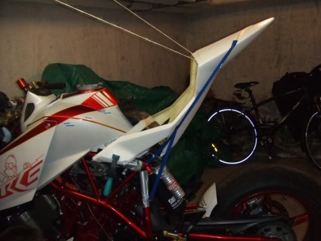

MessagePublié: 25 Juil 2009, 15:12
c,est pas parfait
mais si on change la position pour le faire rentrer niquel dans le réservoir
l,angle d la coque change
facile a fixer avec fibre de verre+mastic,
MessagePublié: 25 Juil 2009, 15:17
les fixations d la coque (renforces avec kevlar) reste très loin du fixation d cadre
MessagePublié: 25 Juil 2009, 15:38
pur le bati 2 posibiltes
trop long la partie q se fixe au plus bas
plus cour, ressemble beaucoup au bati d SD
peut être pur faire un bati plus costaud faudra ajouter un 3eme barre (en jeune)
et la fixer au cadre avec un support vise
ja suis pas trop pour souder dans le cadre.......
