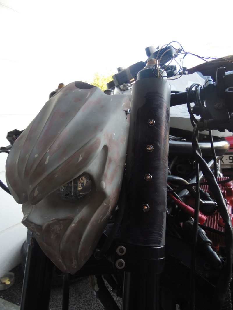

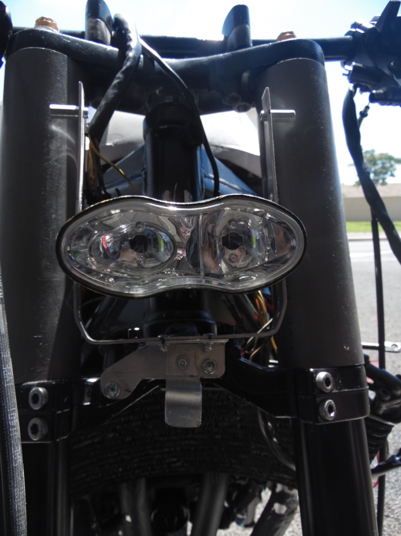

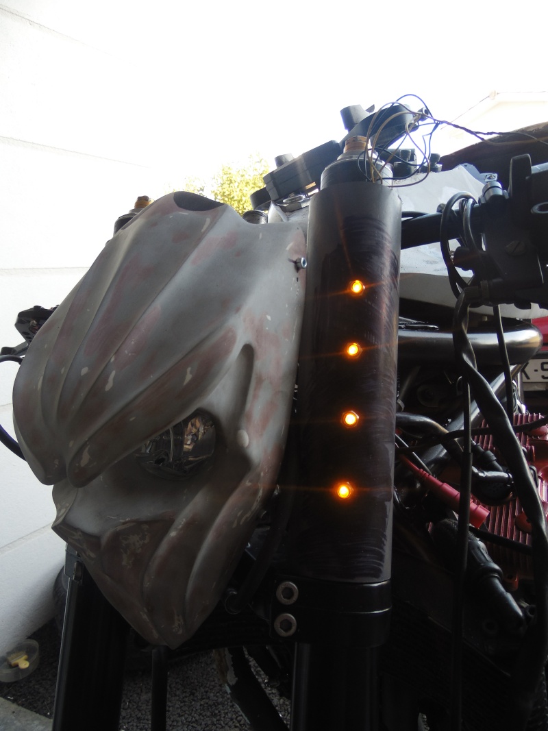

Travaux du jour, fabrication du support phare/tdf, et petit essai pour des clignots, sa me vas très bien, sa restera comme meme si les MIB ne vont pas apprécier.... :fuck2:
C'est tout pour le moment....

Sympa les clignos intégrés

sa le fait c'est cligno , tu du bien t'amuser a les fixer

original les clignos :love:
