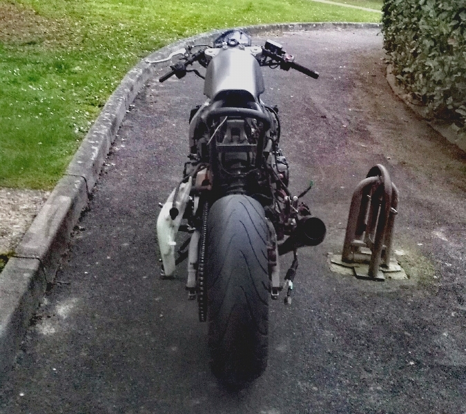

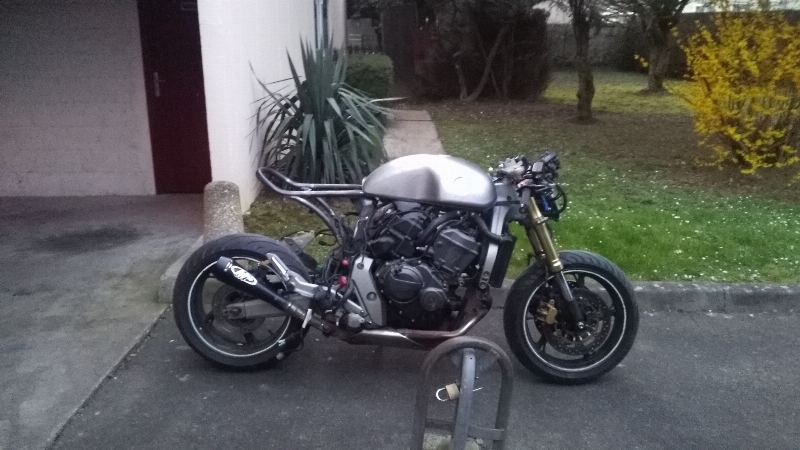

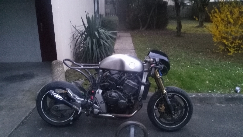

Tiens tu m'a motivé a mettre des photo pour faire un petit sondage:
J'ai cintré comme prevu. maitenant je paufine l'alignement.
J'ai mis les bracelets et posé vite fait le pot
Je compte rehausser l'avant du reservoir et rabaisser un peu l'avant de la boucle. rien n'est fixer definitivement
vu de derriere j'aime beaucoup :diable:

Je trouve risqué (et pas très logique :siffle: :D ;) :bisou: )
de chercher à fixer ta boucle si le réservoir ne l'est pas... :confused:

J'aime bien le réservoir dans cette position. Ça lui donne un petit coté trappu. A voir comment tu peux mettre la boucle pour avoir quelque chose de sympa. Tu peux peut être la mettre parallèle à la ligne du réservoir sans forcément être dans la continuité de celui ci :?

Même avis pour moi que pif.

je me suis mal exprimé Baz,le reservoir est fixé. les fixations sont presente mais peuvent etre modifiées car juste pointées. je le trouve trop plongeant mais Pif tu à l'air pour . Par contre je prefere qu'il soit dans la continuité de la boucle.
Puisqu'on est dans les avis, lachez vous lol
(Encore une fois la tdf est juste posée sur les durites et faisceau)

Et pour le pot si tu pouvais diminuer le manchon de 10 cm pour qu'il paraisse moins long ça serait top! Comme ta boucle est petite, ça fait ressortir le pot. C'est peut-être accentué car la selle n'est pas mise!

Tu as raison, sur la photo le pot n'est pas manchonné a fond, mais en plus je pense qu'il faudra effectivement raccourcir le tube inter aussi ;)
