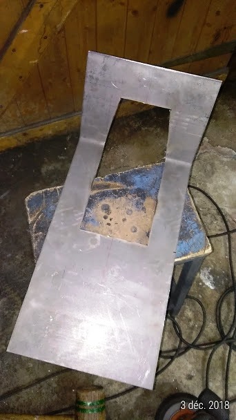

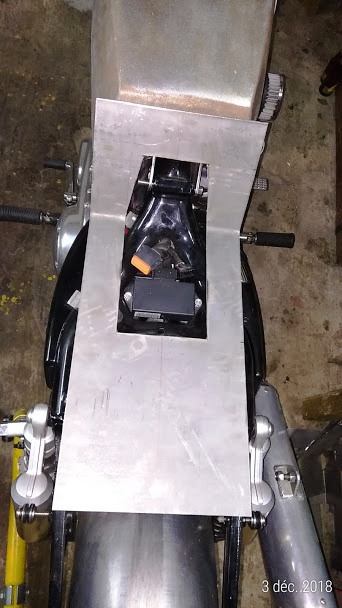

Fond de selle en cours... :-)
MessagePublié: 03 Déc 2018, 22:15
Le trou c'est pour laisser passer les balls? :pain:
MessagePublié: 03 Déc 2018, 22:17
il est encore trop petit... :pain:
MessagePublié: 04 Déc 2018, 09:14
Rho le prétentieux. :ptdr:
MessagePublié: 04 Déc 2018, 19:29

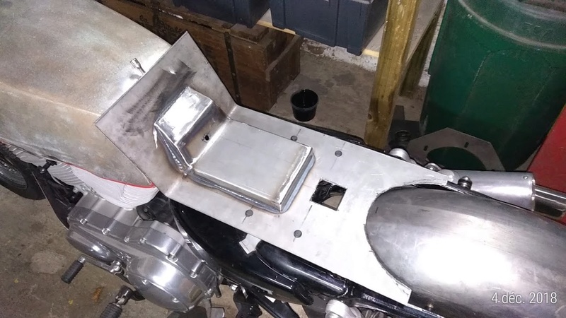

Voila, l'ouverture est fermée :-)
Pfiouuu... Pour un élément qui ne se voit pas, j'ai encore beaucoup de boulot
avant de pouvoir l'envoyer chez le sellier...

Vu que je m'oriente vers un fond de selle fabriqué totalement, ton travail m'interesse particulierement. Hésite pas à poster les étapes, ce sera directement utile au moins à une personne, moi. :D
Par exemple, j'ai le même cas de figure avec la selle qui remonte devant la bite du pilote, le long du reservoir. Comment être sûr que ça ne va pas appuyer, frotter, contre le reservoir et sa belle peinture ? Ta selle sera fixe ? (La mienne basculera latéralement, en utilisant les charnières d'origine et donc repose sur le châssis sur des silentblocs de caoutchouc)...
Antonov
MessagePublié: 05 Déc 2018, 12:04
Hé bien je vais pointer un rond diamètre 6 sur tout le pourtour
et je vais m'arranger pour laisser 6 à 8 mm entre le rond et tout le reste (cadre, réservoir, etc...).
Le séllier met une fine couche de mousse entre les bords du fond de selle et le revêtement
ça fait une épaisseur totale d'environ 1 Cm.
Donc en place la mousse devrait légèrement s'écraser...
Mais y-a un coté aléatoire là dedans quand même... :pain:
(Ma selle sera fixée avec une vis ;) )
Je détaillerai au fur et à mesure ;)
