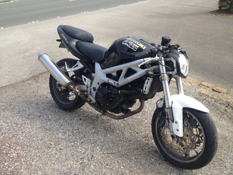

MessagePublié: 12 Avr 2014, 16:12
Messages: 907
Voila un peu de news
 Sujet du message: Re: Sv650R
MessagePublié: 12 Avr 2014, 19:45
Messages: 877
Jolie mais cette échappement est trop long pour moi, tu peux pas le raccourcir?
MessagePublié: 12 Avr 2014, 20:43
Messages: 1091
un peu trop "carré" a mon gout mes c'est propre ;) si tu veux j'ai des support alu a vendre pour remplacer tes riselants :pain: ou j'ai aussi les support de mt03
