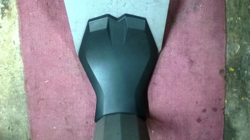

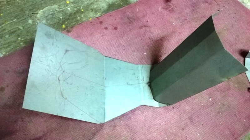

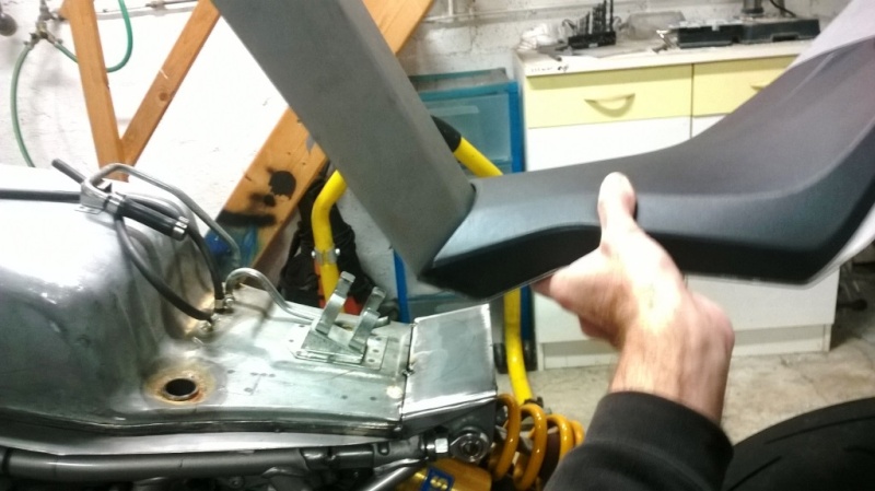

Un peu d'avancement sur le résé....
Pour le moment le but c'est de définir les formes qui me "contreignent"
C'est à dire celles dont je suis dépendant.
Pour la forme basse (celle du cadre) c'est bon
pour l'avant (celle du compteur) c'est à peu prés bon.
Reste la partie arrière...

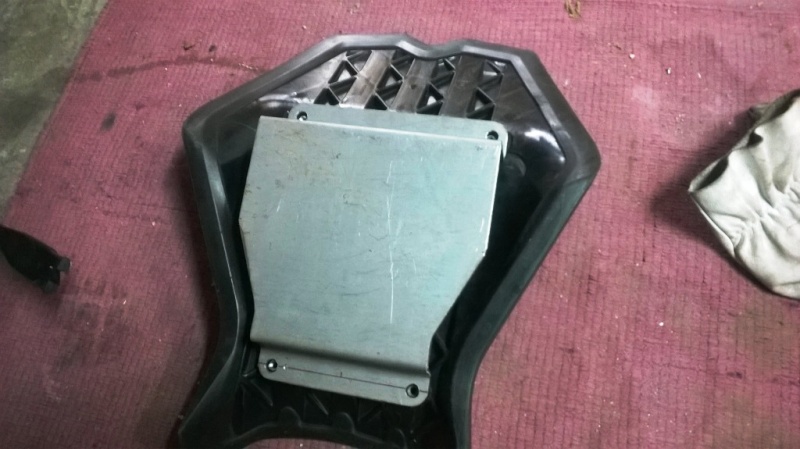

Il faut que j'adapte les formes à celle de la selle :
Donc voila la partie assise et l'ébauche de l'arrière du résé :
Je suis satisfait ça correspond bien (c'était plus compliqué qu'il n'y parait... :pain: ) :
ça va venir à peu près dans ce coin là :
Bien sur tout ça doit être retaillé...
Suivant la forme du dessus du résé et de la futur coque.
Je vais également faire une ouverture sous la selle pour avoir accés aux branchement de l'éclairage arrière.
J'ai d'ailleurs ébauché la tôle de fixation de la selle (à alléger à l'avenir...) :
