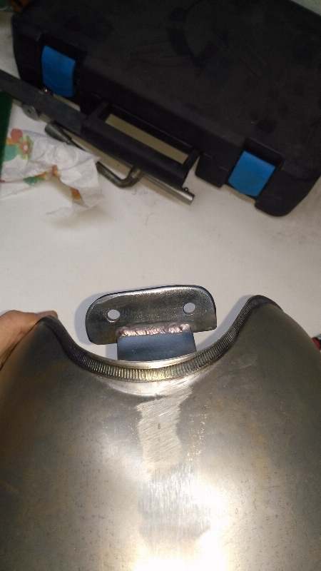

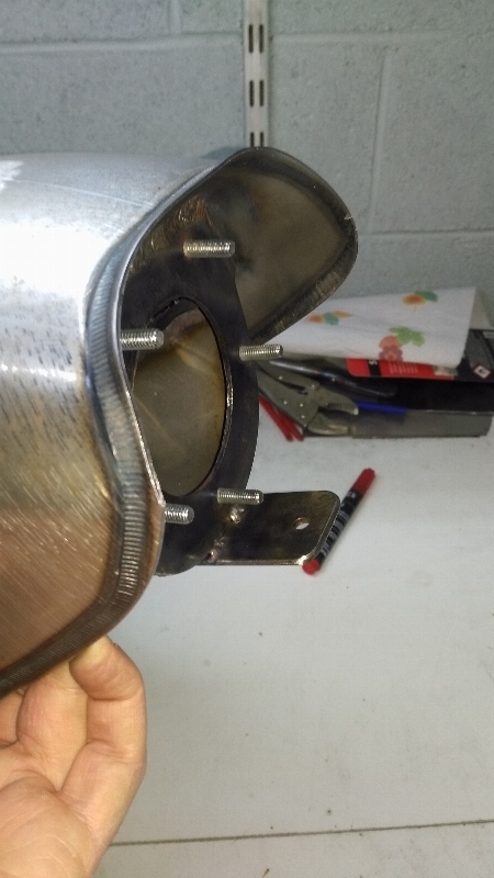

Fixations réservoir OK
Avant

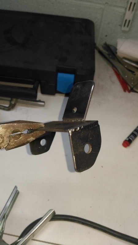

Arrière.

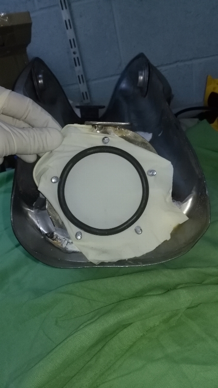

Obligé de la faire en deux pièce pour pouvoir entrer et sortir la pompe à essence
C pas du level des monstres comme Beca Baz ou Seb mais ça fait le job. Il fait que je trouve des silent bloc pour les vibrations' CAF le réservoir n'aimera pas avec son traitement Restom.
En parlant de ce dernier ... Oh putain qu'est ce que ça peut être chiant à faire!!!!
Putain! :injure: la patience les suintements. Les brûlures de peau...
Je comprend ta rôtisserie Baz :pain:
Côté pompe a essence je me suis servi du joint que j'ai protégé avec un gant en latex . et j'ai refermé avec une plaque

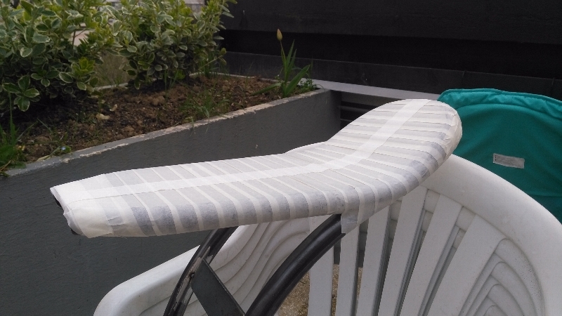

Côté selle j'ai reçu. La mousse.

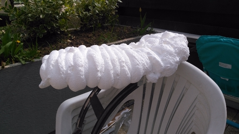

Avant de la taillé je m'entraîne sur de la mousse expansive
Je touche plus à rien je pense la :pain:

C'est franchement du bel ouvrage que tu réalises!
chapeau l'artiste, tu passes un cap important dans la prépa !
partir d'une idée et la mettre en forme... :pouce: :pouce:

carrément! c est du good job! il va etre bien se ptit frelon ;)
et les soudures commencent à pas etre mal! Mister Troy a bien formé! :bounce:
