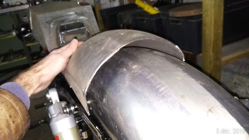

Les fixations c'est ok :

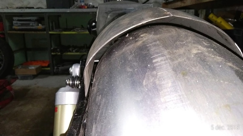

Le point "chaud" c'est que je veux que l'arrière de la selle épouse bien la forme du garde boue...
Et là... J'ai LA bonne idée ! :banana:

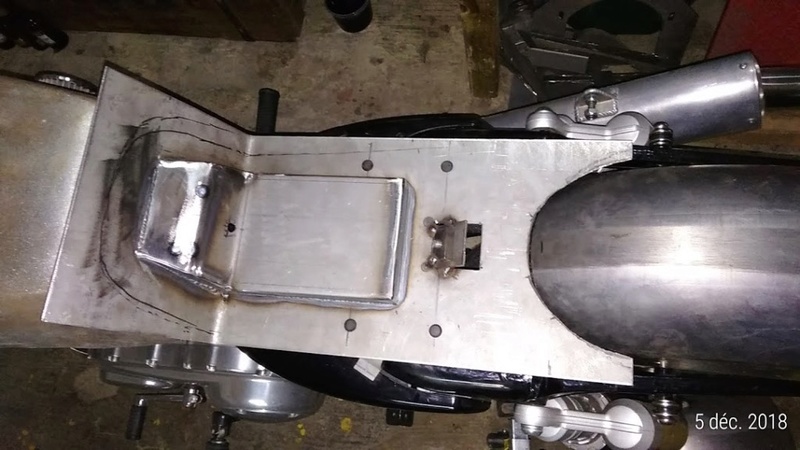

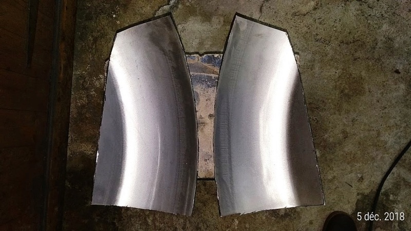

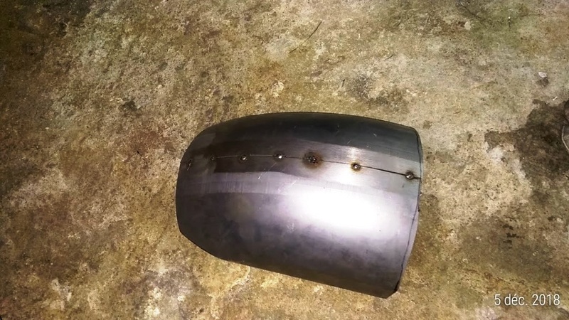

Il me reste du projet de l'héritage un bout de garde boue de la même forme mais plus large :
Trop large...
Donc découpe :
Et ré-assemblage :

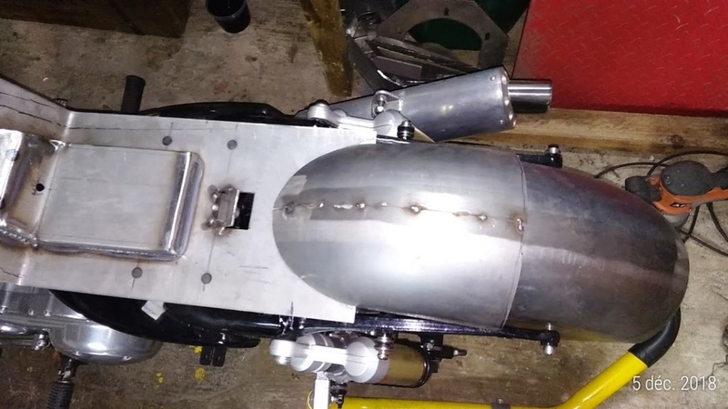

Good, j'ai l'espace qui va bien entre les 2 gb :-) :
Maintenant il faut que je découpe proprement l'intersection
de la tôle de fond et du bout de garde boue pour les assembler :
La prochaine étape sera de découper le contour de tout ça à la bonne forme... ;)

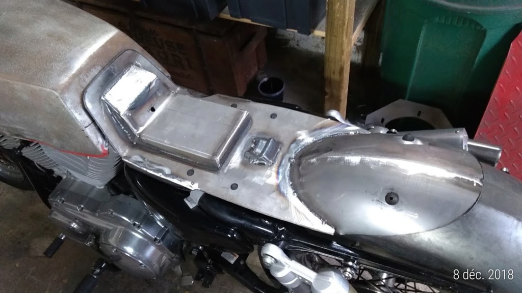

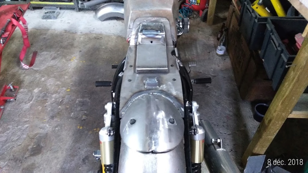

Voila, le fond de selle est "taillé" :-) :
Il parait petit pour le moment, mais je dois encore souder un rond diamètre 6 sur le pourtour
et le futur revêtement aura une fine couche de mousse qui ajoutera environ 8mm
d'épaisseur en plus...

Sacré boulot de construction ! :pouce:
MessagePublié: 08 Déc 2018, 14:04
Merci ;)
Comme je disais beaucoup de travail pour un élément qui ne se voit pas...
Mais au moins je devrais obtenir le résultat que je souhaite quand elle sera terminée :-)

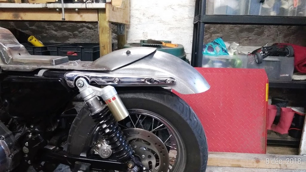

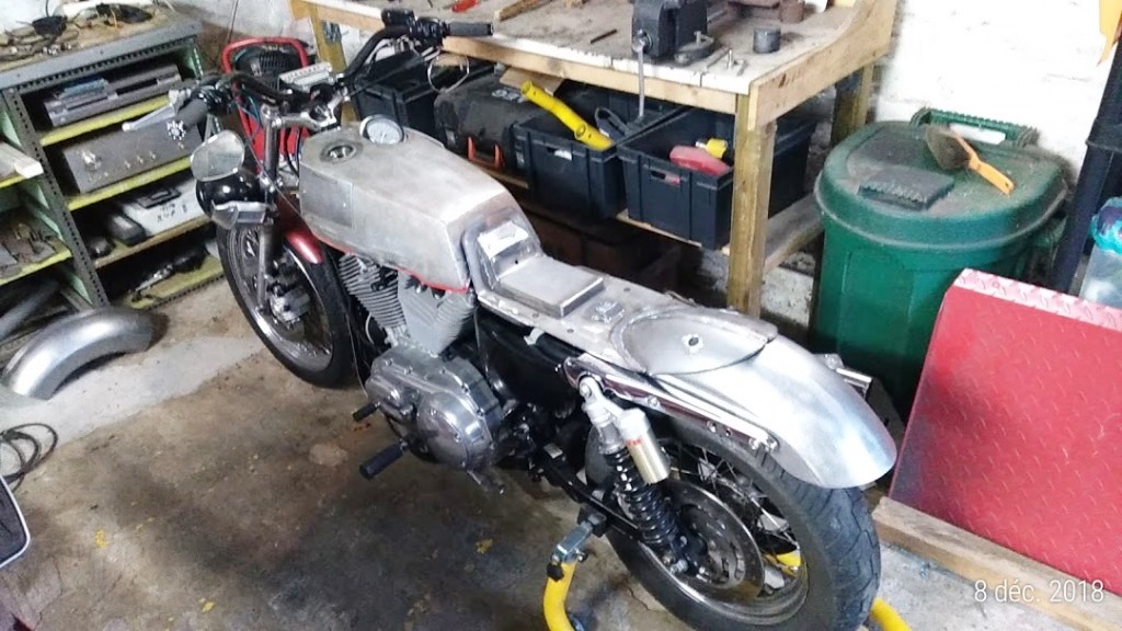

Garde boue taillé :-) :
MessagePublié: 08 Déc 2018, 22:02
Messages: 2539
Sacrée metamorphose alors qu'elle n'est pas encore finie :bounce:
